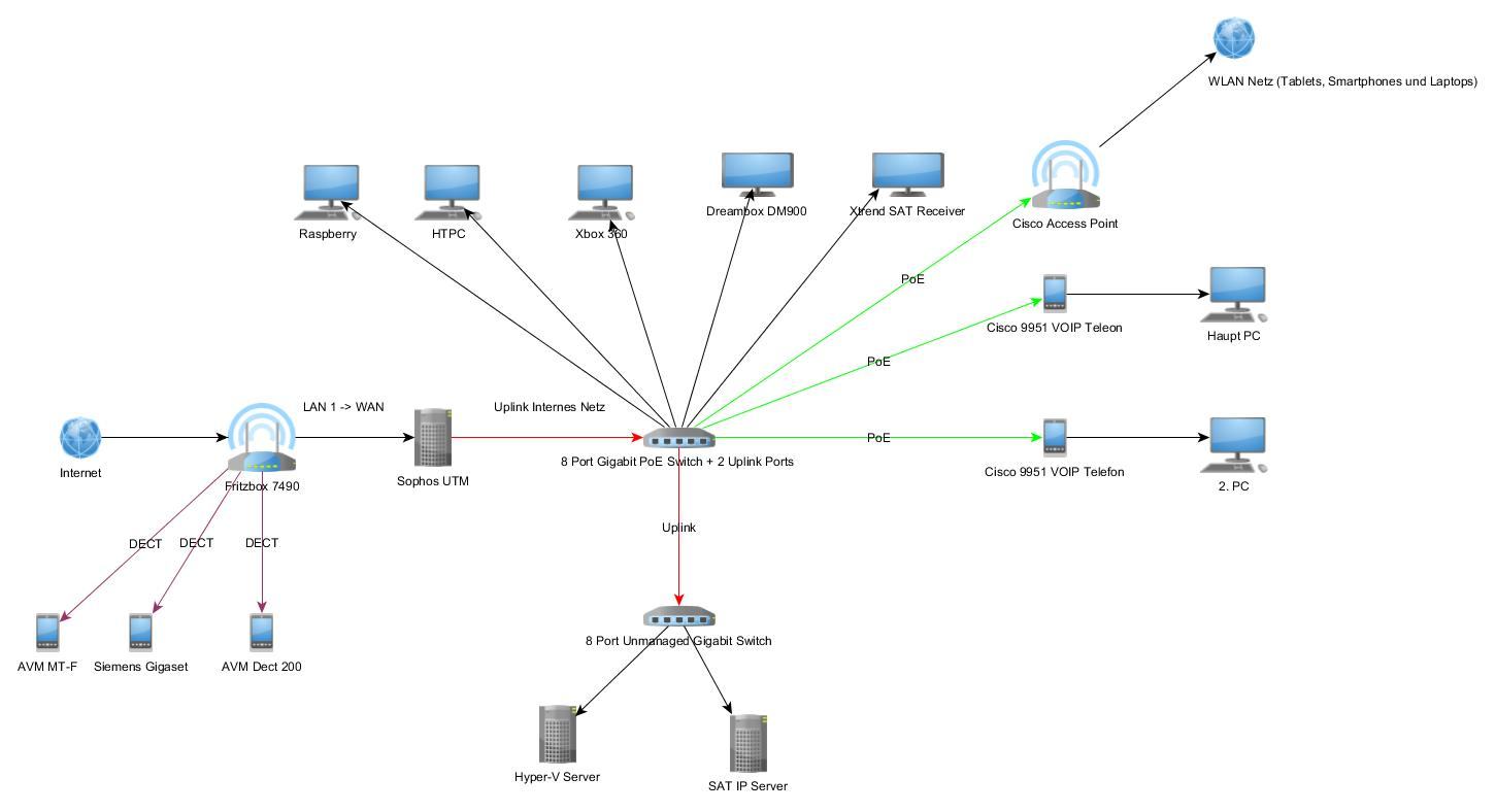

Hallo
Ich habe nochmal eine Frage zum Aufbau bzw. Verwendung meiner aktuellen Konfiguration.
Zurzeit besitze ich eine 7490, die die Internet Verbindung herstellt. Genutzt wird an der Fritzbox sonst nurnoch die Telefonie mittels DECT und VOIP Telefone.
Um mein Netz abzusichern soll jetzt zusätzlich die Sophos UTM aufgebaut werden.
Jetzt wollte ich mir für das Vorhaben ein Draytek Vigor 130 zulegen, welches die Internetverbindung aufbauen sollte und dann eine kleine Fritzbox hinter der Sophos klemmen, die für die VOIP Telefonie zuständig ist.
Nun habe ich mir gedacht ob es nicht reichen würde, die Fritzbox einfach vor die Sophos UTM zu klemmen und hinter der Sophos einfach mein jetztiges Netz anklemmen. (siehe Netzplan)
Spricht irgendwas gegen diese Konfiguration oder würdet ihr lieber in die Konstellation Draytek + kleiner Fritzbox tendieren?
Vielen Dank im Voraus
Mit freundlichen Grüßen
Dopamin
netzplan sieht doch gut aus, wofuer den draytek?!?
habe aehnlich konstellationen mit der fritzbox jahrelang problemlos und stabil betrieben.
Naja du machst dadurch doppeltes NAT. Also einmal die FritzBox und einmal die Sophos UTM. Ist halt immer Fehleranfällig.
Und du musst wohl eine extra Rule anlegen, damit deine beiden Cisco IP Phones auf die FritzBox zugreifen können.
Fritz!Box einfach nur als Access Point und TK-Anlage laufen lassen und damit die Router Funktion abschalten. Das kann ja die UTM alles machen...selbst die DSL Einwahl kann sie super :)
Kann man denn die FritzBox im Modem Mode und gleichzeitig als AP und TK-Anlage laufen lassen? Wird eher schwer denke ich.

Ich persönlich würde die FritzBox die Interneteinwahl und die Registrierung im VoIP machen lassen, damit es dort zu möglich wenig Problemen kommt.
Die UTM mit separatem IP-Range dann dahinter. Routing in der FB eintragen und läuft.
Gast-WLAN der FB und Kindersicherung gehen dann immer noch für Dinge, die die Sophos nicht behandeln soll.
Alles was schützenswert ist dann hinter die UTM.
