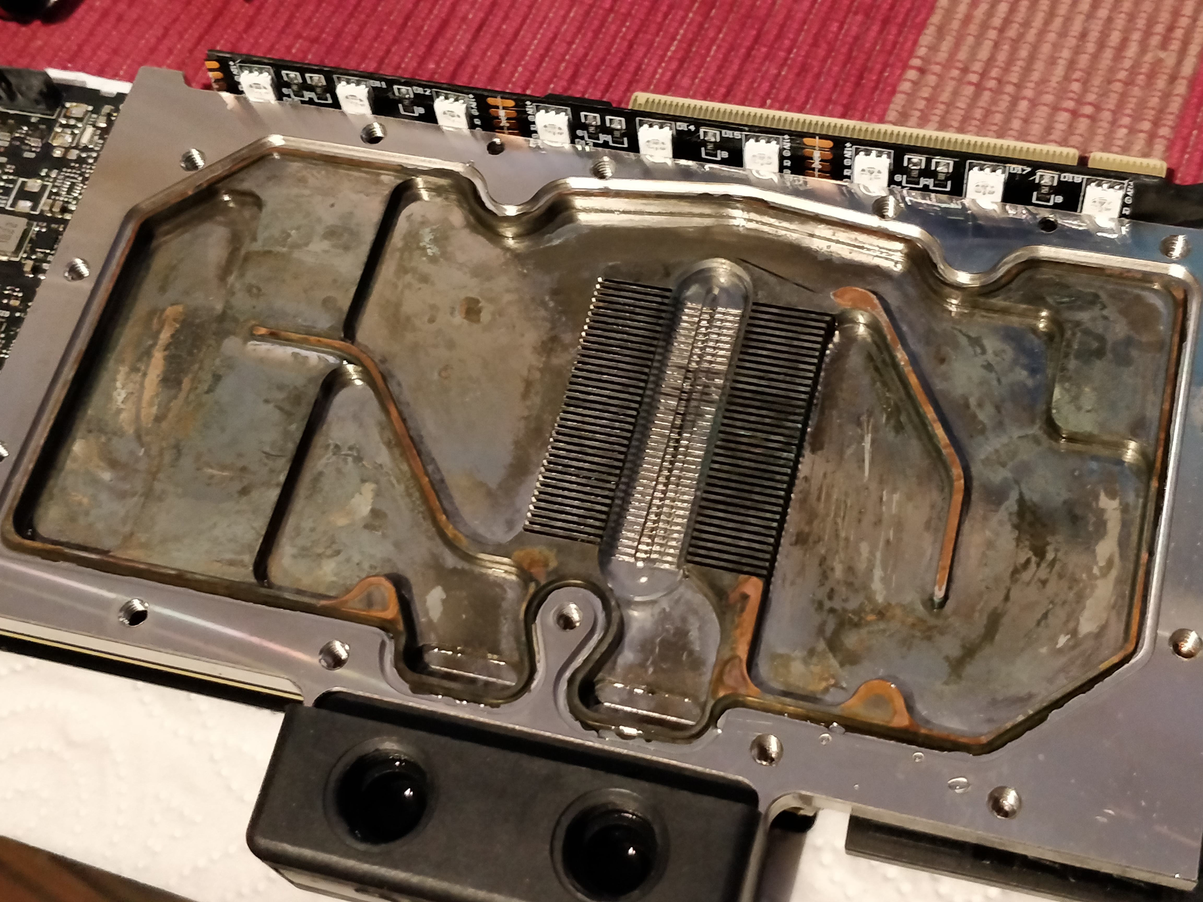

Ich hab in meinem aktuellen System seit zwei Jahren eine Wasserkühlung laufen. Die Komponenten stammen alle von Alphacool und ich nutze den Cape Kelvin Catcher als Kühlmittel.
Leider habe ich das Problem, dass die Flüssigkeit nach jedem Austausch innerhalb weniger Wochen blau wird und sich auch Ablagerungen bilden. Ich reinige das System im Moment 2-3 Mal im Jahr. Das heißt ich lasse das Mittel ab, nehme alles auseinander und reinige alles mechanisch, so gut ich rankomme, Spüle mit destilliertem Wasser und montiere und befüllen dann neu. Ich hab im Frühjahr '19 den aktuellen GPU Kühler eingebaut und der sieht nun so aus:
Wenn ich mir anschaue wie Kühler von anderen nach dieser Nutzungsdauer (oder länger) aussehen, bin ich doch etwas ernüchtert. Mach ich irgendwas falsch?
Für ein Feedback oder Tipps wäre ich dankbar.
Der Lack bei den ALC-Tops scheint jedenfalls nur der Optik halber gewählt worden zu sein. Langzeitstäbilität ist bei denen wohl ein Fremdwort.
Möglich das der Lack bei diesem Produkt von Alphacool auf Langzeit und Chemieabhängig nicht stabil bleibt, und deshalb, wenn es so ist,
ein Risiko darstellt. Designfehler, falscher Lack?

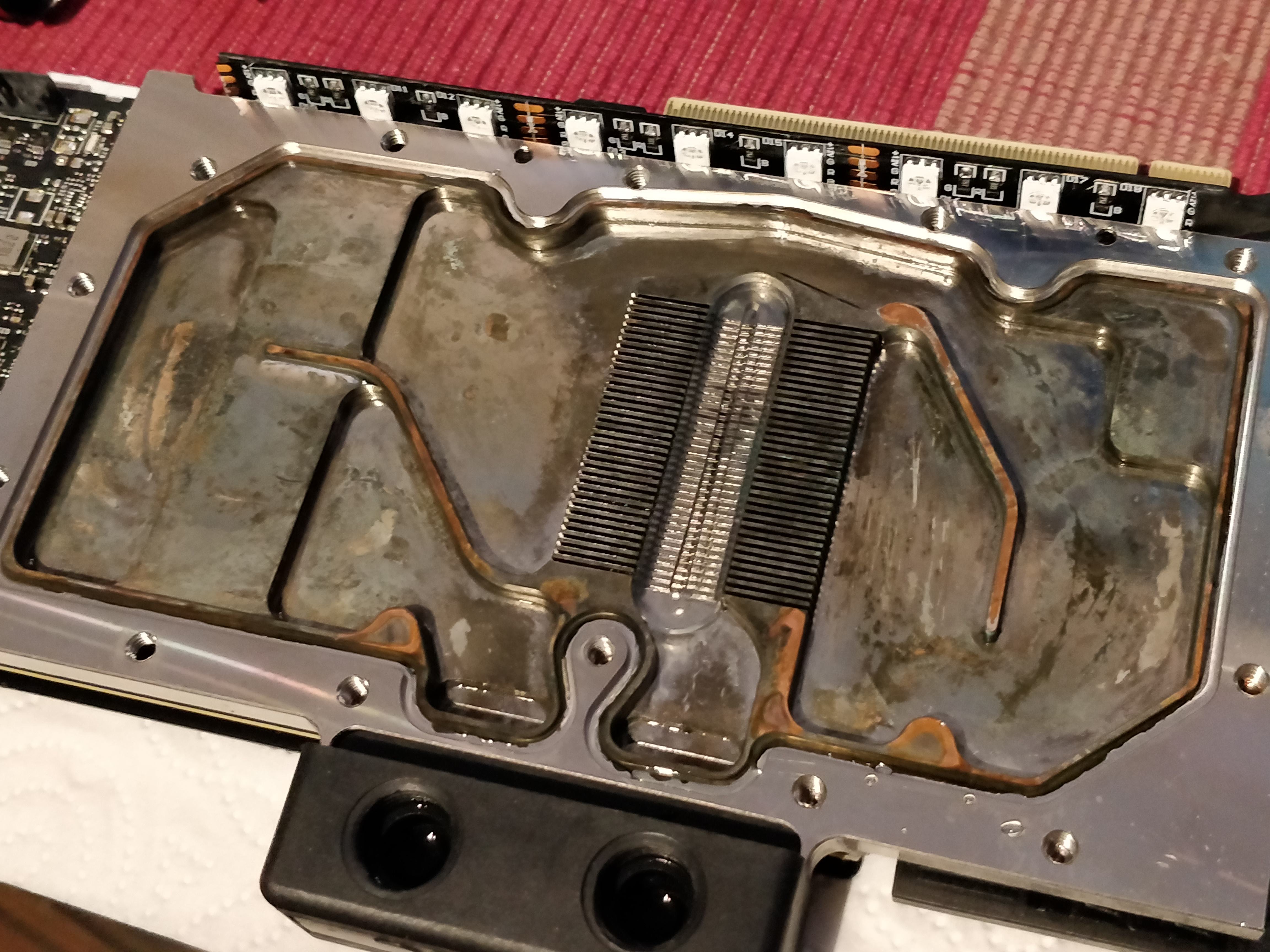

Es müsste analysiert werden, da es so aussieht das sich die Vernickelung nur an den Stellen gelöst hat wo sie mit dem verwendeten Kühlmittel in Berührung gekommen ist, ob das Kühlmittel für die Oxydation veranwortlich ist, bzw. die Vernickelung hierduch gelöst wurde. Das hier wendete Kühlmittel scheint nach meier Ansicht nicht nur mit der Vernickelung reagiert zu haben, sondern greift auch das Kupfer im Loop an, vermutlich auch den Radiator, und weitere Komponenten....
Ich hab so den Eindruck dass das Wasser mit den Kupferoxidpartikeln die Vernickelung vom GPX regelrecht erodiert. Der Antrag ist da am stärksten, wo die Strömungsgeschwindigkeit und der Wasserdruck am höchsten sind. Nickel ist gegen sowas auch relativ empfindlich wenn ich mich richtig erinnere.
Naja, solange die 2080 noch drin ist werde ich es nun noch so weiternutzen. Ich hab heute zwei Flaschen Cilit Bang! gekauft... Werde dann demnächst alles nochmal saubermachen und das Kühlmittel gegen das DP Ultra tauschen. Mal schauen wie es dann so ist.
so bescheiden wie der Kühler aussieht, würde ich die Vernickelung ganz entfernen... Wenn ein Labornetzteil und eine Außensteckdose vorhanden ist, geht das ganz gut -->Google Vernickelung galvanisch entfernen.
gesättigte Salzwasserlake, Kühler rein, Pluspol des Labornetzteils an den Kühler, Minuspol des Netzteils an einen alten Edelstahllöffel o.Ä. und den auch in die Lake hängen, Spannung irgendwas zwischen 12 und 24V (so genau kommts nicht darauf an) und Stromstärke hochregeln... dauert in der Regel keine 20 Minuten und die Nickelschicht ist komplett runter.
Kupfer kannste dann schön blank polieren und der Kühler sieht wie neu aus.

Die Nickelschicht der ALC-Kühler halte ich für sehr empfindlich. Die von anderen Herstellern ist deutlich robuster.
