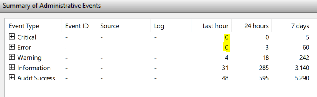

Den Event Viewer haste Dir nach den Abstürzen auch angeschaut?
ps die Probleme haben bei mir beim Wechsel zur Gen 4000 aufgehört.
In der ereignisanzeige steht nichts kritisches drinnen.
Lediglich ein paar SPP Fehler, 1033 und 1034

Keine dieser Meldungen sollte aus meiner Sicht irgendwas mit einem aussetzenden Ton zu tun haben. Es sind auch alles nur infos und keine kritischen Ereignisse
