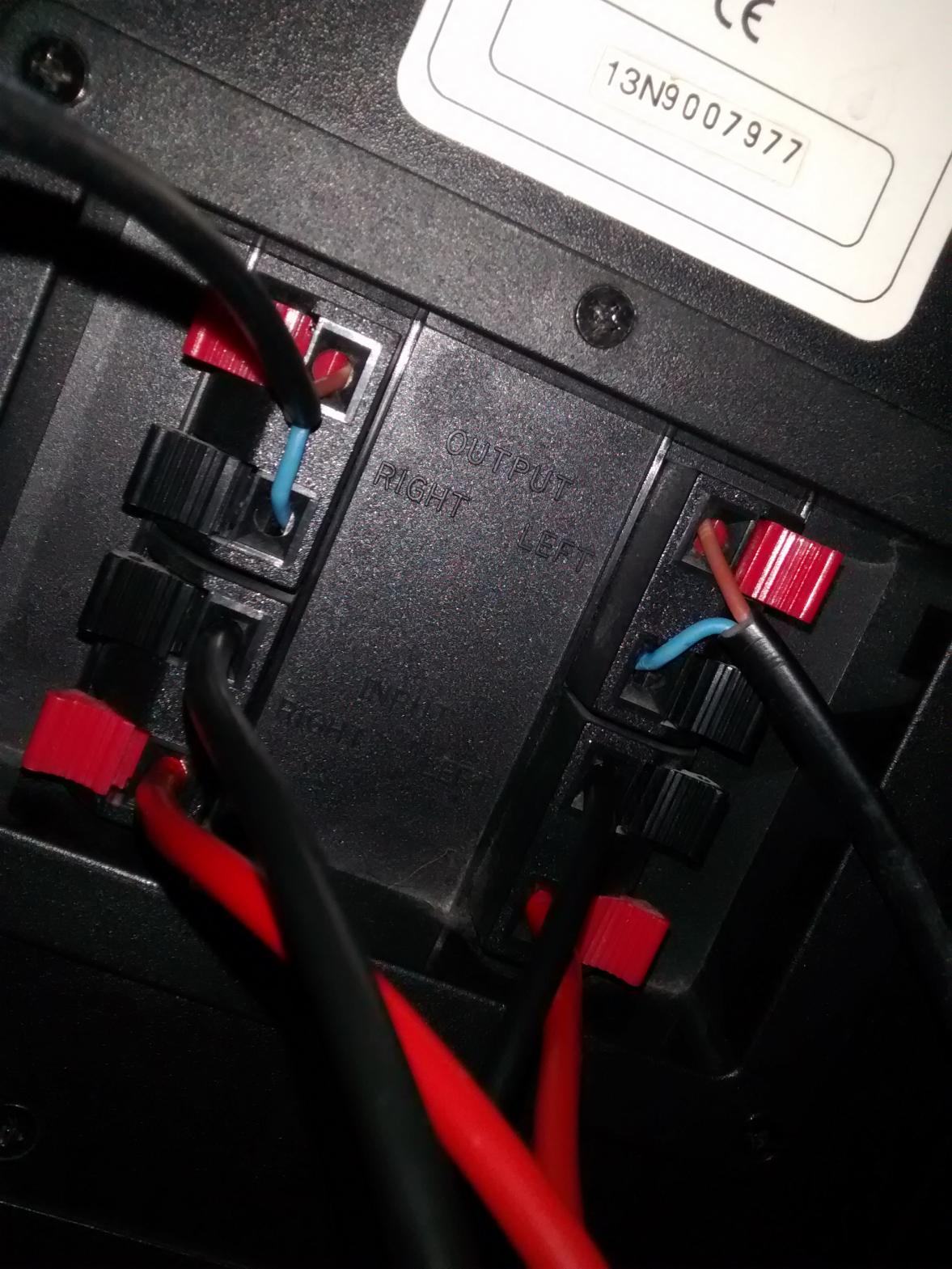

Habe das erste mal in meinem Leben Lautsprecher mit Subwoofer und Receiver angeschlossen. Ich denke ich hab alles richtig gemacht aber der Sound kommt nur aus den Subwoofer.

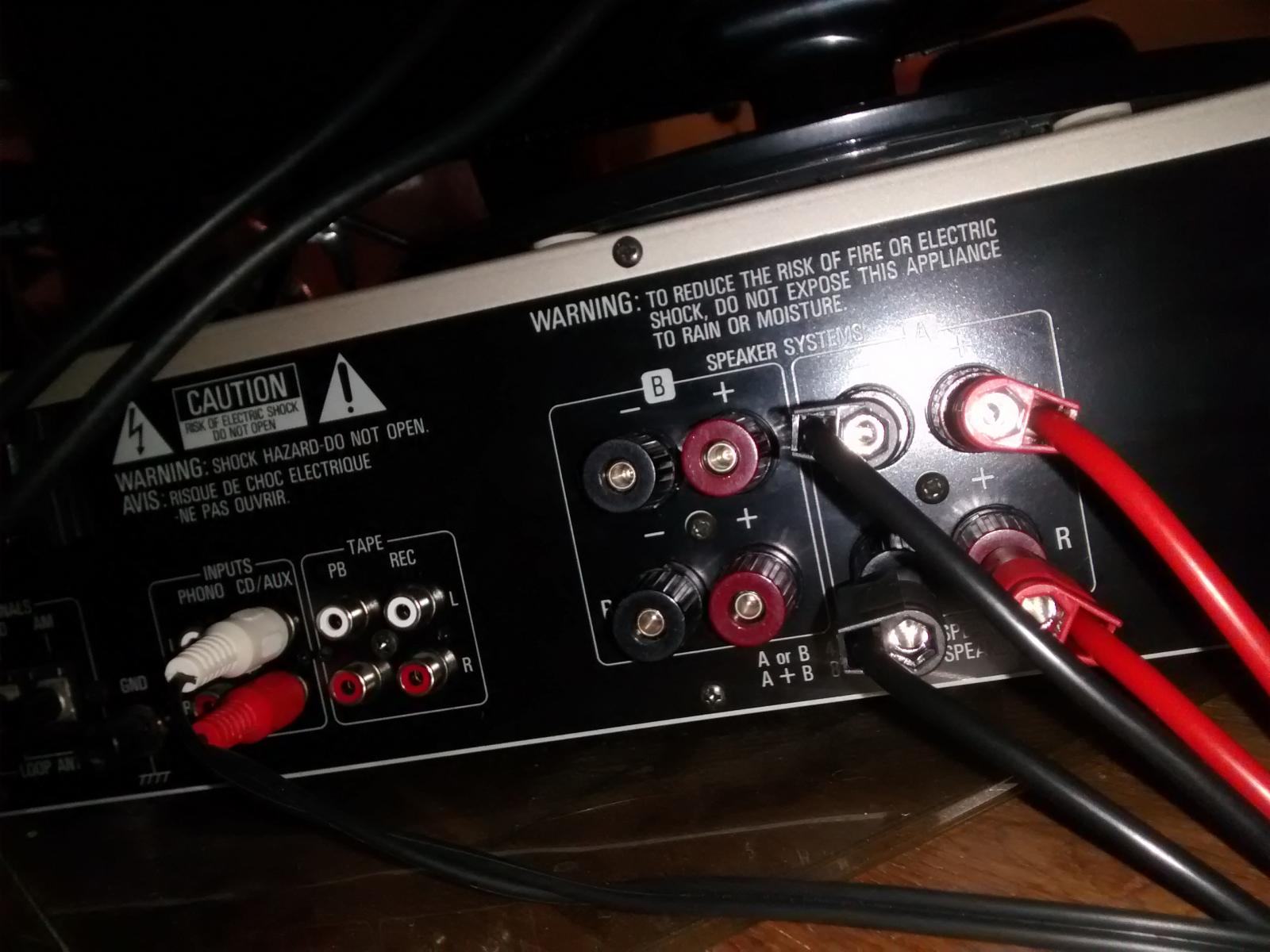

Ich habe einen AUX Kabel vom Fernseher zum Receiver der jeweils links auf WEIß/ROT Chinch CD/AUX geht.
Dann habe ich bei A 4 Bananenstecker, 2 für L+/- und 2 für R +/- angeschlossen und am Subwoofer bei Input eingesteckt.

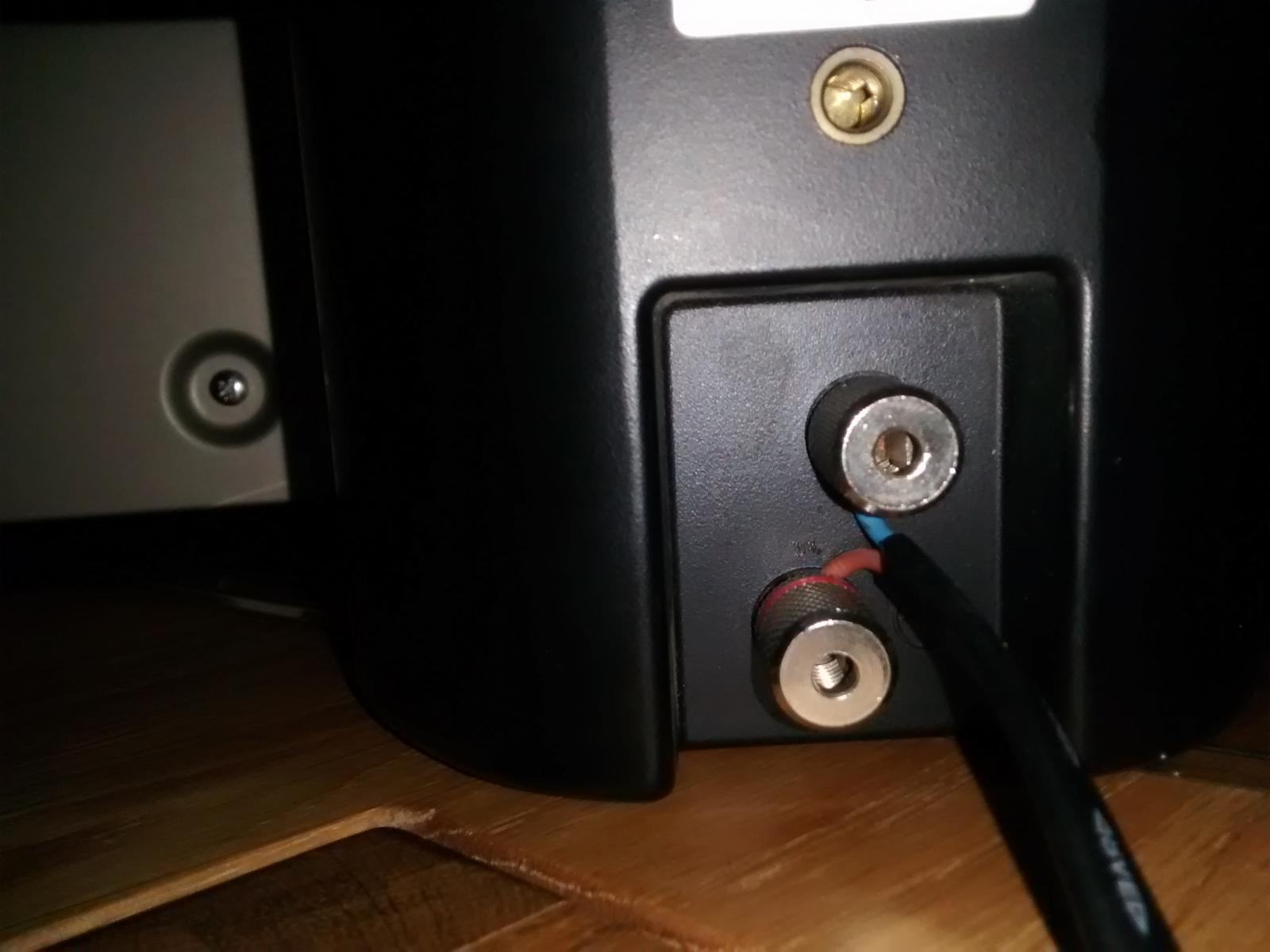

Dann beim Subwoofer bei Output jeweils 2 Adern für den einen Lautsprecher und 2 für den anderen.
Jetzt kommt der ganze Sound aus den Subwoofer und die Sateliten sind stumm. Warum? Bitte um Hilfe!
Danke im Vorraus!

Um welche Geräte handelt es sich eigentlich? Die Kabel hast du anständig abisoliert?
Die meisten AVRs haben einen eigenen Stecker für den Subwoofer, aber durchschleifen sollte auch funktionieren, wenn der Subwoofer dafür geeignet ist. Evtl. gibt es einen Schalter am Subwoofer?
Funktioniert jetzt. Lag daran das der Ausgang aus dem Subwoofer die Adern nicht lang genug abgesetzt und dementsprechend nicht tief genug drin waren. Jetzt klappt alles.

Es scheint sich hier um ein passives System mit in den Subwoofer integrierten Weichen zu handeln.
Folglich wird vom Verstärker zum Subwoofer und vom Subwoofer zu den Satelliten verkabelt.
Der TE hat somit alles richtig verkabelt (und den Fehler ja auch schon gefunden).
