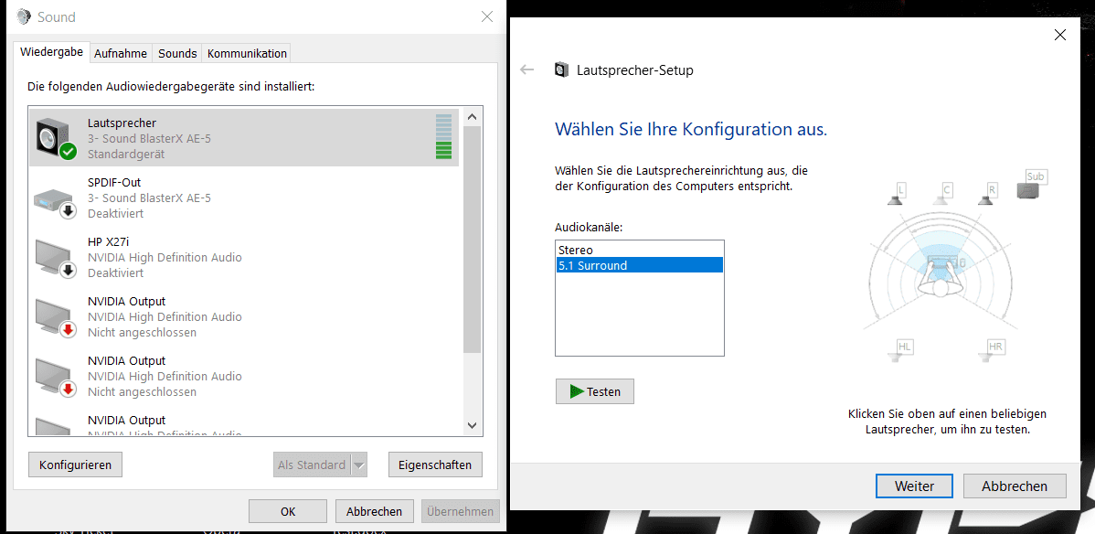

Ich kenne das, switch mal im Spiel raus und gehe zum Lautsprecher Setup und stelle die konfig wieder auf Stereo, mal schauen ob es bei dir funktioniert.
Nach dem switch von Lautsprecher zu Kopfhörer stellt sich das um, ich denke das liegt an dem Mehrkanalton den die Software emuliert.
Ja, das kann sein, aber ich switche nicht hin und her. Ich höre über Kopfhörer und plötzlich verstellt sich das einfach so..
