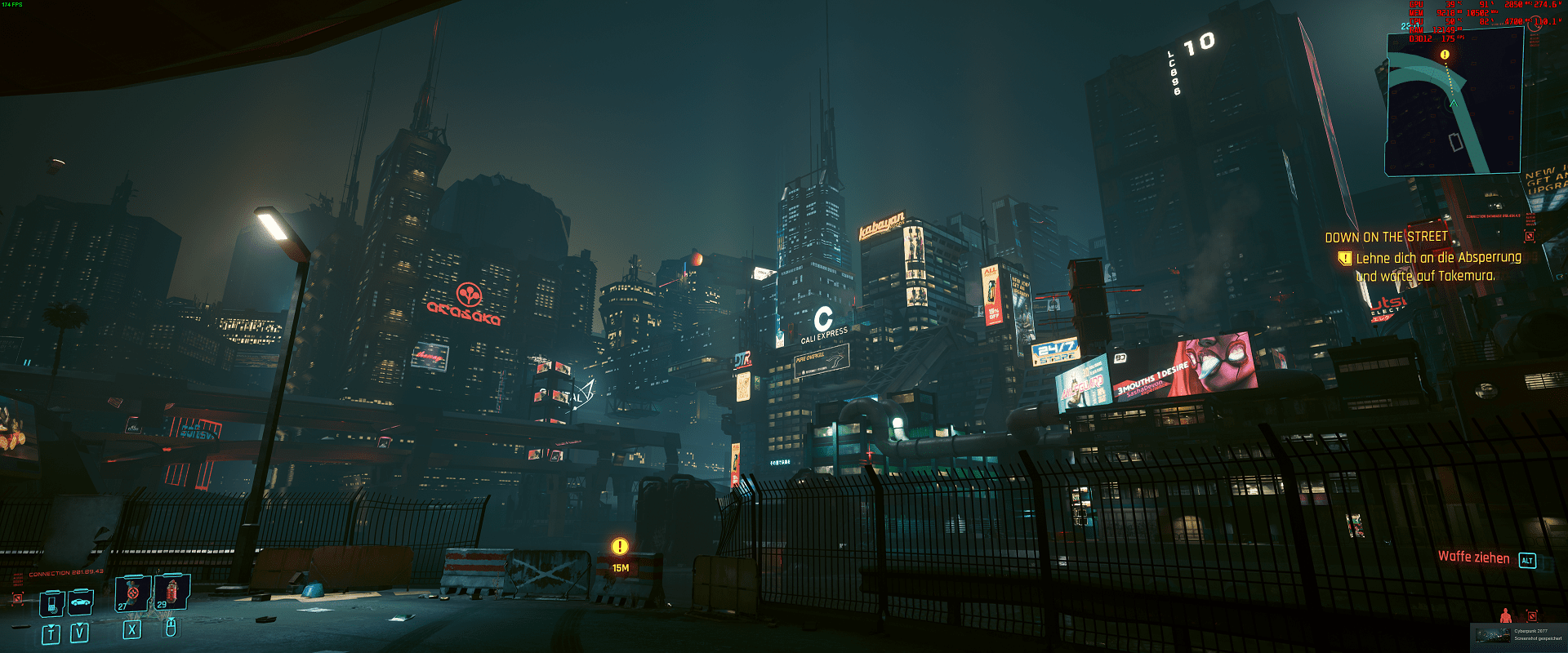

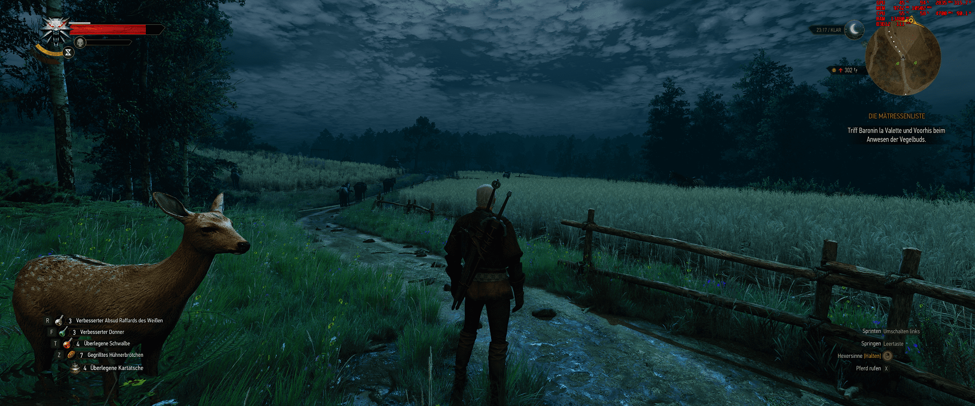

Ok, letzte Nachricht noch. Metro Exodus läuft nicht gut mit drops bis 45 fps. RDR 2 dafür wieder problemlos. Bisher keine Soundproblem. Danke nochmal.

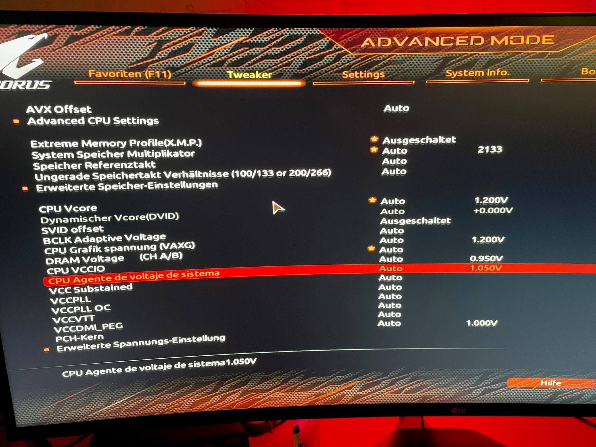

Was hast du denn jetzt für Speichertakt, -timings und -spannung? Wie ist die VCCSA eingestellt (nebst VCCIO)? Welches Kit und Board ist das überhaupt?
Der 9900K unterstützt ja offiziell nur bis 2666 MHz bei Standard-VCCSA (0,95 V). Mit 1,15 V und 1,10 V VCCIO solltest du wohl Richtung 3200 MHz kommen, oder doch wenigstens 2933. Mit etwas Glück hat der Speicher ein hierfür grob passendes XMP-Timing-Set, ansonsten notfalls alle zu Fuß umrechnen (Dreisatz) und manuell anpassen. Manche Boards jubeln VCCSA schon bei Aktivieren von XMP unglaublich hoch. Mehr als 1,3 V will man da eigentlich nicht haben, und dem Stromverbrauch förderlich ist das dann schon lange nicht mehr.
Guten Tag Hardwear, ich habe das Gigabyte Z390 Aorus Master mit dem i9-9900k und dem Corsair Dominator Platinum RGB 32GB (4x8GB) DDR4 3600MHz C18.
VCCIO steht auf 0,95 V. Bilder vom Bios anbei, auch die SPD Timings wenn XMP an ist.
An Speichertimings habe ich mich noch nicht rangewagt, dachte immer XMP wäre gut, aber anscheinend ist es das nicht!!!!! Speicher läuft jetzt auf 2.333,33 auf Auto.
Hab ihn jetzt mal mit dem Speichermultiplikator auf 3.000 Mhz eingestellt. CPU VCore ist 1,2 V bei 4,7 Ghz Boosttakt.

XMP ist immer Übertaktung und wenn die CPU offiziell 2666MHz mitmacht sind 3600MHz sowas von keine leichte Übertaktung...
=>falsche RAM-Module gekauft!
Außerdem laufen deine RAM-Module da aktuell scheinbar mit 2133MHz und stark untertaktet!
"Hab ihn jetzt mal mit dem Speichermultiplikator auf 3.000 Mhz eingestellt"
Nur da was einstellen zu wollen ist natürlich dummes Zeug, da sollte man die RAM-Spannung auch leicht auf 1,25V erhöhen.

Meine Riegel passen eigentlich genau ins Beuteschema des Boards.
Dein Board ist ja lustig, das BIOS kann sich anscheinend nicht zwischen Deutsch und Spanisch entscheiden. :haha:
Du kannst das ganze wahrscheinlich sowohl von "XMP aus" als auch "XMP an" aus angehen. Von 2133 aus müßtest du halt die DRAM-Spannung und VCCSA manuell hochstellen und danach noch alle Timings eingeben. Von 3600 aus wäre das ein bißchen weniger Arbeit (VCCSA/VCCIO etwas runtersetzen, DRAM-Spannung wäre schon auf 1,35 V), außerdem hättest du gleich die umzurechnenden Timings vor der Nase.
Was ich bei XMP ein bißchen doof finde: Wenn du den Takt runtersetzt, bleiben die Timings einfach gleich. Bei einem Satz JEDEC-Timings kann das BIOS dagegen regelrecht zwischen den Timing-Einstellungen interpolieren.
Wenn du bei 2133 mit lascheren Timings bessere Frames als bei 3600 hast, dann müssen beim höheren Takt irgendwo haufenweise Übertragungsfehler zu korrigieren gewesen sein. Das war dann entweder auf Speicherinterfaceebene (DDR4 ist ja teilweise ECC-geschützt), oder aber der L3-Cache war nebenbei mit übertaktet, das aber bei unzureichender Spannung (VCCSA oder VCCIO, so ganz klar ist mir das gerade nicht), und hat haufenweise ECC-Fehler geworfen. Das kann dir auch mit L1/L2 passieren, woraufhin die CPU u.U. den Takt etwas reduziert... Stichwort dazu "clock stretching".
Was bei deinem Setup auffällt, sind die 4 Module... die sind zwar nur Single-Rank, aber das ganze bei 3600 mit scharfen Timings ist schon nicht ganz ohne. Da kommt der Speichercontroller schon ganz schön ins Schwitzen. Wieviel VCCSA du jetzt genau für stabilen Betrieb brauchst, darfst du in dem Fall u.U. selber ausklamüsern, und ob du die scharfen XMP-Timings 1:1 halten kannst, ist auch so eine Frage...

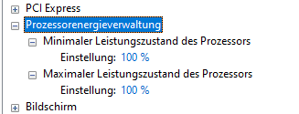

Energiesparplan ist auf Höchstleistung.
Werde mal im BIOS schauen, ob das was gedrosselt ist.
