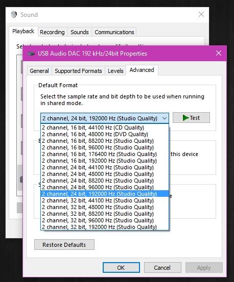

Ich meine mich jedoch zu erinnern, dass ein User aus dem Forum den "großen" 384er 32Bit SpeaKa als Verbesserung zum FiiO E10K empfand.
Im Vergleich des "mittleren" zum "großen" SpeaKa empfinde ich den großen als etwas klarer (beide @ 24Bit 192KHz).
Wie es bzgl. der Power für schwer anzutreibende Kopfhörer aussieht kann ich derzeit nicht beurteilen, da ich ein solches Paar (noch) nicht besitze, der mittlere scheint aber etwas mehr Dampf unter der Haube zu haben. Der große läuft auf 12Uhr mit Windows@50% und WinAmp@25%, wohingegen der mittlere bereits bei ~9:30 einen gleichwertigen Lautstärkepegel erreicht.
Als Upgrade würde ich einen Shiit-Stack (Modi+Magni) oder den O2+ODAC sehen, ohne diese jedoch bisher im direkten Vergleich gehört zu haben.
Im Endeffekt wird es wohl darauf hinauslaufen, dass ich mir zunächst bei Bedarf einen reinen AMP zusätzlich zum SpeaKa holen werde.
Interessant ist übrigens, dass auch der mittlere SpeaKa 32bit support liefert :thinking:
