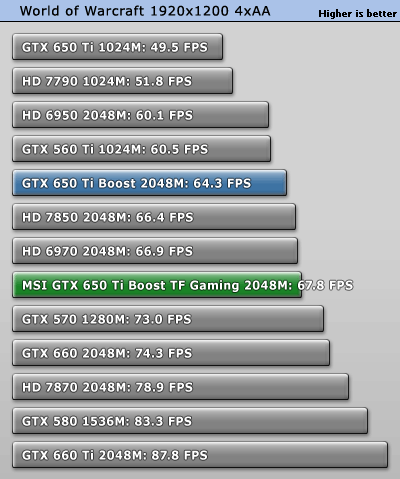

ja da ist die GTX 660 etwas vor der GTX 650TI und der HD7850 bei wow
