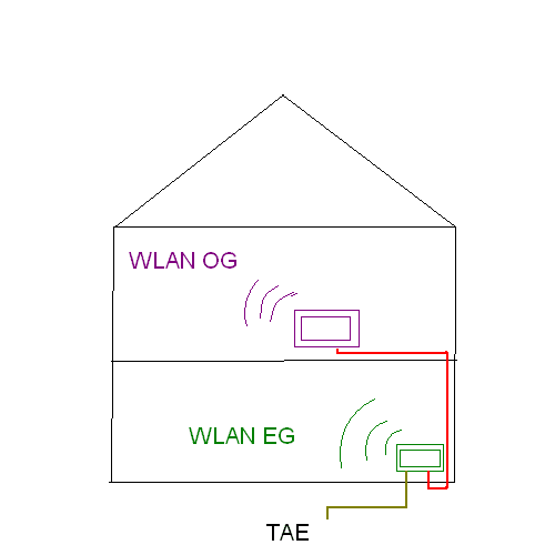

Ich möchte zur Verbesserung des WLANs einen W303V als WLAN Access Point laufen lassen. Dieser soll seine Verbindung über LAN mit einem Speedport W504V, der auch die Verbindung zum Internet herstellt, aufbauen. Das ganze habe ich zu Bild gebracht:
Der W504V steht im Erdgeschoss und verbindet sich wie gesagt über die TAE im UG ins Internet. MAC-Filter ist nicht aktiv. WLAN-Kanalwahl steht auf Automatisch. WLAN heißt "WLAN EG" und hat einen eigenen PSK. Der DHCP-Server vergibt Adressen von 192.168.2.100 - 192.168.2.199 (das war so als Standard eingestellt), Subnetzmaske 255.255.255.0

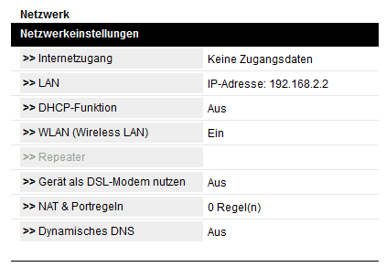

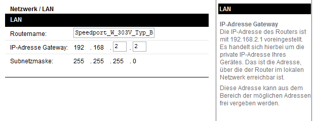

Der W303V steht im Obergeschoss und ist über Kabel mit dem W504V im EG verbunden. In der Konfiguration des W303V habe ich nun das DHCP deaktiviert und dem Standardgateway die feste IP-Adresse 192.168.2.201 zugewiesen, Subnetzmaske ist ebenfalls 255.255.255.0. Das WLAN heißt hier "WLAN OG" und hat einen vom "WLAN EG" verschiedenen PSK. Kanalwahl ebenfalls automatisch.
Wenn sich das Tablet (Nexus 7 2013) jetzt über das WLAN OG verbinden will, versucht es sich zu authentifizieren und eine IP-Adresse zu beziehen, scheitert aber. Das passiert im Grunde mit allen anderen Geräten genauso (Dell Notebook, Smartphones, TV)
So dachte ich: gut, gucken wir mal, ob wir über die vergebene IP (192.168.2.201) auf den W303V raufkommen. Geht nicht. (Edit: wenn ich die IP-Adresse aufrufe, lande ich auf dem W504V?!)Ping-Test gemacht. Geht. Ping liegt bei 1ms und es gehen keine Pakete verloren.
