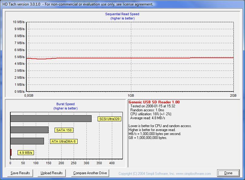

4,8MB/s | SD | SanDisk | Ultra II | 2GB | Typhoon 16in1-CardReader | nForce 650i | fishbone

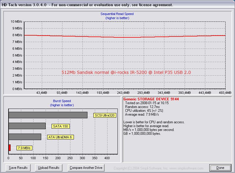

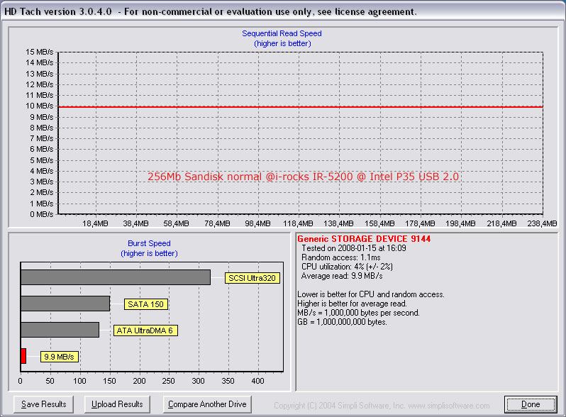

9,8MB/s | SD | Platinum | ka billig Karte | 1GB | i-rocks IR-5200 | Intel P35 | firstmad | Geizhals Link
9,9MB/s | SD | Sandisk | normale version | 256Mb | i-rocks IR-5200 | Intel P35 | firstmad | Geizhals Link
7,9MB/s | SD | Sandisk | normale version | 512Mb | i-rocks IR-5200 | Intel P35 | firstmad | Geizhals Link
8,1MB/s | SD | Transcend | einfachste version | 2GB | i-rocks IR-5200 | Intel P35 | firstmad | Geizhals Link
Bilder sind im Anhang :)

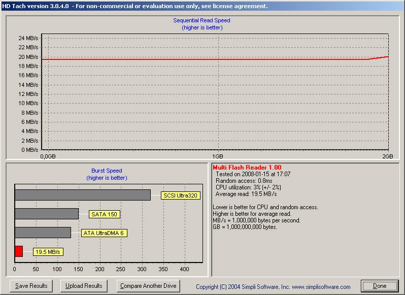

19,5 MB/s | CF | SanDisk | Extreme III | 2GB | NoName All in one USB2.0 | Intel i975x | Hummerman

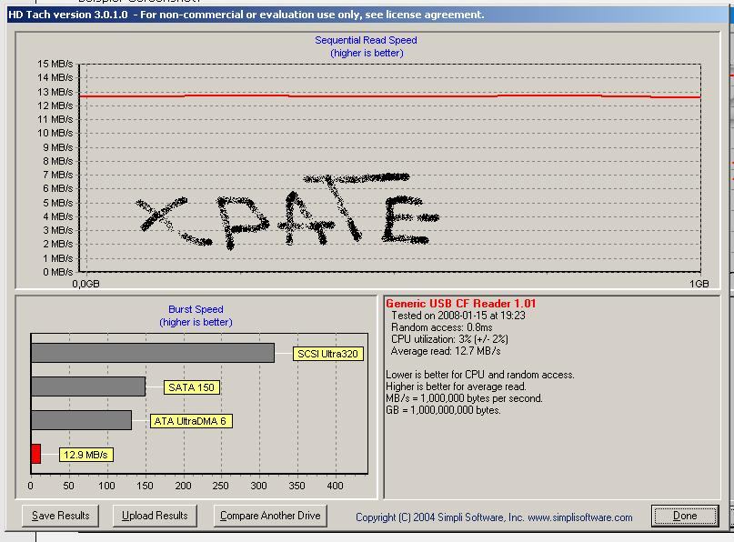

12,7 MB/s | CF | SanDisk | Ultra II | 1GB | NoName All in one USB2.0 | AMD nForce 570 SLI | xpate
Bild im Anhang

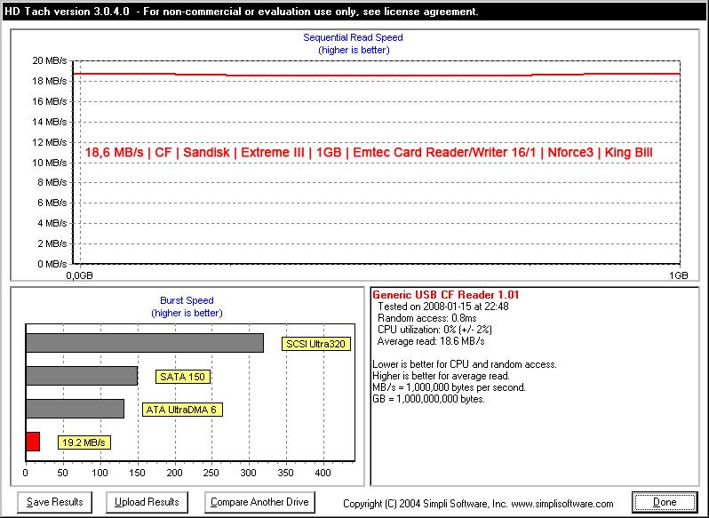

18,6 MB/s | CF | Sandisk | Extreme III | 1GB | Emtec Card Reader/Writer 16/1 | Nforce3 | King Bill | Screen

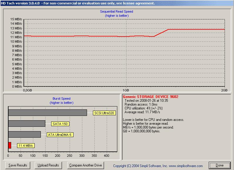

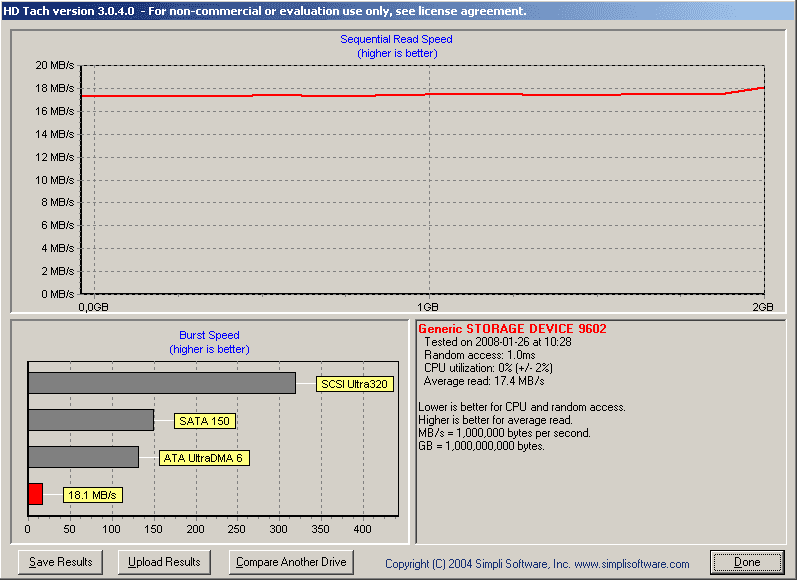

Hab meine Karten auch mal getestet:
17,4 MB/s | CF | Sandisk Extreme III | 2GB | Hama 1000&1 | Intel P965 | dcdead
11,7 MB/s | CF | Sandisk Ultra II | 2GB | Hama 1000&1 | Intel P965 | dcdead

9,7MB/s | CF | SanDisk | 512MB | SanDisk ImageMate 12in1 | Intel i975x | deepsilver
Die uralte SanDisk schafft mehr als meine Ultra II?! :fresse:
Dann begrenzt dein Reader wohl etwas. Ich hab auch 2 Ultra II Karten und beide liegen bei 12,x MB/s und die decken sich mit den Ergebnissen von hier.
Das glaube ich auch, aber nachher Probier ich mal die Karten an meinen Notebook und poste mal Screen's. ;)
Edit: Ergebnisse mit dem Notebook:
Noname-Reader:
Sandisk:
Das erste Bild ist immer die normale 512er und das zweite die Ultra II. ;)
