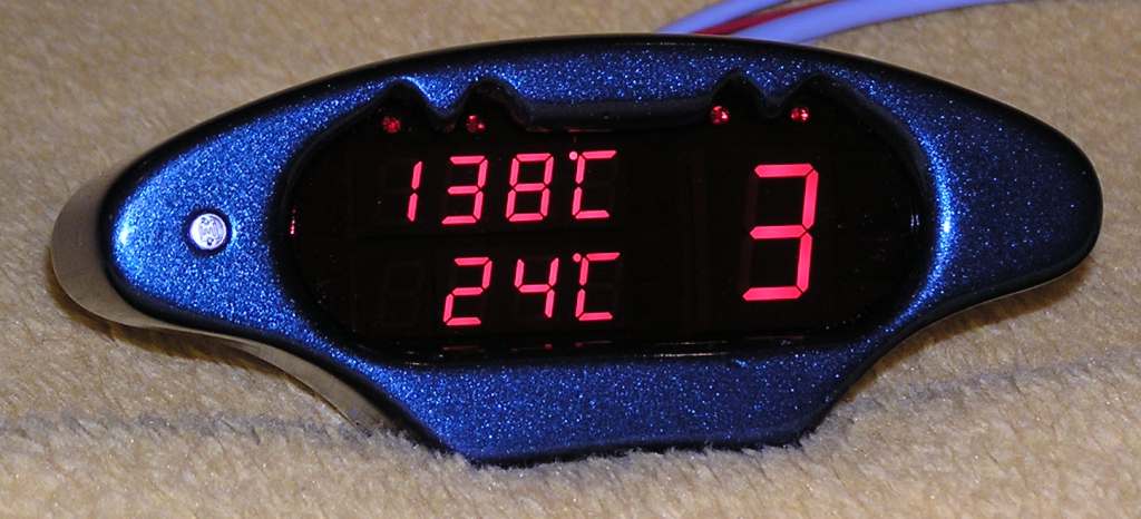

positiv-formen (also eine form mit gfk [glasfaser verstärkter kunststoff] überziehen) sind immer kritisch, da ein sauberes herstellen einer sichtfläche nahezu unmöglich ist. hier ist viel spachtel und schleifen angesagt. eine negativ-form gibt die später sichtbare oberfläche ja schon vor.
das hier ist eine negativ-form (2teilig aus beton :fresse: ) und das daraus entstandene gehäuse. leider hab ich kein foto vom roh-zustand.

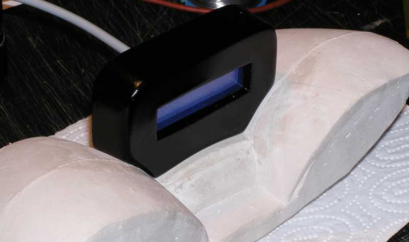

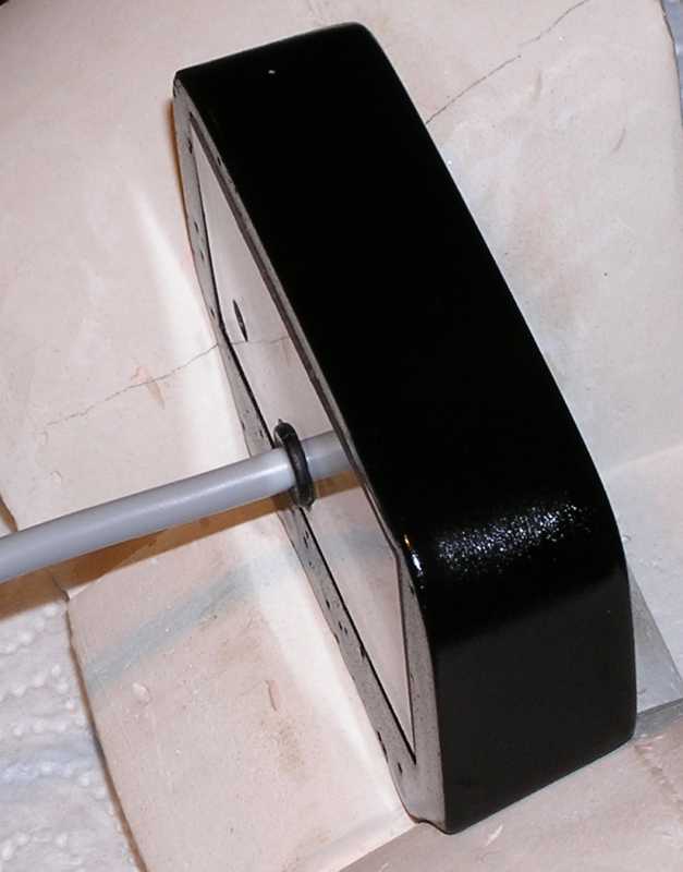

wenn es dir egal ist wie die maßgenauigkeit ist macht du ein (evtl. kleineres) positiv und überziehst es mit mehreren schichten gfk.

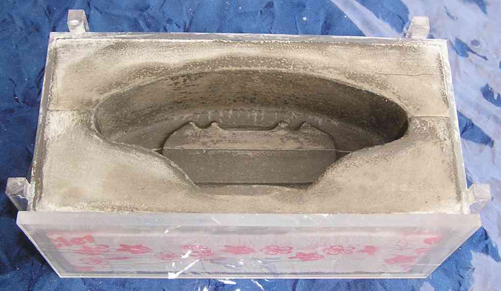

wenn die maße wichtig sind machst du dir ein originalgetreues muster (positiv) aus einem material deiner wahl (meine gehäusemuster sind aus balsaholz, spachtelmasse, kunststoffplatten - lackiert) und gießt davon eine negativform ab. diese wird mit einem trennwachs beschichtet und dann kannst du darin dein teil abformen. spätere teile von mir hab ich mit formsilikon abgeformt ( http://www.modellbaukiste-shop.de/index.php/cat/c3_SILIKON-KAUTSCHUK.html ) - hier braucht man kein trennwachs. das lohnt sich aber nur, wenn du mehrere/viele teile abformen willst.
meine letzte form war sogar 2-teilig (außen- und innenform) und wurde mit einer gußmasse ohne glasfaser abgeformt.
