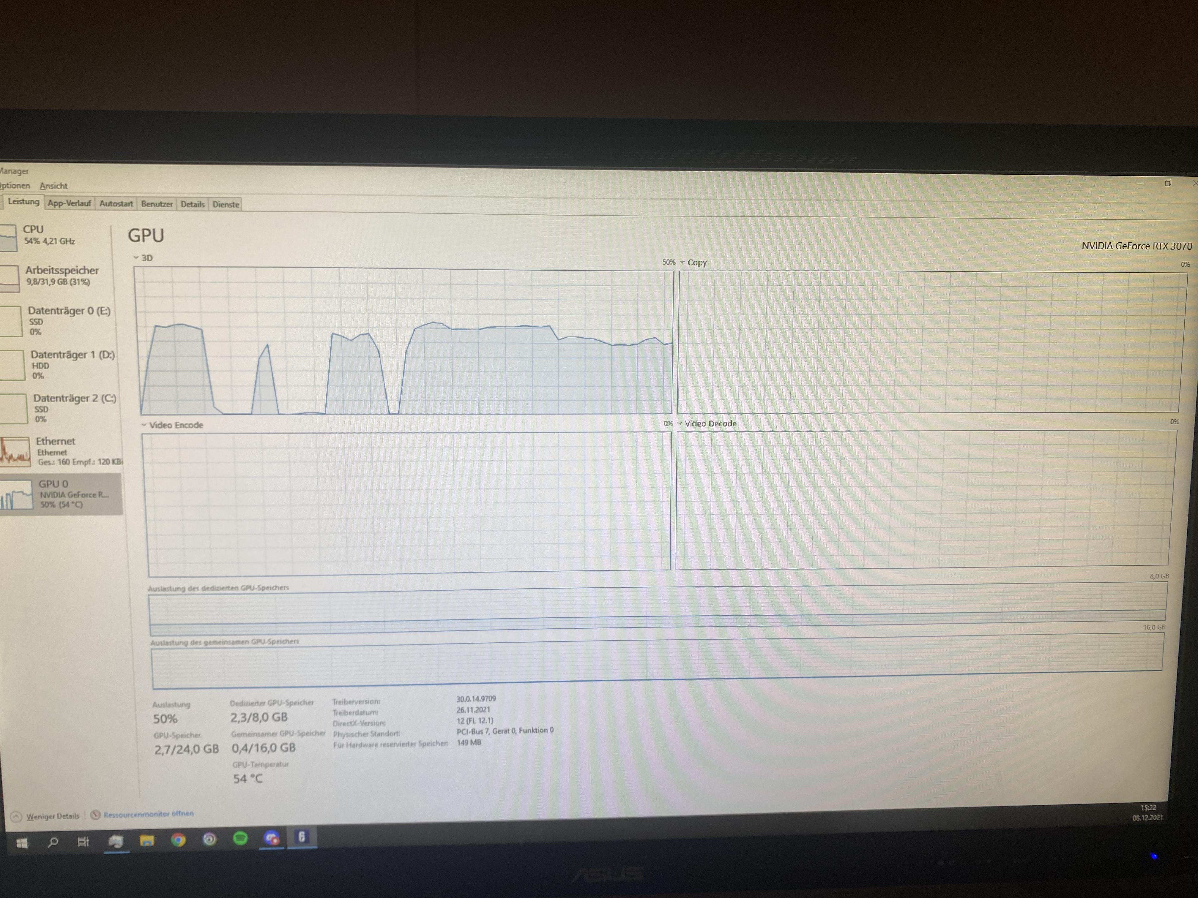

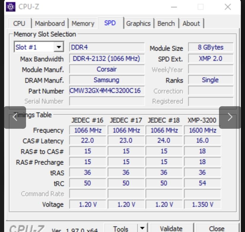

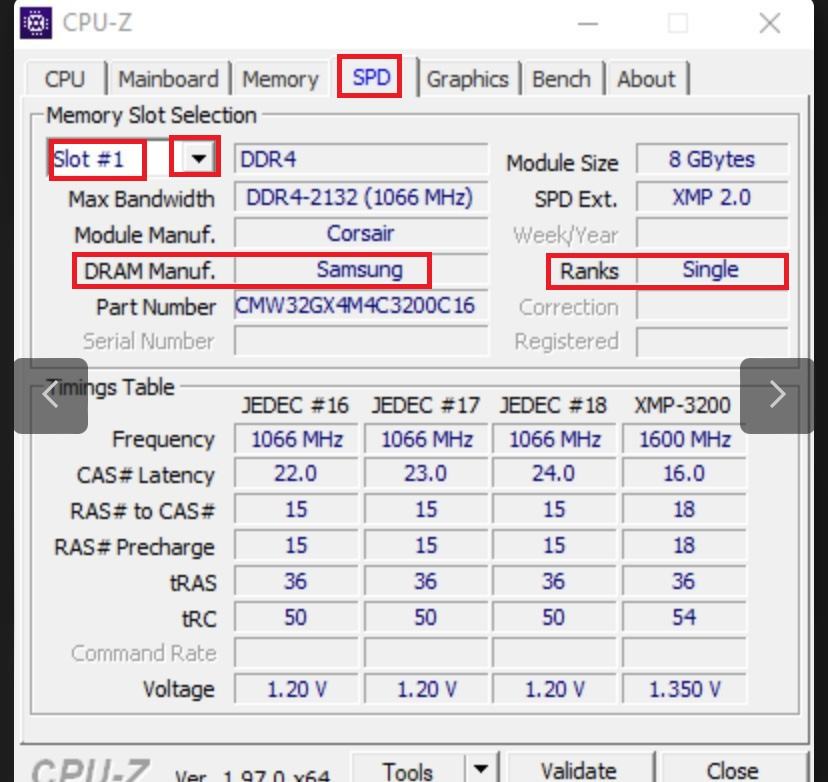

Seit ein paar Tagen fühlt sich mein Spiel nicht mehr flüssig an. Ich spiele hauptsächlich Rainbow Six Siege und hab dort auch konstant 350-550 FPS, die FPS gehen nicht runter. Mein Monitor ist der AOC C24G1 mit 144hz. Als ich mir den PC neu gekauft hab lief noch alles flüssig (vor 2 Monaten). Plötzlich hat es angefangen sich nicht mehr flüssig anzufühlen. Die FPS zu limitieren hat auch nichts gebracht, es lief zwar ein wenig flüssiger, trotzdem nicht so wie vorher und das ist einfach keine Lösung für mich, weil ich das Hauptproblem kennen möchte. Da muss doch irgendwas hinter sein. Und bitte sagt mir nicht das ich die FPS limitieren soll.
Das Spiel wo ich FPS Drops habe ist auf meiner neuen M.2 SSD. Die Temperaturen der Grafikkarte und CPU sind auch total im grünen Bereich, das heißt sie steigen nicht über 60 Grad. Im Taskmanager steht außerdem, dass mein Arbeitsspeicher 13GB von 31,9GB verbraucht, was mir auch merkwürdig und verdächtig vorkommt.

Das sieht soweit gut aus, aber zum Zeitpunkt dieses Schnappschusses hat es nicht geruckelt, oder? Auslastung ist normal und im grünen Bereich; auch die Systemvorraussetzungen sind locker erfüllt.
Trotzdem war die Auslastung vorhin bei 100% und das ist mehr als seltsam; vllt versuchst Du es mal mit einem älterem Grafiktreiber. Hast ja den Neuesten drauf...

Ich sehe die GPU Auslastung teilweise bei 100%; deswegen ruckelt das dann wohl...

Doch, in dem Fall schon; schließlich ist diese Komponente zu der Zeit am Anschlag und kann keine weiteren Daten liefern und/oder verarbeiten. Eine CPU kann bei 100% auch nicht weiter belastet werden; es geht dann halt der Reihe nach. Drängeln hilft dann übrigens auch nicht...
