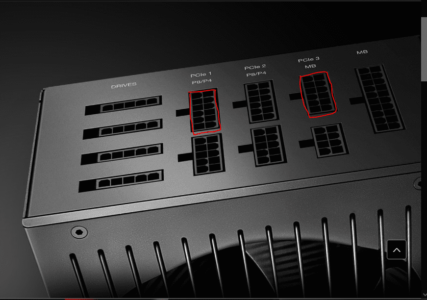

Stecken die Grafikkartenkabel hier in den rot markierten Slots ?
Wenn nicht bitte so anschließen und 2 einzelne Kabel verwenden.
Ist das tatsächlcih so wichtig? - Also bin auch super unerfahren und hatte die Diskussion schon kurz in einem anderen Thread hab aktuell über ein PCI meine 3070 ti an 2x 6+2 PINs laufen und die läuft auch?
Oder ist das lieber "safety first" und ich sollte auch schnell umstecken und dann lieber 2 einzelne Kabel verwenden? (Also PC1 und PCIE 3 ) und jeweils 1 anschluss?
Sowohl als auch, du hast je nach Netzteil eine unterschiedliche maximale Stromstärke auf den Rails (PCIe1 oder PCIe3 sind hier jeweils an eine Rail angeschlossen).
Bei einem 750 W Multirail Netzteil von Bequiet sind da z.b. 24 A drauf das mal 12 V ergibt 288 W. Hinzu kommen noch bis zu 75 W über den MB Anschluss. Je nach Grafikkarte und dessen Auslastung kann das dann so schon sehr knapp werden, zusätzlich kommen aber auch oft noch Spikes im Leistungsverbrauch, wodurch man bei einer 300 W Gpu mal eben für kurze Zeit 400 W benötigt. Das ist dann der Punkt bei dem das Netzteil abschaltet und er PC ausgeht.
Solltest du aber z.b. immer unter dieser Grenze bleiben wegen Spielen mit niedriger Last oder starkem UV, dann geht es so evtl. auch, allerdings wird dann dabei das Kabel und die Anschlüsse stärker belastet. Theoretisch sollte da nix passieren, aber trotzdem sagen ja die Hersteller nicht umsonst man solle 2 separate Kabel verwenden. Auch bei einem Singlerail was z.b. 70 A liefern kann wird es trotzdem empfohlen (Seasonic).
So verstehe ich das zumindest, kann aber nicht garantieren das alles so stimmt. 🤷‍♂️

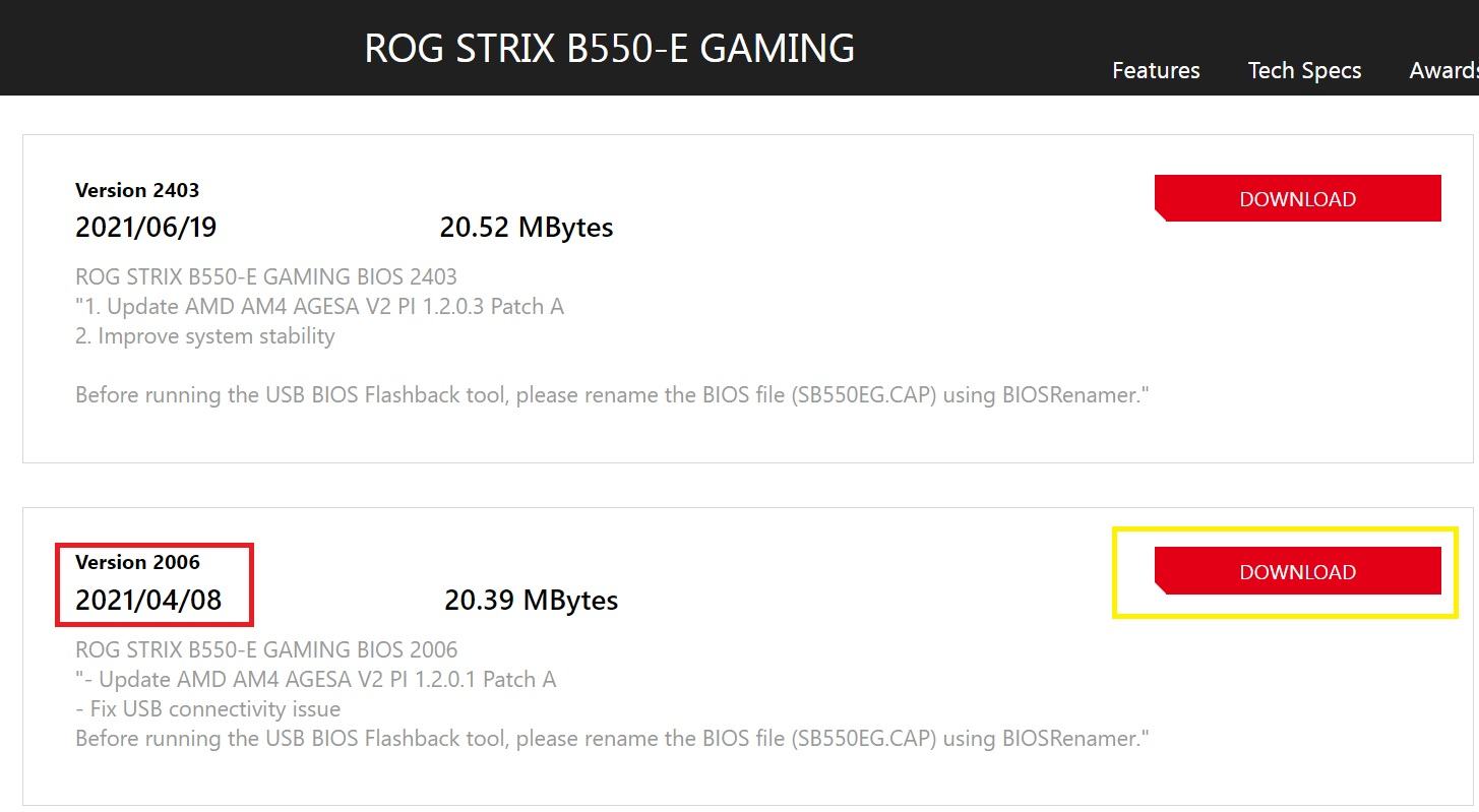

Einfach mal ein älteres Bios installieren, Version 2006 vom 8 April 2021, vor und nach der Bios Installation die Uefi defaults laden.
Bios download: https://rog.asus.com/motherboards/rog-strix/rog-strix-b550-e-gaming-model/helpdesk_bios

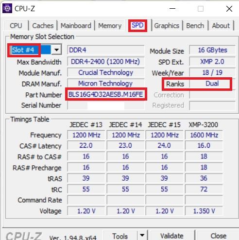

Hast du 2 oder 4 Ram Riegel eingebaut?
Schau dir den Ram mal an (Bild unten) oder CPU-Z verwenden ob der Ram 100% identisch ist.
Möglicherweise hast du Micron B Die und Micron E-Die Ram Chips oder Single Ranks und Dual Ranks gemischt, beides verursacht Probleme.

Biosversion ist 2403 aus Juni, dachte ein BIOS-Downgrade funktioniert nicht bzw ist nicht empfohlen?

Das Bios downgrade funktioniert Problemlos, und ist möglicherweise die einzige Möglichkeit bis Asus ein besseres aktuelles Bios veröffentlicht, mit dem der Crucial 3600 MHz Ram läuft.

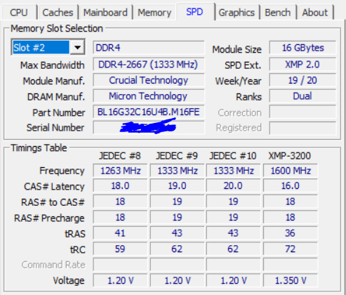

Bei CPU-Z SPD anklicken und Ram Slot 2 oder 4 auswählen, dann kann man die exakte Ram Bezeichnung sehen inklusive Ram Chips und Ranks sehen.

Okay TestMem5 werde ich mal durchlaufen lassen. Die beiden RAM-Riegel sind zumindest identisch (nur am ende C statt 4 in der Seriennummer, also vermutlich sogar gleiche Charge)
Also beim TestMem5 wurden keine Errors festgestellt. Es handelt sich außerdem um 3200mhz RAM und nicht um 3600mhz. XMP ist aktuell auch deaktiviert. Die genaue Part-Nr. ist zumindest nicht in dieser QVL Liste von Asus angegeben, somit kein offizieller Support? Dort wird nur vergleichbar der BLS16G4D32AESB.M16FE angegeben. ( https://rog.asus.com/motherboards/rog-strix/rog-strix-b550-e-gaming-model/helpdesk_qvl_memory )

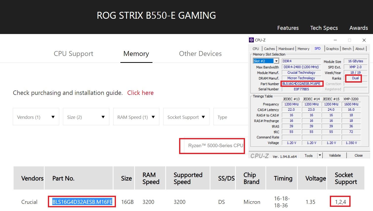

Das ist der ältere Crucial BLS16G4D32AESB.M16FE Ram den ich in meinem PC habe habe der von Asus freigegeben ist, den gibt es nicht mehr neu.
Mit deinem neueren Crucial 2x 16GB 3200 MHz Ram mit Micron E-Die Ram Chips Dual Ranks (BL16G32C16U4B.M16FE) gibt es normalerweise keine Probleme, der muss mit XMP Profil laufen.
Laut Crucial ist der Ram kompatibel: https://www.crucial.de/memory/ddr4/BL16G32C16U4B/CT18734547
Ich würde trotzdem mal das ältere Bios testen, vor und nach der Bios Installation die Uefi defaults im Bios laden.
