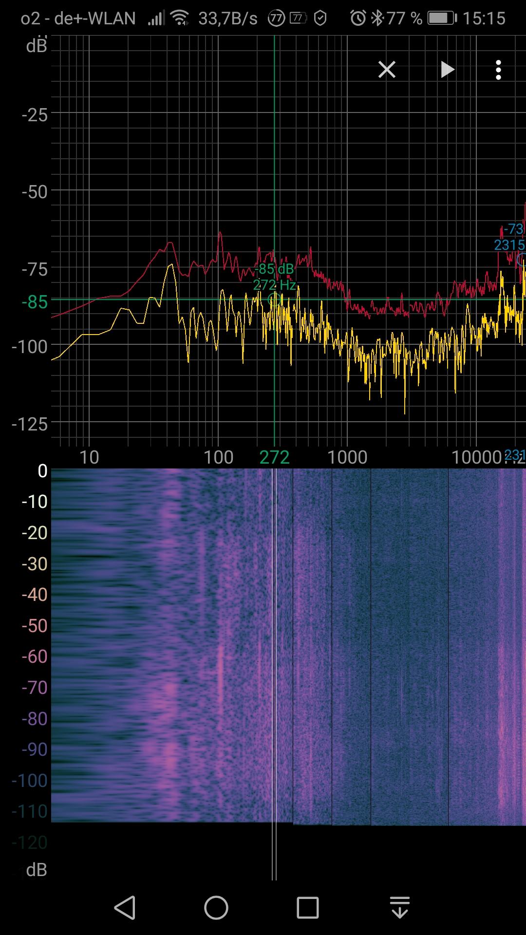

zur besseren Ortung wollte ich dazu die App "Spectrum" über Handy nutzen... aber so wirklich schlau werde ich daraus auch nicht und wirklich den Übeltäter finden konnte ich auch nicht. Denke dafür müsste ich alle Lüfter im System mal ausschalten.
geschlossenes Gehäuse
offenes Gehäuse:
vielleicht kann ja jemand was damit anstellen

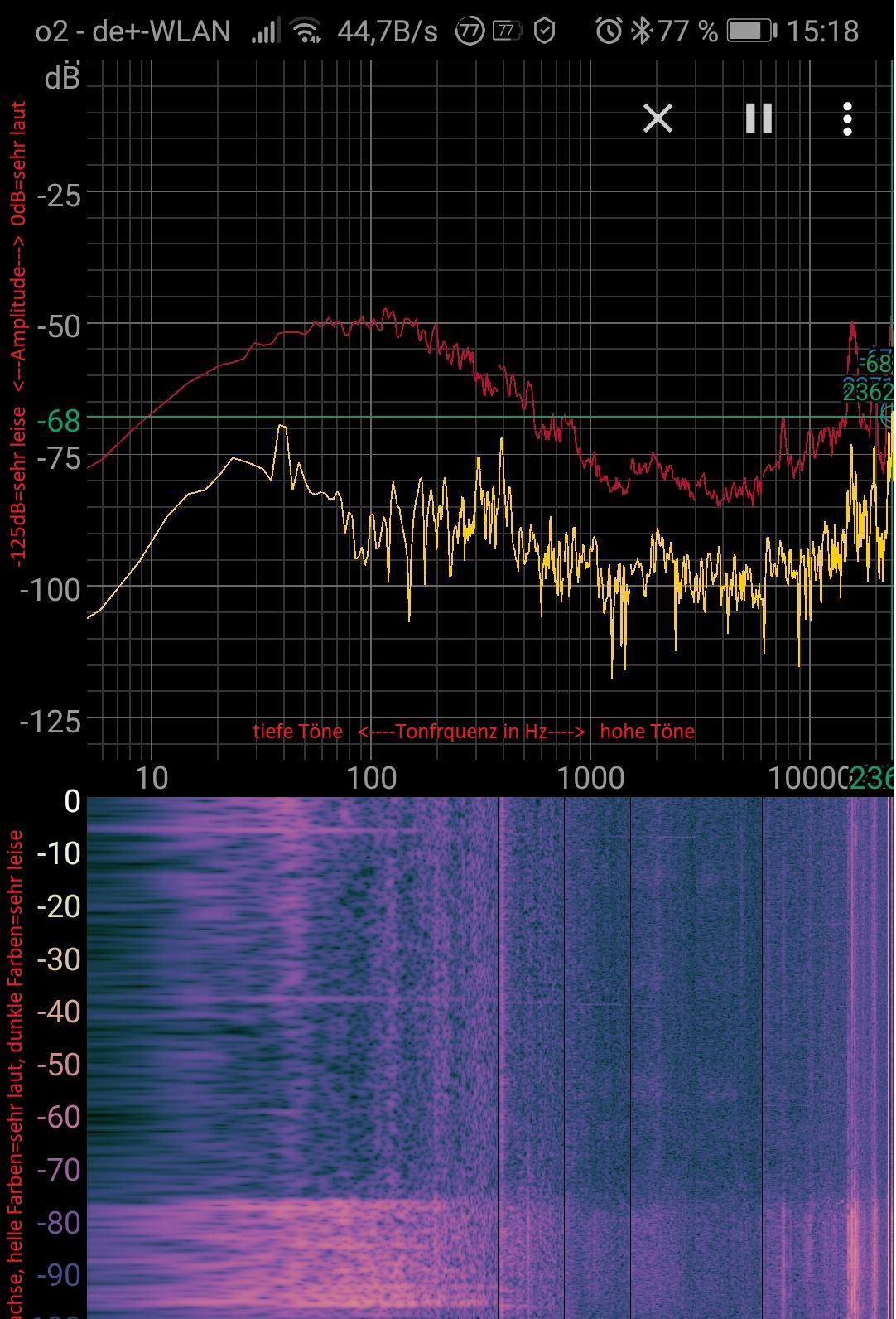

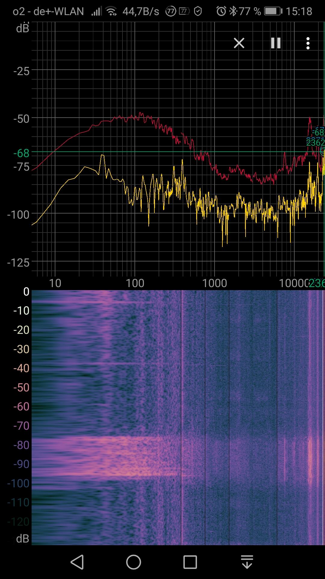

ach so... der fette rosa Balken da zwischen -70 und -100 war meine D5 Pumpe 😁 aber da habe ich das Micro geziehlt vor gehalten nur wenn ich die Leistung der Pumpe reduziere, bleibt das Geräusch dennoch vorhanden also kann es nicht an der Pumpe liegen.
Das obere Diagramm(gelb) zeigt die die aktuelle Lautstärke(dB) bei unterschiedlichen Tonhöhen(TonFrequenzen von 10-10000Hz) an.
Die rote Linie sind die maximalen Speaks. Kannst du am "dreipunkt" zurücksetzten.
An überdurchschnittlich hohen Speaks, steht auch immer die TonFrequenz und dessen Lautstärke in Zahlen mit dran.
Das untere WasserfallDiagramm zeichnet einen mehrere Sekunden langen Log von dem obene Diagramm auf. Die TonFrequenz(Hz) sind in der gleichen Spalte wie im oberen Diagram, aber die TonLautstärke(dB) erkennst du anhand der Farbe. Je heller die Farbe, desto lauter der Ton.
Du kannst den für dich interesannten Tonferquenzbereich eingrenzen, indem du den linken oder rechten Rand des Diagramm verschiebst.
Du kannst ja mal das Handy(Handymikrofon) direkt auf die Pumpe aufsetzten. Dann sind die angezeigten Pumpengräusche deutlich lauter, als die Umgebungsgeräusche, wenn nicht grade ein Lüfter direkt auf das Mikrofon pustet.
Moin @s.nase , den Sinn der beiden oberen und unteren Linien habe ich schon verstanden gehabt nur mit dem Rest konnte ich nicht viel Anfangen 😁
Jetzt, mit deiner Erklärung, muss ich mich mal hinsetzen wenn ich was mehr Ruhe (wirklich Ruhe vom Lautstärke her) hier habe sonst macht das keinen Sinn.
also in meinem Fall alles "dumpfe" schon mal ausgrenzen das nur noch das hochfrequente übrig bleibt. Ab welchem Wert wäre das ungefähr?
jo das hatte ich ja dann auch mal ausprobiert um zu schauen wie weit ich mit meinem Handy an die Komponenten ran komme um genauer was erfassen zu können. Schon ein interessantes Programm.
Also ist jetzt meine Aufgabe die richtige Frequenz dieses Störgeräusches zu finden - wie ich das auch immer anstelle - um dann zu gucken wo das Geräusch am lautesten ist und dann weiter gucken was man dagegen machen kann 🤗
Auf der einen Seite freut man sich ja wenn man gut hört und das ist ja auch nichts negatives aber wenn man zu gut hört und vor allem hochfrequente Töne, dann ist es nervig.
Fast wie ein Tinnitus nur mit leicht wechselnden zitternden Frequenzen hört sich das an und nein - ich habe zum Glück keinen 🙂 ich glaube, dann könnte man mich einweisen weil ich schon verrückt geworden wäre.
Nimm dir einen Tongenerator (simple Tone Generator APP), und suche dir die Tonfrequenz heraus, die deinem nervigen Störgeräusch am nähsten kommt. Zum Beispiel 11000Hz.
Für 11000Hz begrenzt du in der Spectroid APP das Diagramm auf meinetwegen 8000-13000Hz. Damit suchst du die Stelle/Komponente im Rechner, wo das 11000Hz Störgeräusch am lautesten ist.
Dann kannst du auch den zitternden Frequenzwechsel deines Störgeräusch gut im Wasserfall erkennen.

Dann liegt dein Suchspektrum zwischen 10000Hz und der Hörschwelle deiner Ohren(eventuell 15000Hz). Deine Hörschwelle (oder die deiner Frau) könnt ihr auch mit simple Tone Generator APP austesten.
Der Tip mit der Pappröhre auf das Mikro kleben, ist auch nicht schecht, um die Richtwirkung des Mikrofons zu verbessern.
Kannst ja auch Mal das WassergallDiagramm deines Störgeräuschs hier posten. Manchmal kann man schon aus dem Wasserfalldiagramm Vermutung über die Quelle(Spannungsregler Typ) anstellen.
Moin. Ich habe eben schon über eine Stunde versucht da was zu orten. Dachte bin clever und fange hinten bei 20khz an und arbeite mich nach vorne und hatte auch einen "Treffer" zwischen 18000hz und 18050 aber nicht "laut"...
dann war ich langsam immer weiter runter und richtig Musik hatte ich dann auf einmal bei 15700 wo das Wasserfalldiagramm weiß wurde. Dachte jehuu und versuchte das Geräusch einzugrenzen und es kam - wenn ich raten müsste, aus dem Bereich wo meine zweite M.2 NVME verbaut wurde. Allerdings veränderte sich die Grafik des Wassserfalls nicht wenn ich SnowRunner im Vordergrund laufen habe oder minimiere. Also konnte es das nicht sein.
Ich muss mal gucken wie ich mir einen schönen Trichter bauen kann wo man gezielt und auch näher an das Board mit kommt. Optimal wäre ein Micro was man über USB-C anschließen könnte. Muss man gucken ob es sich lohnt sowas für diesen Einsatzzweck zu holen.

Dann verändern die Framerate langsam, und schau dir dabei im TonSpektrum an, welcher Tonträger parallel dazu in der Frequenz ansteigt, und somit deinen Ohren leiser erscheint.
Lüfter- und Pumpendrehzahl kannst du bei der Suche ja auch Mal absenken, damit dessen Störgeräusche weniger ablenken.
