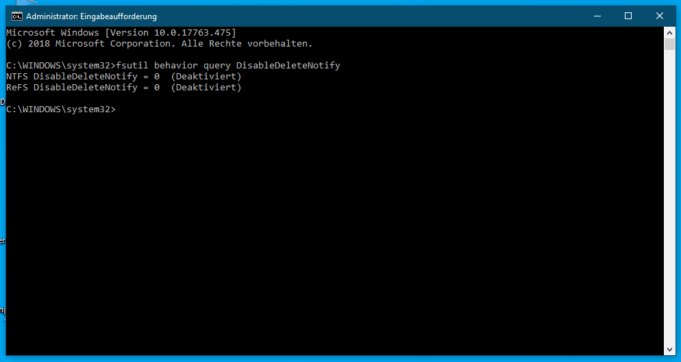

Nach dem Einbau der SSD´s und nun 2 Wöchiger Arbeit sind mir einige Dinge aufgefallen, an die ich vorher nicht gedacht habe.
Der B120i Controller kann, wenn ich mich jetzt richtig ausdrücke und es auch richtig verstanden habe, kein AHCI.
Auf dem Server läuft Windows 10 Pro. Windows erkennt die Platten nicht als SSD´s.
Sehe ich es richtig, wenn ich sage, ich muss mich zwischen AHCI und RAID entscheiden?
Ja klar - entweder AHCI oder Hardware-RAID / Fake-RAID (think: Intel RST).

Also ich kenne keinen Weg, um Windows10 bei AHCI auf einem während der Installation einzurichtendem RAID zu platzieren.
Entweder man nutzt
1. den b120i und verliert Smart/Trim
2. verwendet einen dedizierten Raidcontroller, gegen Verlust des einzigen PCIe-Steckplatzes, oder
3. man verwendet einen Bootloader/Hypervisor der einen Raid hostet, auf dem dann wiederum das Windows10 liegt. (Dann ist allerdings der Bootloader das nicht doppelt abgesicherte Glied in der Kette)
