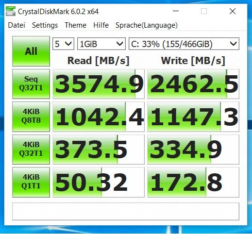

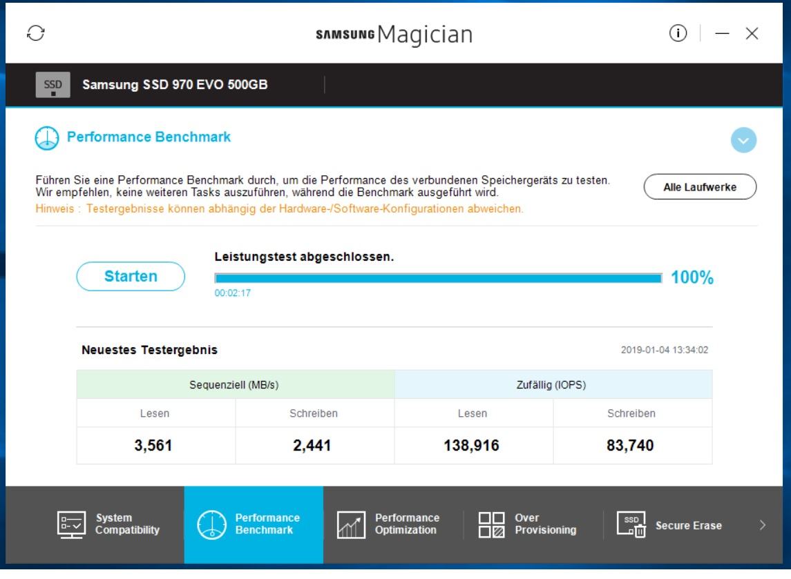

Seit ein paar Tagen ist die SSD sehr langsam, habe ich beim entzippen gemerkt, das läuft nur mit paar kb/s.
Samsung NVMe Treiber sind neu installiert, Bios resettet, trotzdem keine Besserung.
Was kann das sein, die SSD selber?

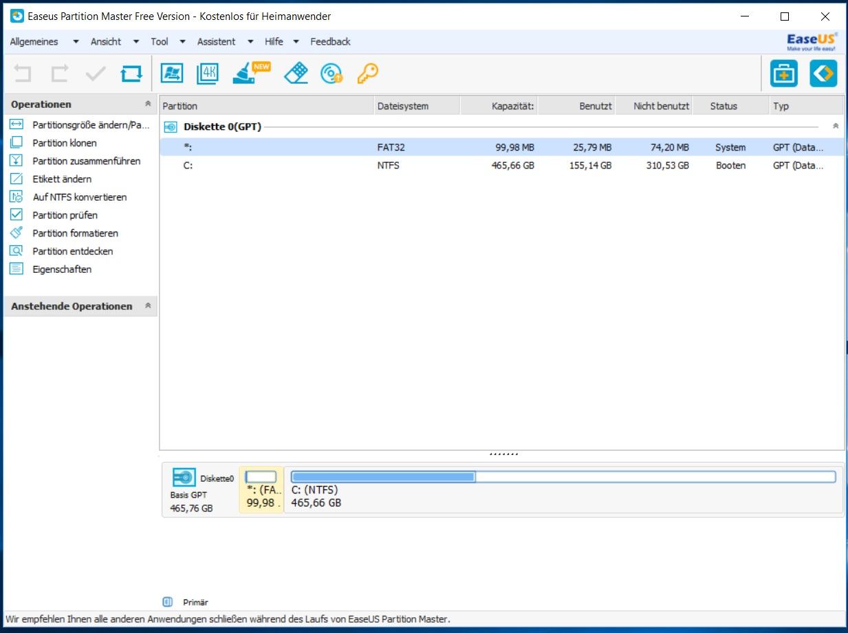

Die Partitionen sehen irgendwie komisch aus:
keine Ahnung was das ist, aber die Sreens sehen alle sehr gut aus, auch das mit den Partitionen ist bei Win10 wohl normal,

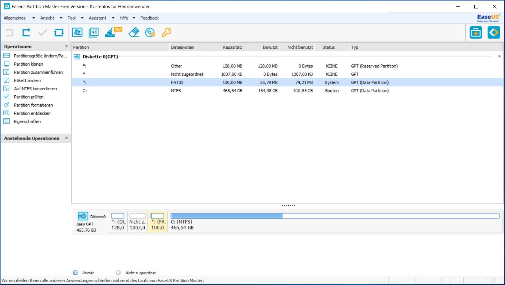

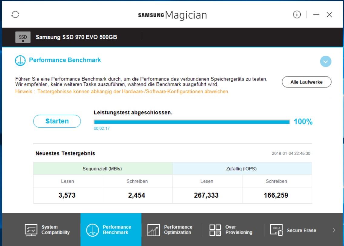

Ich habe gestern die SSD gelöscht, und dann meine gespiegelte 860 Evo zurück geschrieben. Es ist schon wieder etwas besser geworden.
Auch die kleinen Partitionen sind weg.
Wenn ich das nun aller 2 Monate machen muss, kann ich die 970 evo nicht empfehlen. Die Probleme hatte ich mit der 860 evo nie.

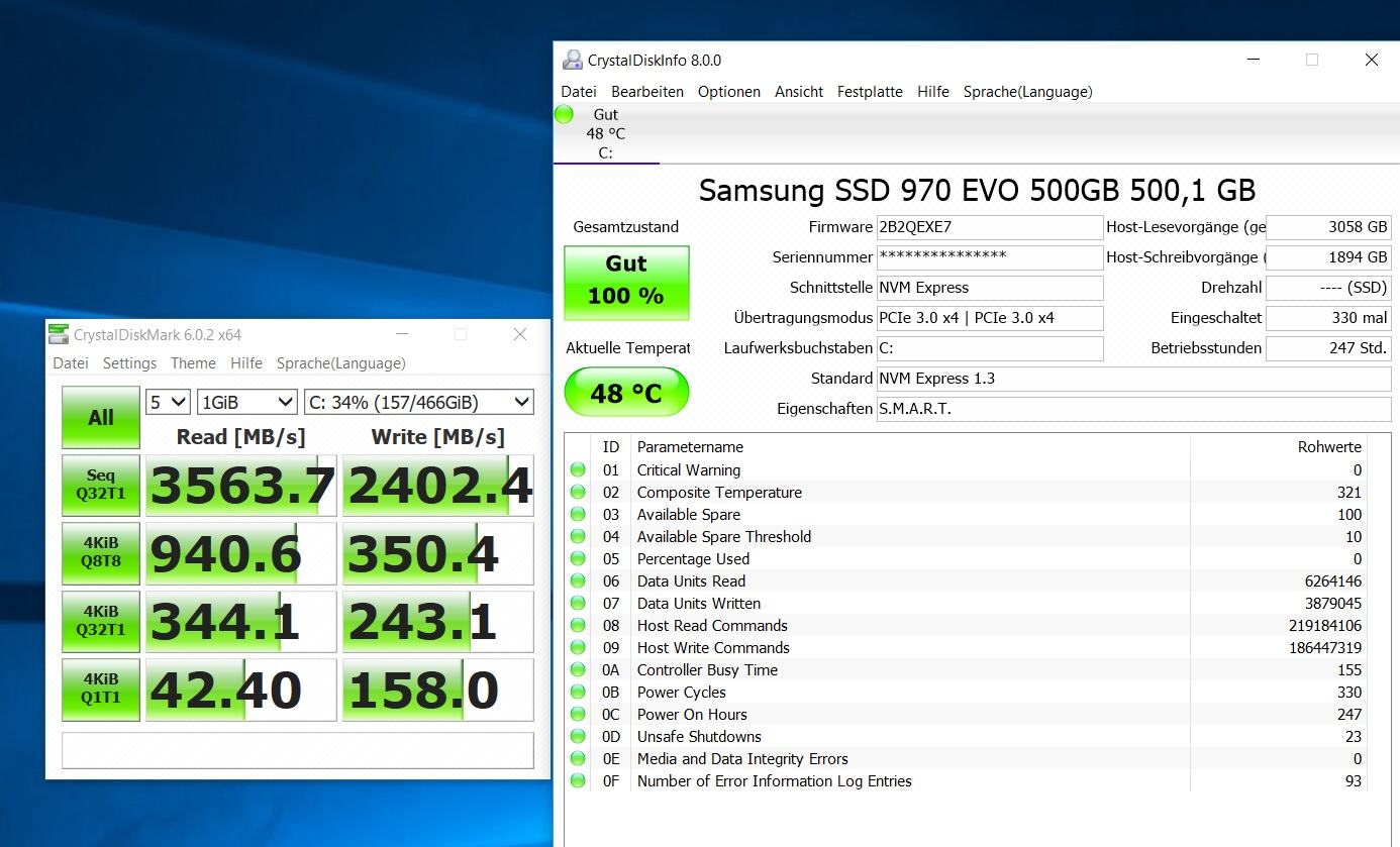

Hast schon mal die Temperaturen von Deiner 970-Evo überprüft?
Während des Tests mit CrystalDiskMark 6 habe ich die Temperatur mit CrystalDiskInfo überprüft. Da habe ich 65° als max gesehen.
Kann ich eh nix machen, die 970 klebt ja an der Mainboard Unterseite unterm Chipsatz. Da kommt keine Luft hin.
Tja, dann haben wir den Übeltäter, NVMe-SSD‘s mögen keine hohen Temperaturen über 50 Grad, die fangen ab dieser Temperatur das drosseln an ;)
Bist allerdings nicht der einzige, bei dem das auftritt, ich hatte das letzten Sommer mit meiner 960-Evo auch ;)
