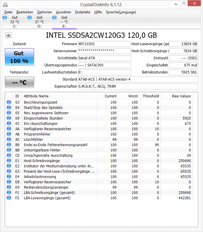

Gestern war der Balken noch grün, heute auf ein mal ist er gelb. Steht meine SSD kurz vor dem tot?
Tot würde ich so nicht sagen. Der Smart Wert B8 dürfte Fehler deklarieren, die zwischen dem Cache der Festplatte / SSD und dem Controller auftreten.
Ich denke aber, das es passieren könnte, das Deine Daten auf der SSD nicht mehr unbedingt die Daten sind, die es eigentlich sein sollten (Daten unter Umständen korrupt, z.B. beim Kopieren von einem Datenträger auf die SSD oder anders herum).
Könnte aber evtl. auch ein defekter RAM sein oder aber ein SATA Kabel, welches nicht in Ordnung ist.
Hab die SSD gerade mal aus meinem Notebook ausgebaut und an meinen Rechner gehängt und formatiert, hat aber leider nichts gebracht. Wollte gerade mal secure erase drüber laufen lassen, bekomme die SSD aber absolut nicht aus dem Security Frozen Zustand.
Wäre das eventuell ein Garantiefall?

Habe die SSD jetzt ungefähr 4 Jahre und habe sie die erste Zeit (ca 1-2 Jahre) wie eine ganz normale HDD vewendet. Die restliche Zeit lief die Platte 24/7 als Downloadplatte. Musste allerdings vor einiger Zeit einen Secure Erase durchführen, da ich nach einem Stromausfall den 8MB Bug hatte. Daher stimmen die Werte auch nicht so ganz.
Edit: Bekomma auch andauernd von Windows ne Warnung, siehe Screen
Ich schrieb es ja oben schon, es kann sein das Deine Daten auf der SSD korrupt sind. Zumindest sieht es so aus, als wäre dieses zum Teil schon der Fall.
Sichere Deine Daten (sofern dieses überhaupt noch geht und die Daten nicht beim Herunterkopieren zerstört werden) und schick das Ding ein bzw. verschrotte es.
Richtig, die Daten werden auf den internen Datenpfaden der SSD auch mit ECC versehen und die hat festgestellt, dass diese nicht mehr stimmt. Die Daten werden also intern in der SSDs korrumpiert.
Bei einigen SSD führen solche Fehler offenbar auch zu den Ende-zu-Ende Fehlern, eigentlich sollte das aber nicht sein! Die SATA Kabel Probleme sollten bei C7 registriert werden und wenn die Daten aufgrund von Fehlern im RAM des Rechner verändert werden, merkt die SSD das nicht, das ist auch nicht ihr Bier.
Das mit dem Forzen ist eine Sicherung des BIOS, damit keine Schadsoftware heimlich Sicherheitsfeatures wie ein Userpasswort setzen kann. Hierzu empfehle ich den Artikel Bärendienst aus einer alten c't, da wird das auch noch mal klar erkärt und ganz dieses Feature von den Boardherstellern gefordert.
Das kann nur Intel sagen, aber bei dem Fehler denke ich das schon, denn hier ist wohl der Fall eingetreten, den fast alle SSDs mal erleben werden, sofern sie nicht vorher schon ersetzt wurden: Irgendwas anderes ist kaputt gegangen, die NANDs haben aber noch reichlich verbleibende P/E Zyklen, denn die bekommt man als Heimanwender kaum verbraucht, sofern man nicht irgendeine sehr ausgefallene und sehr schriebintensive Anwendung für die SSD hat. Normale Dinge wie Downloads reiche da nicht!
