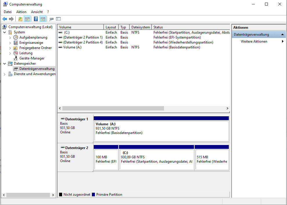

Ich habe mir vor 2 Wochen eine neue Ssd gekauft, welche ich seit einigen Tagen nicht mehr aufrufen kann.
Mir wird nur noch dieses blaue Fragezeichen wie im Anhang angezeigt.
In der Datenträgerverwaltung wird die Ssd auch nicht angezeigt im Bios aber schon.

Muss der Laufwerksbuchstabe A: sein? Probiere mal D: oder so. In der Datenträgerverwaltung steht das mit A: drin.
Ich habe insgesamt 3 Ssds.
Die Ssd die nicht funktioniert heißt D.

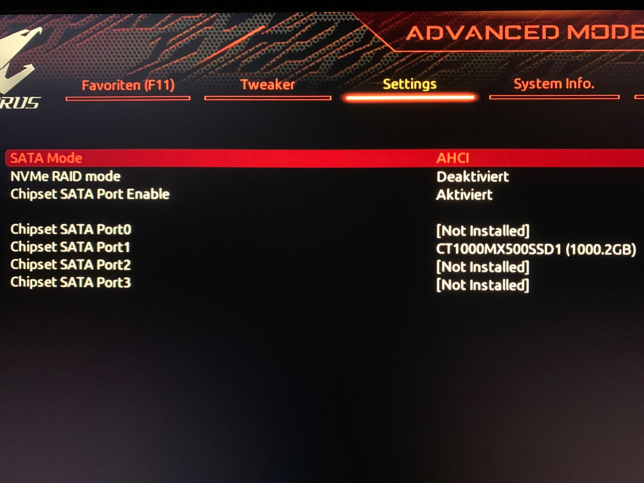

Wo wird sie denn im BIOS noch angezeigt? Klingt komisch das sie dort noch zu sehen ist, aber nicht einmal bei CDI.
