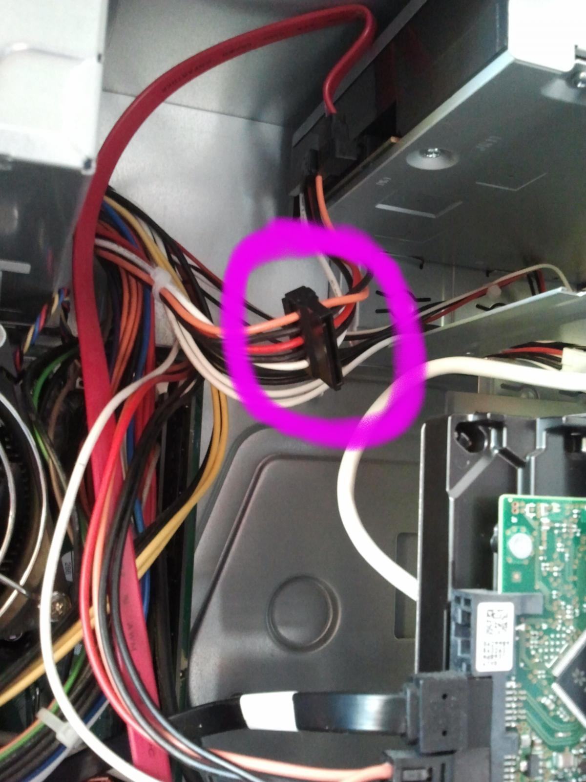

habe mir eine SSD (SSD Crucial M500) zugelegt und möchte sie gerne anschließen.
Leider waren bei der SSD keinerlei Kabel dabei.
Was ich weiß: Die SSD muss ans MoBo angeschlossen werden (SATA-Anschluss) und braucht Strom.
Nur: Welche Kabel brauche ich da genau?Strom soll die SSD nicht direkt vom Netzteil bekommen, sondern vom Stromkabel zwischen DVD-Laufwerk und Netzteil. Da habe ich einen "Stecker" ausfindig gemacht (siehe Bild Bild04.jpg )
Danke!!!:haha:
Genau die gleichen wie an der Festplatte unten rechts im Bild.
Markiert ist der SATA Stromstecker, jetzt brauchst du noch ein SATA Datenkabel (Vgl. Festplatte unten rechts).
*auf die "Nippel" achten, im PC kann man eigentlich nichts verkehrt anschließen. Wenn man Gewalt benötigt, lieber nochmal nachfragen!
Danke,
d.h. also: Ich suche im Handel nach einem "SATA-Stromstecker" und einem "SATA Datenkabel" ?!??
Danke - JETZT hab ichs auch verstanden. Sorry - bin Laie und ja auch deshalb hier im Forum!! :d
