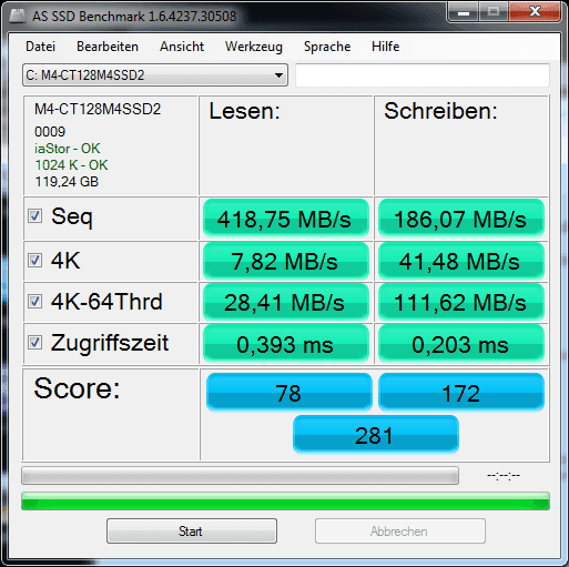

i5-2500k@3,5Ghz M4 128GB mit TC AES systemverschlüsselt, 281 Punkte
Verlust im 4k random read rund 70%
Leider kann ich den verschlüsselten Rechner nicht noch auf 4Ghz testen, aber zum Vergleich hat mein i5-750@4Ghz verschlüsselt 11MB/s gebracht.
Das AES-NI bringt gar nichts und TC bremst die SSD extrem aus, selbst bei einer leistungsstarken CPU, wie dem i5-2500k.
