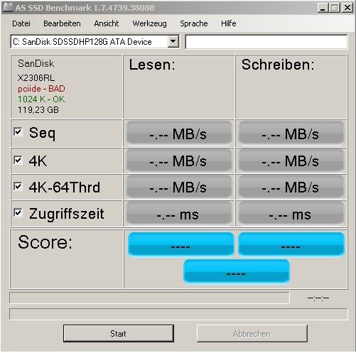

was heipt denn beim as ssd benchmark msahci-ok? bei mir steht da irgendwas anderes und dann BAD? ;)
MSAHCI ist der Treiber, konkret der AHCI Treiber von Windows 7. Was steht denn bei Dir? Poste doch mal den Screenshot und schreib auch, welches Windows Du hast. Vermutlich steht bei Dir pciide, dann bedeutet das, dass die SSD im IDE Modus und nicht im AHCI Modus läuft, das musst Du im BIOS umstellen, aber vorher dafür sorgen, dass der passende Treiber zum Bootzeitpunkt gestartet wird.
Sigma123, das kann sein, aber es kann auch sein, dass die SSD im IDE Modus läuft. Es gibt zwei Angaben, bei denen OK oder BAD hinter stehen kann. Ohne den Screenshot kann man jetzt nicht sicher sagen, welcher nun gemeint ist.
so sieht es bei mir aus - bs ist win7 home premium 64bit
Das Allignment passt, der Offset beträgt 1024k, es liegt also nicht die versteckte 100 MB Bootpartition vor der eigentlichen Partition von Windows. Wenn Du das nicht mit Absicht herbeigeführt hast, etwa indem Du die SSD vorher schon partitioniert hast, denn solltest Du mal schauen, ob diese 100MB Partition ggf. auf einer HDD liegt, denn dann könnte Windows ohne diese HDD nicht mehr booten. Damit sowas nicht passiert, habe ich Dir ja auch geraten: "hänge alle anderen Platten ab"! Wenn Du das gemacht hast, liegt der Bootloader nun auf C:\ in versteckten Verzeichnissen, die Du nicht löschen solltest.
Die Umstellung auf AHCI hättest Du auch vor der Installation von Windows machen sollen, aber das kann man auch nachträglich umstellen. Das Board aus Deiner Sysinfo hat ja eine ICH10, da sollte es den AHCI Modus geben. Vorher musst Du aber vorher dafür sorgen, dass ein passender Treiber zum Bootzeitpunkt gestartet wird, sonst bootet Windows hinterher nicht mehr!

tatsächlich habe ich mich gewundert, warum er beim partitionieren immer diese 100mb partition auf der alten hdd einrichtet. das konnte man auch nicht ändern.
auf der hdd sind nur daten und die haben keinerlei verbindung zur systemplatte. vielleicht sollte ich dann win nochmal neu aufsetzen. die paar programme, die ich bisher aufgespielt hab, sind in ein paar minuten wieder drauf.
wobei evtl. gibt es ja probleme, wenn sich auf einmal zwei versteckte bootpartitionen auf den beiden platten befinden?!
ich werd fürs erste aber mal versuchen den ahci-modus zu aktivieren. es sind sowieso immer beide platten gleichzeitig im system.
vielen danke für eure/deine hilfe. es ist also doch nicht einfach mit "ssd anschließen und los" getan ;)
