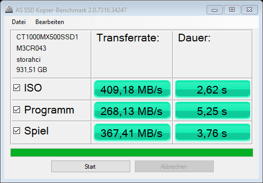

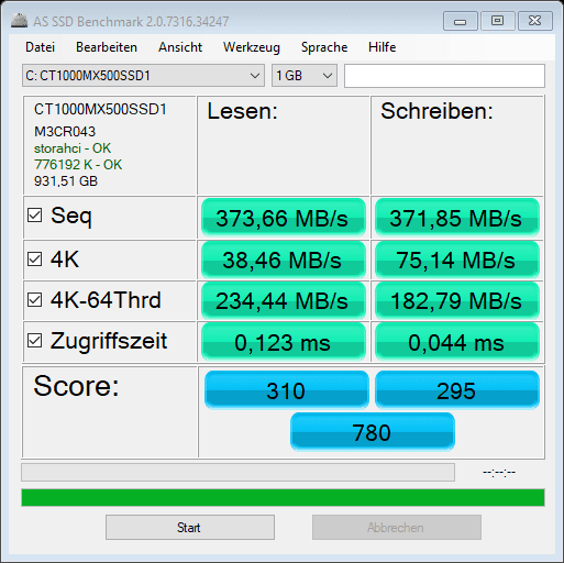

Habe mir endlich ma ne SSD gegönnt und soweit startet auch alles sehr flott usw nur finde ich das kopieren etwas langsam. Wenn ich zB eine 10Gb große Iso von SSD zu SSD Partition kopiere, egal ob von C oder die anderen beiden Partitionen, springt es immer vonn 350-400MB auf 170-180MB nach ca 5-10 Sek kopieren. Hatte mir von so ner SSD eig wenigstens halbwegs stabile 300-400MB erhofft da sie ja sogar angeblich 500+ kann :O Hab 2 AS Benchmark hinzugefügt.
Sie läuft unter AHCi, Sata 3 und das Sata Kabel is auch neu. Sind die Werte etwa normal und dass sie beim kopieren so schnell unter 200Mb geht? Weil soweit startet ja alles super flott und Windows rennt auch wie nie zuvor hmm

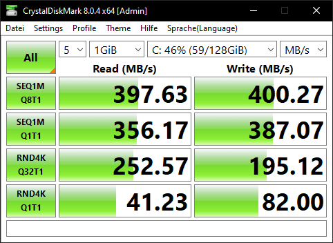

Oh stimmt..das ergibt Sinn..sry bin nich so der SSD experte^^ Hab mal den Crystal Benchmark angehängt..sind die Werte denn Ok?

...Hab mal den Crystal Benchmark angehängt..sind die Werte denn Ok?
ОК, alles klar, die hängt definitiv an einem relativ schwachen Asmedia-Port. Die SATA-6G-Ports, die direkt an x570-Chipsatz hängen, sind zwar auch nicht mehr so toll, wie die alten bei x370/x470, aber trotzdem noch ordentlich und klar besser, als das, was Asmedia abliefert. Um das alles zu beziffern:

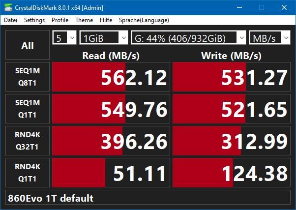

hier eine MX500, noch auf meinem alten x370-Brett, dort liefert sie ihre volle Leistung:
und noch eine 860Evo:

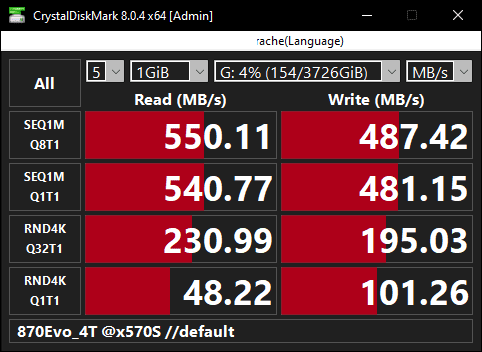

Jetzt am x570-Brett stellvertretend eine 870Evo am Chipsatz-Port:

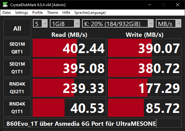

Wie Du siehst, schwächer, vor allem bei viel Queues (dritte Zeile), aber immer noch OK-isch. Nun die 860Evo am Asmedia-Port:
Und schon siehst Du ein Ergebnis, was Deinem sehr ähnelt.:hust:
