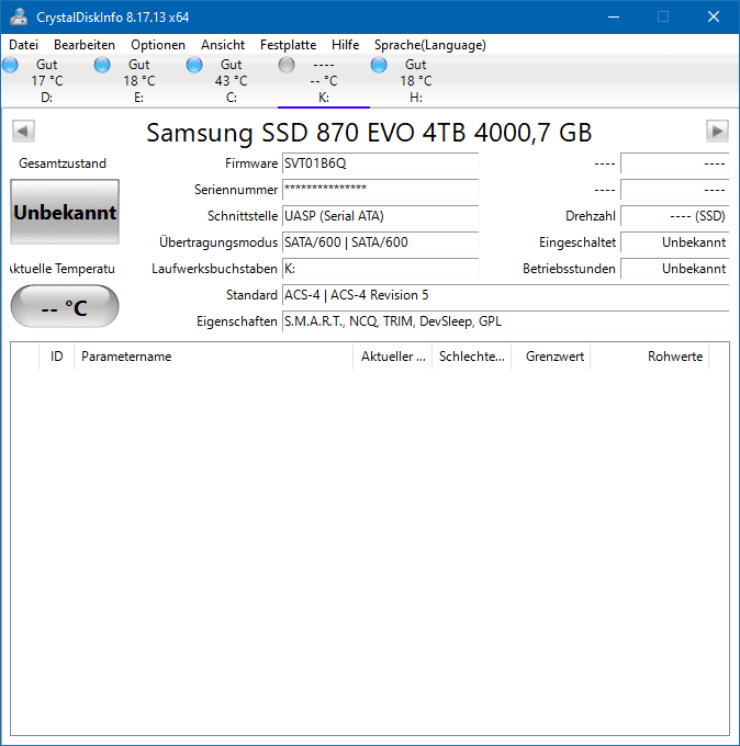

Dann poste doch bitte mal den Screenshot von CrystalDiskInfo für die SSD, ziehe aber bitte das Fenster soweit auf, dass alle Attribute und auch die Rohwerte vollständig sichtbar sind, also keine Scrollbalken mehr erscheinen. Bitte mache den Screenshot aus Windows und nicht mit einer Kamera vom Bildschirm, CrystalDiskInfo,kann seinen eigenen Screenshot auch selbst abspeichern.

Über das BIOS hatte ich es auch schon versucht, aber die SSD wird da ebenfalls schon gar nicht mehr erkannt. Selbes Spiel btw. auch mit Samsung Magician.
CrystalDiskInfo liefert auch nur die Standarddaten, kann aber keine Parameter auslesen:
Ich denke auch, dass die nur noch Read-Only ist. Daher ja sicher auch die diversen Fehlermeldung bzgl. nicht möglichem bzw. unerlaubtem Zugriff.
Also wenn es sich lediglich um Read Only Modus handelt, sollte doch zumindest das Auslesen der Parameter noch funktionieren, oder? :unsure:
Eben mit Samsung telefoniert , Sie sagte mir die Platte wird in den Read Modus gegangen sein und muss höchstwahrscheinlich getauscht oder repariert werden.
