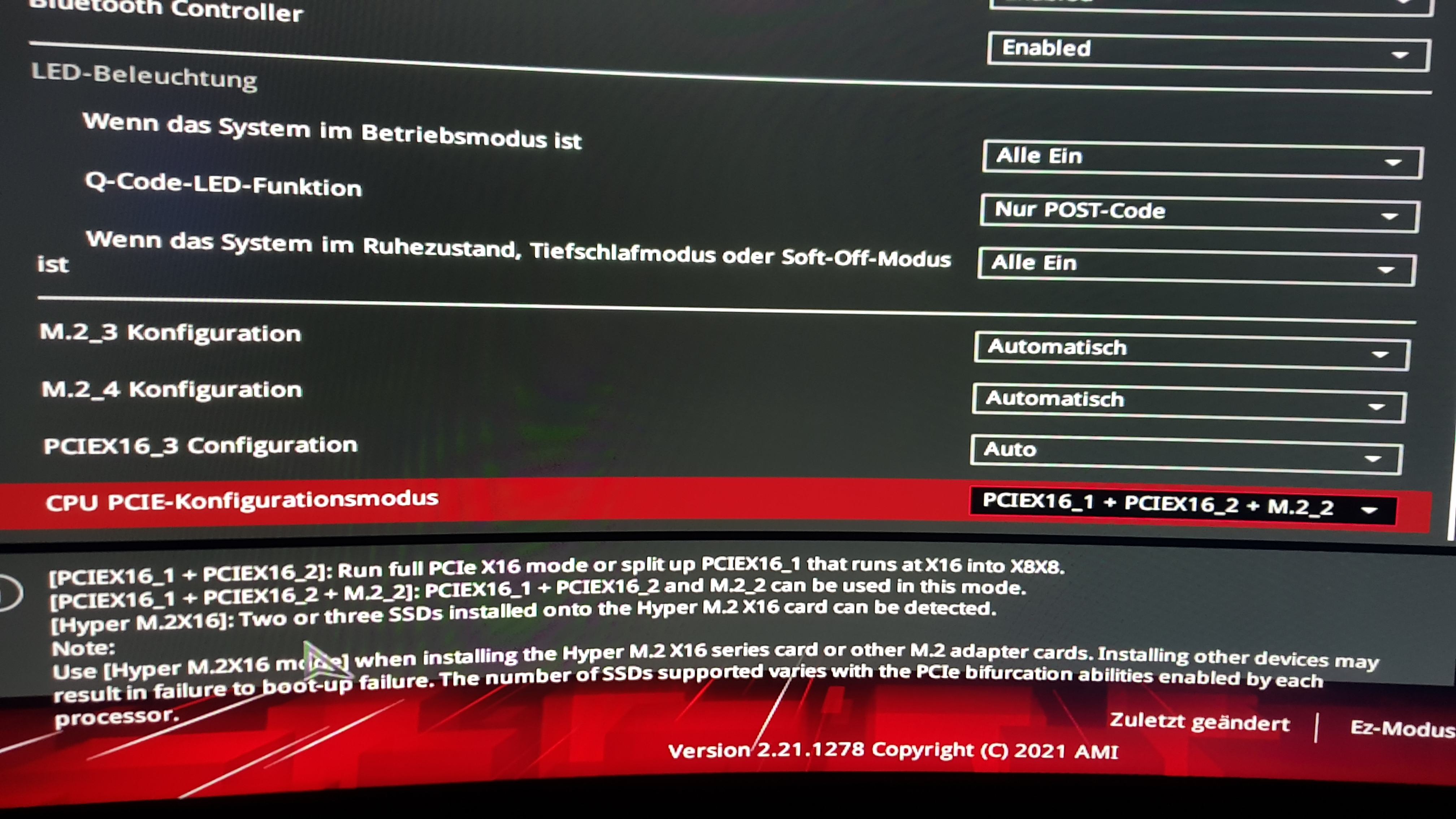

Also es hat geklappt, alle SSDs werden jetzt Erkannt ich musste es einfach nur umstellen wie Firebl beschrieben hat Danke an euch allen besonders an Holt Und Friebl
Noch eine kurze Frage ich habe ja jetzt das umgestellt läuft die Graka jetzt mit 8x oder mit 16x? Hier noch ein foto
Jetzt läuft sie mit 8 Lanes, wie Du mit Tools wie z.B. HWInfo 64 (bei Bus alles aufklappen bis Du sie gefunden hast und dann auf Current Link Width schauen) überprüfen kannst. Denn nun gehen ja 4 der 16 Lanes an den M.2_2 Slot und es gibt nur die Möglichkeiten x1, x2, x4, x8 oder x16 zu haben und bei den Intel CPUs gibt es konkret nur die Optionen diese 16 Lanes entweder auf x8/x8 oder x8/x4/x4 aufzuteilen.
ok danke
Kann man das wieder auf 16x stellen aber ich denke mal nicht weil sonst geht der M2_2 Slot nicht mehr?
Korrekt, wenn Du wieder auf x16 umstellst, dann entfallen ja die PCIe Lanes für den M.2_2 Slot und die SSD darin wird nicht mehr funktionieren. Aber merkst Du denn einen Performnaceunterschied bei der Graka mit nur 8 Lanes?
Nein null
