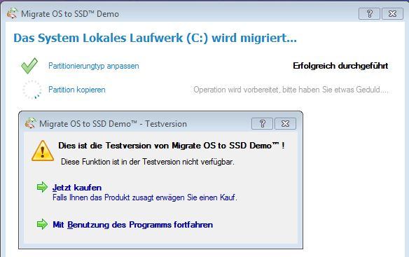

Eine Vollendung des Kopiervorgangs ist mit der Testversion von Paragon nicht möglich.
Die Bedienung ist sehr simpel.
