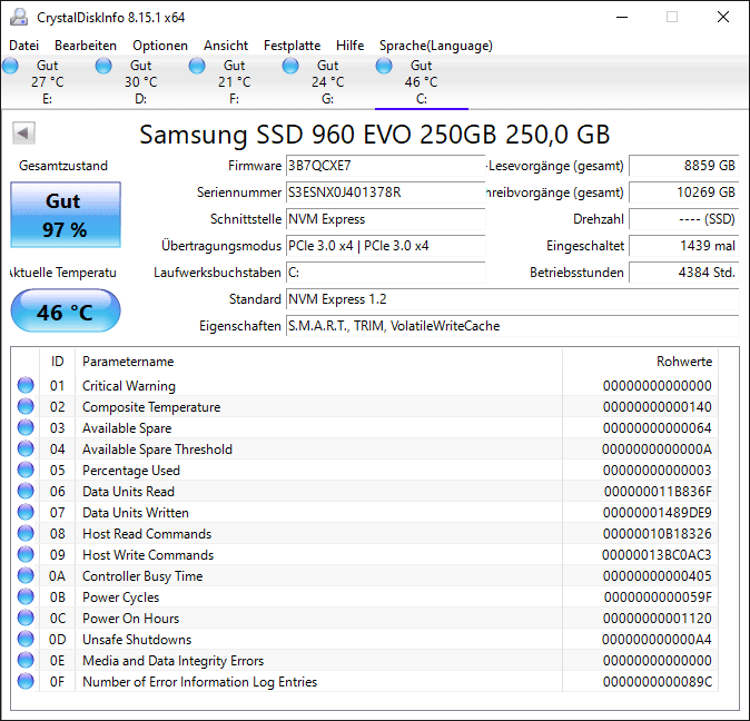

Ist das im idle oder bei voller Belastung passiert? Wenn Du Dir sicher bist, dass die SSD schuld dran ist, dann wäre natürlich praktisch gleich einen Screenshot von CDI beizulegen, oder?
Und hast Du im Magician auch gleich einen "Erweiterten Selbsttest" durchgezogen? Andere Diagnose-Tools laufen lassen?

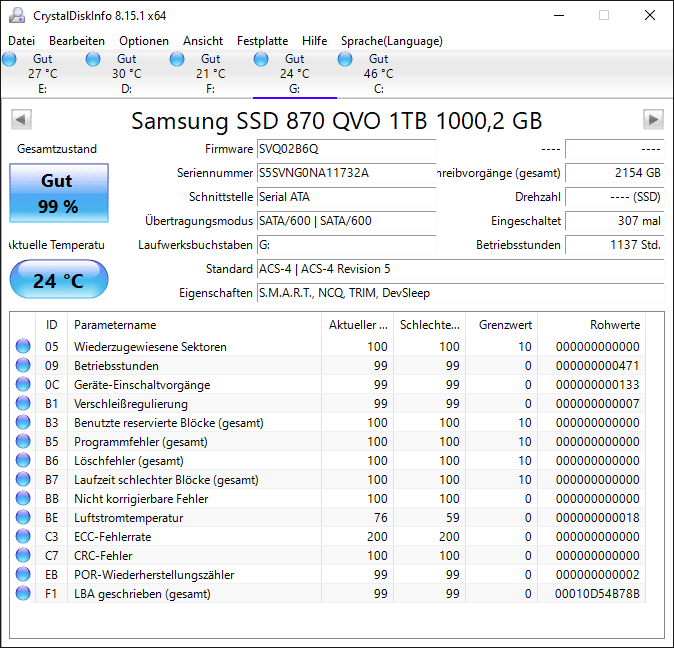

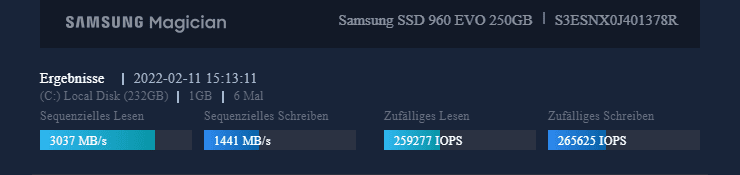

Ich musste erstmal schauen was "CDI" ist. Aber hier der gewünschte Screenshot im Anhang. Passiert ist das beim Stream guggen und im Netz surfen. Nebenbei lief Teamspeak 3 und Steam. Das ist jetzt nicht im Idle aber auch nicht bei Volllast. Und natürlich bin ich mir nicht sicher, dass die SSD Schuld ist. Aber der Finger zeigt erstmal dort hin :d.
Was mir hier auffällt ist, dass hier keine weiteren Details stehen wie bei den anderen Laufwerken (zum Beispiel der Samsung 870 QVO). Die Temperatur war nach dem Performance Test mit Magician also nicht wundern. Im Leerlauf hat die 35°C. Der Diagnostic Scan (meinst du das?) ist laut Magician bei der SSD nicht unterstützt (?).
Die S.M.A.R.T. Werte sind bei NVMe SSDs anderes als bei SATA, daher sieht es auch anderes aus, aber die Werte sind bei beiden in Ordnung, die 960 Evo hat keine Warnung und auch keine Medienfehler.
