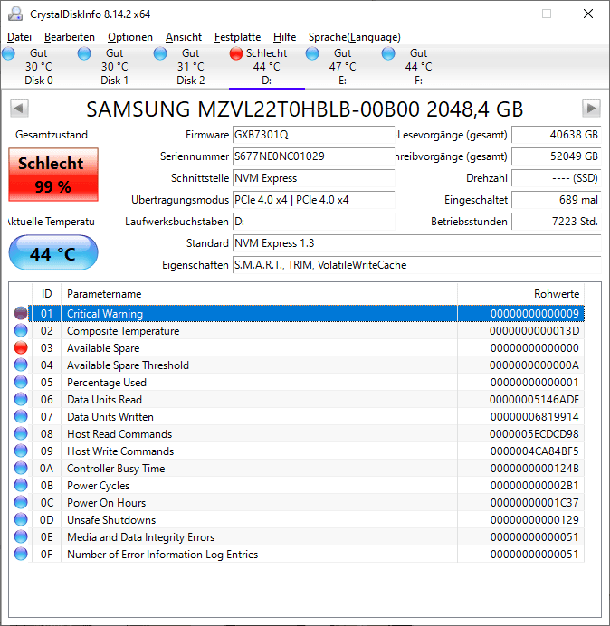

Wie ist das denn zu interpretieren?

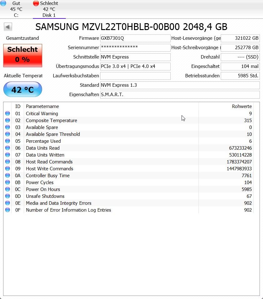

Am wichtigsten ist das Attribut 01, welches bitweise zu interpretieren ist und 0x09 ist binär 1001, also Bit 0 und Bit 3 sind gesetzt und diese bedeuten:
Bit 0: Available Spare is below Threshold
Bit 3: Media is placed in Read- Only Mode
Die SSD ist also Read Only und dies weil ihr die NAND Reserve ausgegangen ist, vermutlich ist hier also ein NAND Die oder viele NAND Pages ausgefallen. Bei 0x0129 = 297 unerwarteten Spannungsabfällen kann sowas schon sein, denn unerwartete Spannungsabfälle sind Gift für SSD und können während Schreib- oder gar Löschvorgängen eben zum Ausfall von NAND Pages führen. Woher kommen die diese vielen unerwarteten Spannungsabfälle? Das sind bei 689 Einschaltvorgängen extrem viele, fährst Du den Rechner nicht ordentlich runter? Oder schaltest Du ihm den Strom über einen Steckerleiste zu früh ab? Beachte das die Rechner meist noch nicht komplett runtergefahren sind, wenn der Monitor schwarz wird, man sollte warten bis die Lüfter stehengeblieben sind.

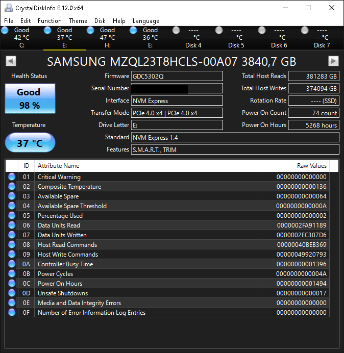

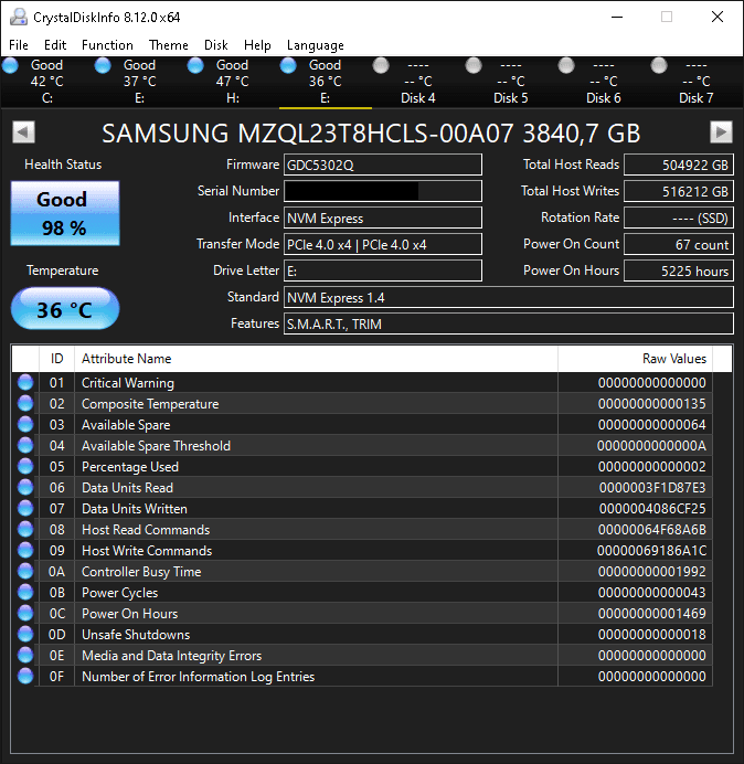

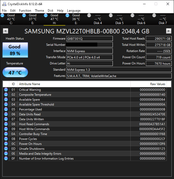

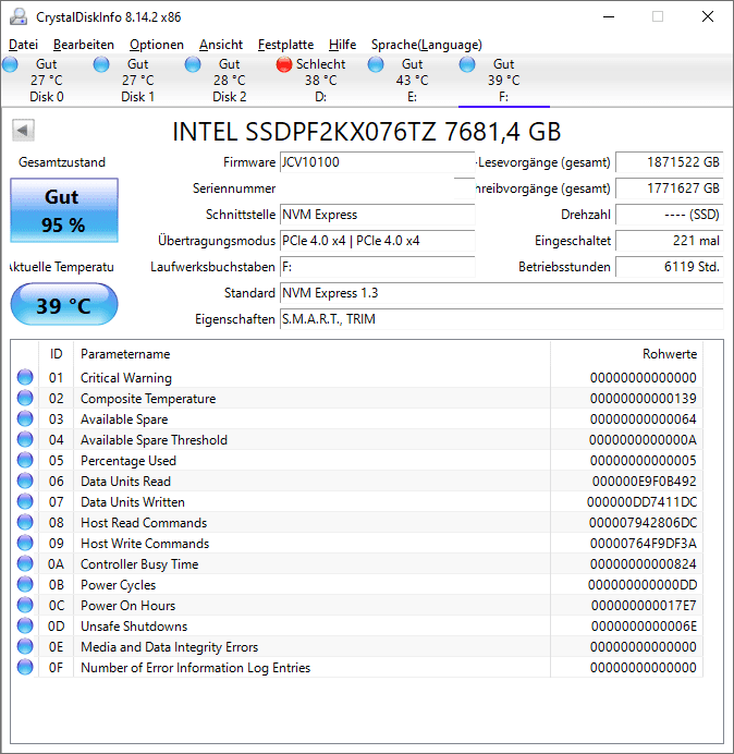

Hier auch mal die Screens der anderen beiden SSDs
Nehme mal an die sind beide i.O.

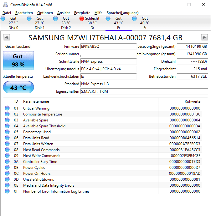

Hier übrigens mal nen Screen von der zweiten 2TB M.2 PM9A1, welche aber als Datenplatte im Server verwendet wird. Die SSD wurde zeitgleich mit der defekten SSD gekauft.
Hier auch noch Screens meiner 4 TB PM9A3 U.2 welche beide zusammen im Raid 0 im Threadripper Server laufen. Hatte die zeitweise auch einzeln benutzt. Daher die unterschiedlichen Total Reads / Writes.
Was ist denn der Maximalwert für Available Spare? 64? Die 2 TB hat ja auch 125 Unsafe Shutdowns erlebt und hat das wohl deutlich besser weggesteckt als die defekte SSD. Kann es wegen der Unsafe Shutdowns Probleme mit der Garantieabwicklung geben? Unsachgemässe Benutzung oder so? Ich meine, so nen PC kann halt mal abstürzen bzw. öfter wenn das System instabil ist (wegen CPU / RAM OC oder whatever).
64 Hexadezimal = 100 Dezimal = 100% und die "Raw Values" sind natürlich immer Hexadezimal angeben!
Und A = 10 = 10%.
125hex sind 293dez, das sind aber ziemlich viele Abstürze.

So, habe sie ins Notebook gebaut, wie gedacht kaputt. Von jetzt auf gleich, gestern hatte die noch 98% Restleben laut Crystaldiskinfo. (n)

Wenn auch das nicht hilft Tonne und geschriebene 252TB sind schon wirklich jede Menge Holz und wer sich dann auch noch wundert...
Soll zwar 1200 TBW mitmachen, aber praktisch...
https://samsungsemiconductor-us.com/app/uploads/2021/03/Mar26_PM9A1_Product_Brief_FINAL.pdf
Meine Erfahrung mit Samsung NVMe war bis jetzt das sie weit über die TBW angaben gehalten haben. Diese hier hatte gerade mal etwas über 1/5 der TBW erreicht. :poop:
