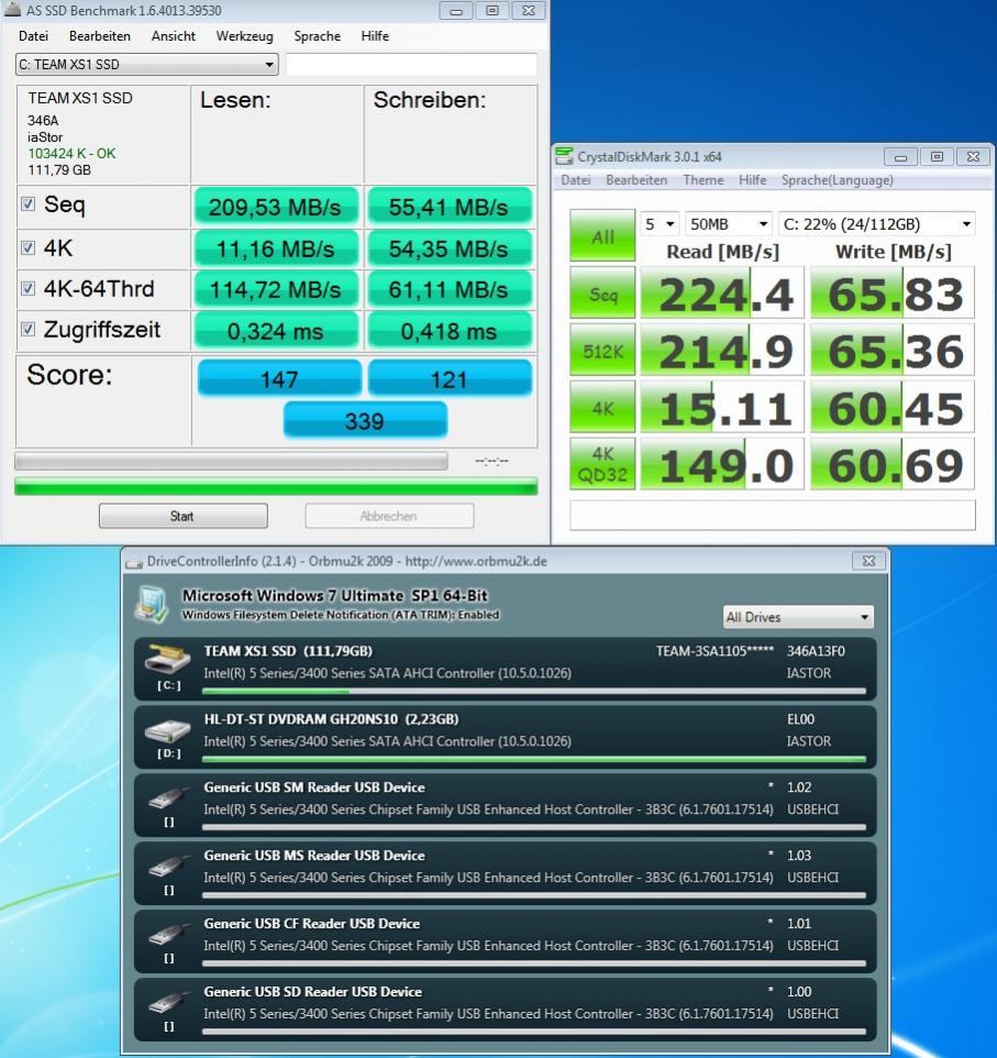

Habe mir eine neue SSD gekauft von "Team Group" Modell Xtreem SSD.
Ich habe dann meine bestehendes Windows7 mit Acronis gesichert und dann auf die SSD gemacht.--> hat alles bestens geklappt.
Nur leider bin ich mit der Performance nicht so wirklich zufrieden.
Die Lesegeschwindigkeit ist super ... aber die Schreibgeschwindigkeit ist fast wie ne normale HDD.
SATA ist auf AHCI eingestellt.
Ich habe folgende Treiber neuinstalliert: Intel Rapid Storage Version 10.xxx
Warum ist die Schreibgeschwindigkeit so langsam??

Dein alignment passt nicht, das dürfte der grund sein für die niedrigen write ergebnisse.
Unbedingt korrigieren da ein schlechtes alignment den flash unnötig belastet
Durch das Aligment wird die ideale Blockgrösse eingestellt.
Welches betriebssystem nutzt du?
Hast du evtl dein betriebssystem auf die SSD gespiegelt oder ein tool benutzt für nen backup?
Viele ältere Backup tool missachten das alignment, dadurch wird beim spiegeln oder eben beim backup das alignment falsch eingestellt

da scheint irgendwas schief gelaufen zu sein.
Google mal nach Alignment tool, das kann man auch nachträglich noch berichtigen, solltest du auch machen, nicht nur wegen der leistung
Alignment ist die Positionierung der Partition. Die Partition sollte gleich ausgerichtet sein wie der Erase Block der SSD. Bei den meisten SSD ist dieser 512KB groß. Demnach sollte in AS-SSD, wo jetzt noch "bad" daneben steht, nach der Alignment-Berichtigung ein Wert teilbar durch 512KB stehen.
Also nach Neuinstallation stimmt das "Alignment" jetzt.
Aber ich bekomme immer noch nur 80 MB/s Schreibgeschwindigkeit,
egal welchen Controller ich hernehmen
Intel
Marvell
Jmicron
immer zwischen 70 - 85 MB/s
anbei der Screenshot wo die SSD am Intel Controller hängt.

aktueller Screenshot
hiermal ein aktueller screenshot ... bin echt am verzweifeln

Ist das für eine SSD mit SF-1200 Controller nicht relativ normal?
Die >200 die der Hersteller angibt schafft die im AS SSD eh nicht. Die SSD komprimiert
ja beim schreiben der Daten
Das liegt am Sandforce-Controller!
Ist völlig normal und das wirst du auch nicht durch irgendwelche Tuningmaßnahmen ändern können. In der Praxis wirst du (je nach Daten) etwas schneller schreiben können da der Controller die Daten komprimiert.
Kannst mal die Gegenprobe machen und mit ATTO die Schreib- Lesegeschwindigkeiten testen. Das bencht sozusagen die "Rohleistung" und wenn dort die Werte stimmen ist alles ok.
es waren bei dir ja auch nicht die seq schreib werte verherend sondern sie der 4k und 4k64 ;)
So wie se jetzt sind, sind se SF1222 typisch
Naja, nicht unbedingt. Die C300 hat schreibend auch eine recht hohe Zugriffzeit.
