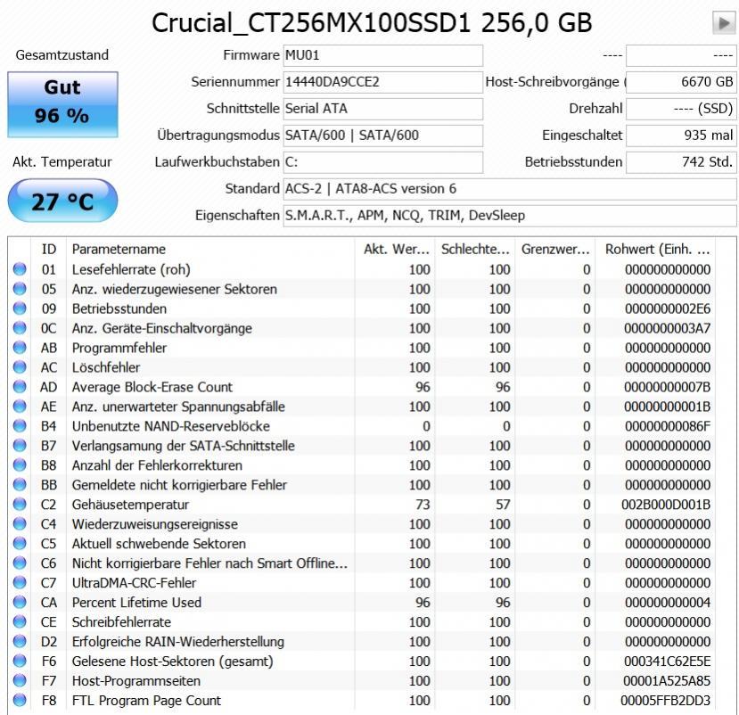

Hey,
ich habe eine Crucial CT256MX100 schon seit ca. 1 1/2 Jahren in meinem PC. Windows ist auf dieser installiert.
Manchmal hatte ich einen Freeze im laufenden Betrieb. Beim anschließenden Neu-Booten hatte ich das Problem, dass die SSD nicht erkannt wurde, also kein System zum Booten erkannt wurde. Das Problem wurde auch durch Strg+Alt+Entf (also einen direkten Neustart) nicht gelöst. Alleine das Ausschalten per ein/aus-Schalter am PC und wieder einschalten hat das Problem gelöst.
Heute hatte ich dann ein neues Problem beim Booten:
Der Fehler 0xc00000e9 wurde angezeigt. Und wieder hat nur das drücken des ein/aus-Schalters geholfen.
Meine Frage ist: Ist das ein bekanntes Problem bei SSDs? Oder muss ich die SSD zu Crucial schicken, da sie fehlerhaft ist?
CrystalDiskInfo zeigt einen Status von Gut an (96%). Jedoch zeigt HDD Health Critical bei Health an.

SATA Kabel scheint es zumindest lt. den von Dir geposteten Smartwerten (Bild im ersten Post) nicht zu sein - die übrigens gut auschauen. Falls ein Problem mit dem SATA Kabel wäre, würden üblicherweis UltraDMA CRC Fehler in den Smartwerten aufscheinen. Vermute auch, dass es ein FW Thema ist. Auch das Spannungsversorgungskabel schliesse ich aufgrund Deines geposteten Bildes aus. Sonst bleibt eigentlich nur mehr ein Problem mit dem SATA Controller auf dem Board übrig. Hast Du bereits die CMOS Batterie überprüft?
