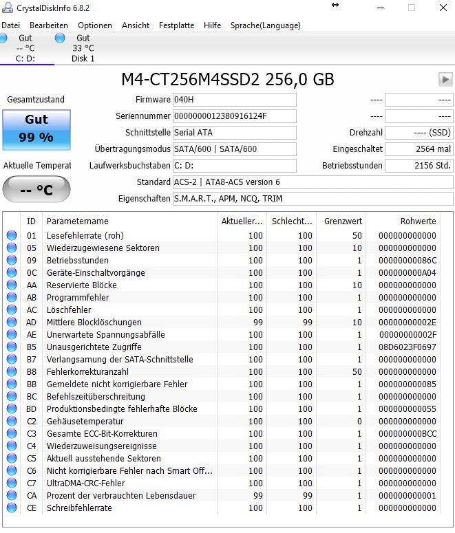

habe nach diversen Problemen mit meinem System, mal Crytsal Disk Info über meine Festplatte schauen lassen.
Das Tool sagt...alles ok.

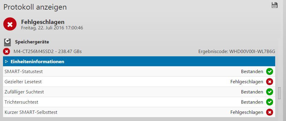

Zufällig lief dann mal ein System Check von Lenovo durch und dieser sagte mir, dass die SMART Werte der Platte nicht ok sind und ein gezielter Lesetest zu Fehlern führte.
Kann man dem Crystal Tool nun doch nicht trauen?!
Die Werte sind auch in Ordnung und das System Checktool von Lenovo vermutlich einfach nicht mit der SSD umgehen. Wieso es die S.M.A.R.T. Werte bemängelt, verstehe ich nicht. Dies wäre allenfalls gerechtfertigt, wenn ein Aktueller oder Schlechtester Werte auf oder unter dem Grenzwert wäre, was hier nicht der Fall ist aber bei einige SSDs leider schon ab Werk der Fall ist.
Was für eine System ist es denn und was für Probleme hast Du? Nach den Einschaltungen und Betriebsstunden wäre der Rechner im Schnitt nicht einmal eine Stunden pro Einschaltung an, kann das hinkommen? Wenn nicht, dann ist vermutlich LPM aktiv, was aber bei den Crucial SSDs mit Marvell Controllern gerne mal Probleme macht und daher besser Deaktiviert werden sollte.

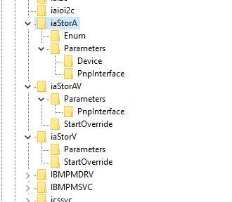

also LPM kann es nicht sein, da in meiner Registry von Win10 der Eintrag mit Port0-5 völlig fehlt?!
