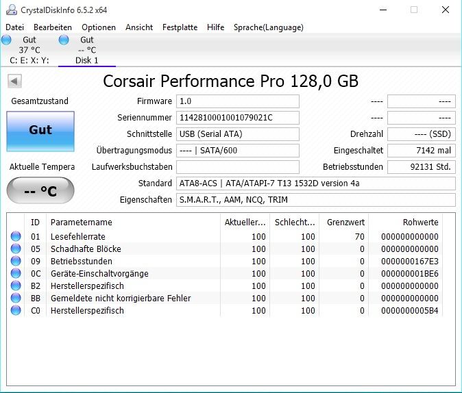

Poste doch bitte mal den Screenshots von CrystalDiskInfo (die Portable Standard Edition reicht und ist frei von Werbung, einfach auf den Link der Portable klicken, warten bis die zip Datein automatisch downgeloaded wird, die zip speichern und irgendwohin komplett entpacken, dann DiskInfo.exe dort starten) für die SSD (sollte auch über USB gehen), ziehe aber bitte das Fenster soweit auf, dass alle Attribute und auch die Rohwerte vollständig sichtbar sind.
So, hier der Screenshot.
Der Controller (Marvell 88SS9174) versteht das TRIM-Kommando. Die Wahrscheinlichkeit, daß das mal gesendet wurde ist hoch und damit auch die Wahrscheinlichkeit, daß die Daten weg sind. Testdisk kann auch bei gelöschten Zuordungen nichts machen, da der Controller dann leere LBAs zurückgibt. Das ist keine HDD, die man einfach komplett auslesen kann.
Die S.M.A.R.T. Werte sagen leider fast nichts aus, daraus kann man wenig bis nichts ablesen. Probiere ob Testdisk oder die kommerziellen Recoverytool wie GetDataBack etwas finden, es gibt ja von den kommerziellen i.d.R. kostenlose Demoversionen, die zeigen was gefunden wird. Wenn nichts gefunden wird, dann hat pajaa wohl recht und die SSD wurde getrimmt. Dann bleibt Dir nur die SSD zu löschen, z.B. DISKPART und CLEAN (bzw. CLEAN ALL) und dann ggf. mal mit h2testw zu testen (wähle ein paar GB weniger als vorgeschlagen wird, da die Metadateien des Filesystem bei großen Volumen schneller wachsen als heise es erwartet hat und sonst am Ende der Platz ausgeht, was zu einem Schreibfehler führt) und zu entscheiden ob sie noch brauchbar ist oder ersetzt werden sollte.
