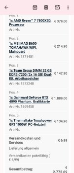

Meine Komponenten sind folgende:

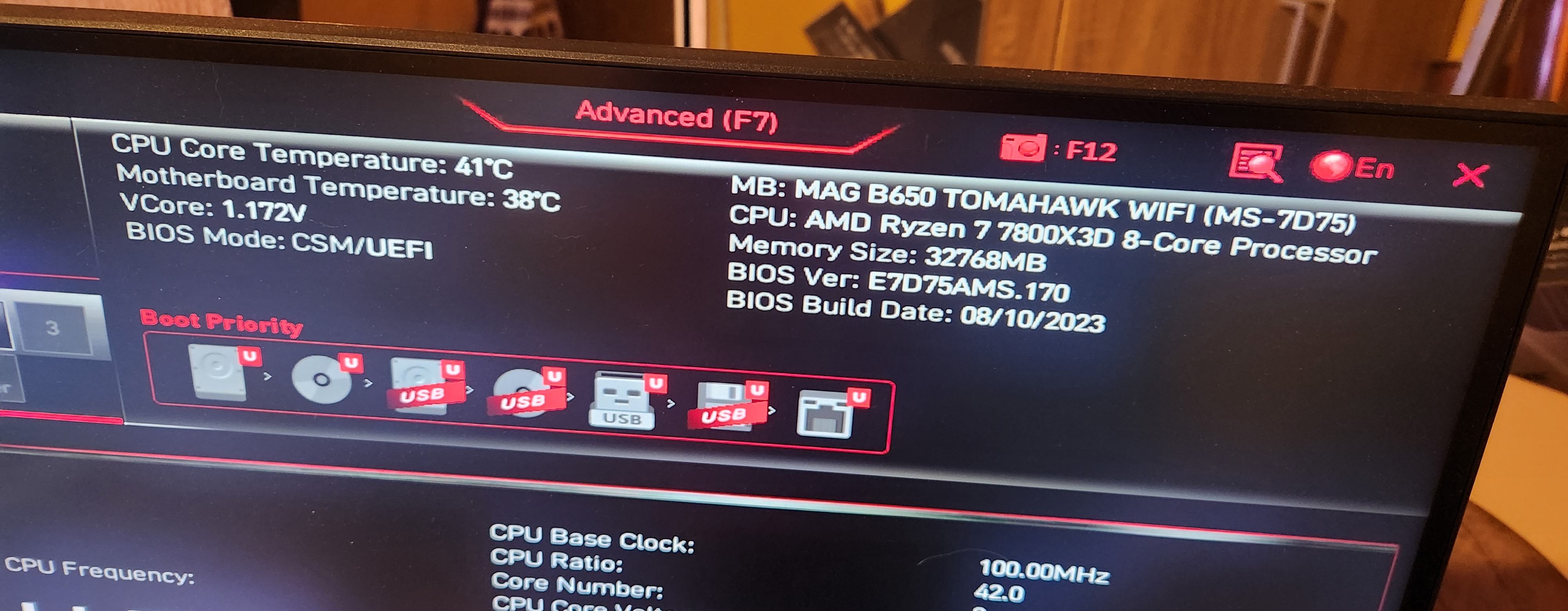

Das ist mein bios

Schau im BIOS ob die 990 pro erkannt wird.
Wenn nein würde ich die SSD noch Mal ganz ausbauen und wieder rein.
Ich hab jetzt in der zeit wo ich auf antworten gewartet hab mal neue firmware runter geladen!
Keine ahnung ob das daran liegen kann!?
Fie spielle ich jetzt mal drauf und versuche mal csm aus zu schalten wen ich es finde!

Schalte ich csm dadurch aus indem ich einfach auf uefi um switche?
Steht alles im Handbuch. Da solltest du unbedingt mal hineingucken und wie EXPO für deinen 7200mhz TeamGroup Arbeitsspeicher aktiviert wird.

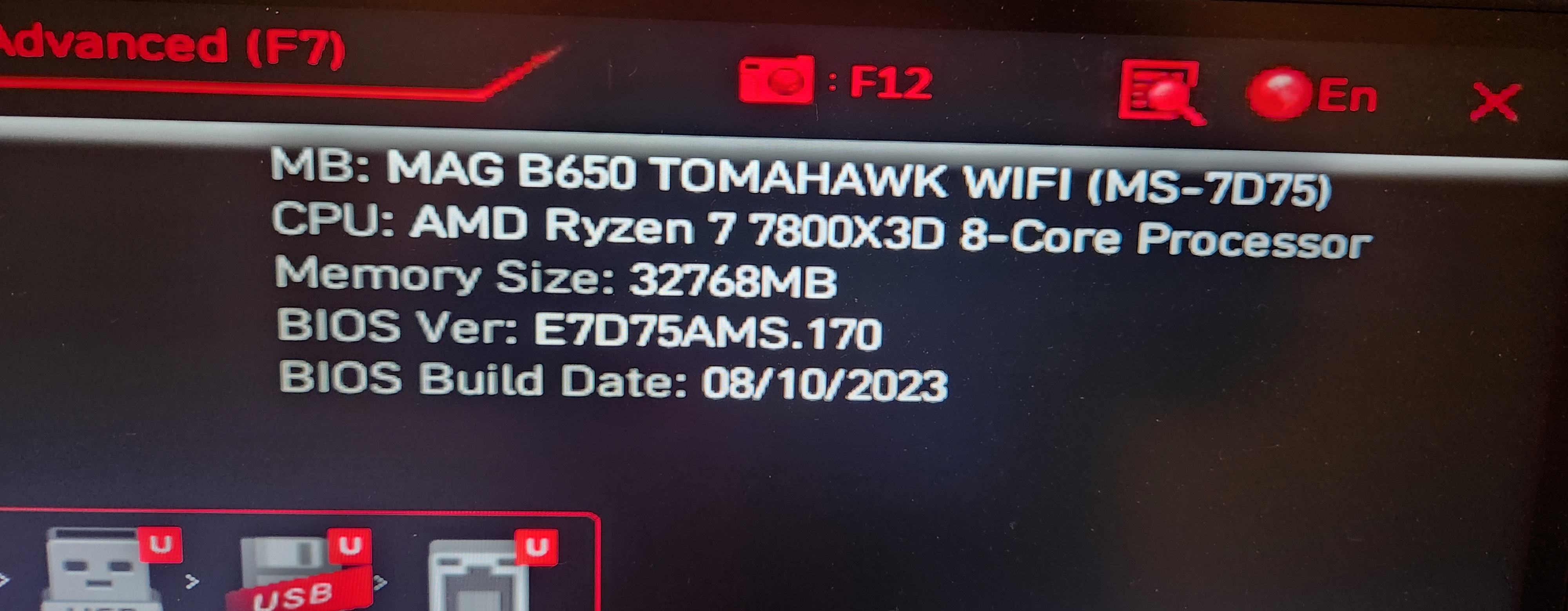

Ich hab das aktuele bios runter geladen.
Hab einen ordner auf einen fat32 usb stick angelegt und dort hin das aktuele bios entpackt!
Dann hab ich den pc gestarten und bin auf flashen gegangen und er hat die datei auch sofort entdekt!
Hab auf instalieren gedrückt und der pc meinte dann das er dafür neu starten muss!
Was er auch getan hat.
Und jetzt sehe ich nur ein schwarzes bild und ansonsten nix!

Nein aber habe ich doch geschrieben! Weil das bios ziehmlich alt war!...
Und ja ich hab den pc komplett selbst gebaut.
Nur was das bios an geht bin ich nicht mehr up to date!

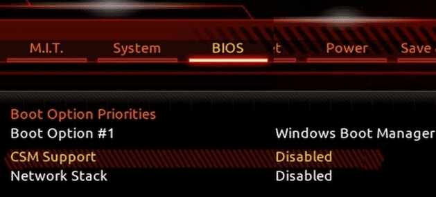

CSM auszuschalten sollte dir sehr viel Ärger ersparen da reicht nicht das spätere deaktivieren.

CSM-BIOS ermöglicht es Ihnen, auf UEFI-Systemen im Legacy-BIOS-Modus zu booten.
Das sollte auf jeden Fall aus sein.
