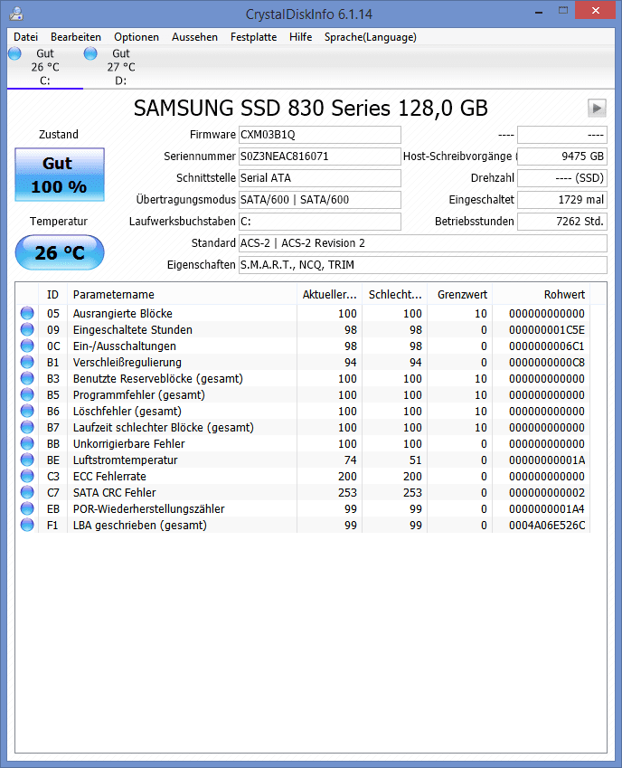

Hier mal meine als Beispiel:
Genau genommen habe ich ziemlich genau 200 "Zyklen" verbraucht. Für 3000 ist z.b. meine spezifiziert. Sie würde also noch locker mindestens 30 oder 40 Jahre bei gleicher Last halten.

Genau das meine ich: woher weißt Du bzw. sieht man, daß Du 200 Zyklen verbraucht hast und sie für 3000 Zyklen spezifiziert ist??
Rohwert des Media-Wear-Indicators, bei Samsung SSDs eben B1 (Verschleißregulierung), der Rohwert ist 0xC8 (also hexadezimal) was dezimal 200 ist und der Aktuelle Wert ist 94, der Ausgangswert war mal 100. Also wurden 200 P/E Zyklen verbraucht und der Wert ist um 6 gefallen, damit kann man ausrechnen, wie viele Zyklen es dauern müsste bis er auf 0 fällt: (200/6)*100 = 3333
Je weniger sich der aktuelle Wert bewegt hat, umso geringer ist die Genauigkeit und bei 6 ist die Genauigkeit noch etwas gering, aber von den Spzifikationen der SSDs weiß ich, dass es 3000 sein müssen.
Genauer ist es wie gesagt, wenn man genau beobachtet wie viele P/E Zyklen den Übergang von einem zum nächsten Aktuellen Wert auslösen, bei der wird der Aktuelle Wert auf 93 fallen, wenn 211 P/E Zyklen verbraucht sind und dann wird bei 241 Zyklen der Aktuelle Wert auf 92 fallen. Beobachtet man das, sieht man das jeweils 30 P/E Zyklen den aktuellen Wert um 1 vermindern und als die neu war, war der Wert mal 100, somit kommt man mit der Rechnung 30*100 auf die spezifizierten P/E Zyklen.
Die Rechnung funktioniert aber eben nur bei SSDs wo der MWI linear läuft, also z.B. nicht bei solchen mit einem LAMD Controller und immer wenn zu hohe Werte dabei rauskommen, dann ist der Aktuelle Wert sehr wahrscheinlich nicht linear und wird nicht nur aufgrund der verbrauchten P/E Zyklen berechnet, was Prognosen über die verbleibende Zeit bis die spezifizierten P/E Zyklen verbraucht sind, dann unmöglich macht.
