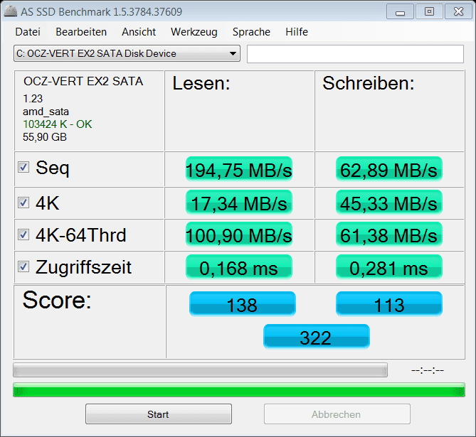

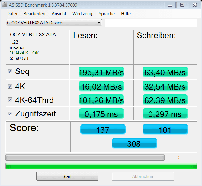

Hier mal ein Vergleich vom MS Treiber zum AMD, die Unterschiede liegen glaub ich in der Messtoleranz.
