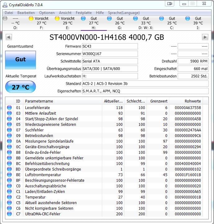

ich habe leider ein kleines sporadisches Problem mit einer meiner beiden Backupplatten.
Seagate
ST4000VN000
Besagte HDD verhindert ab und an den Start des PC´s und verursacht Bluescreens aber eben nur sporadisch.
Sie läuft an (normale Beschleunigung), dann rattert der Schreib/Lese-Kopf, zugleich dreht der Onboardcontroller am Rad und dann selbes Spiel wieder von vorn.
Wenn der Fall eintritt ist ein Starten nur möglich, wenn ich das Strom- oder SATA-Kabel abziehe.

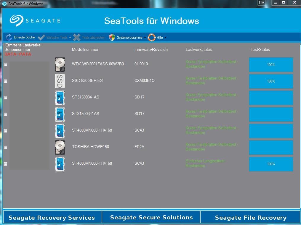

Die ganzen Kurztests von SeaTools sagen, dass alles gut sei. (Einfacher Langzeittest läuft noch 8h...)
Was tun?!

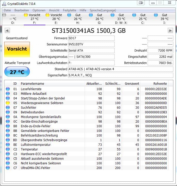

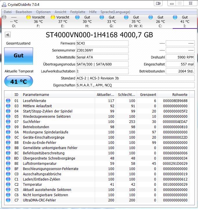

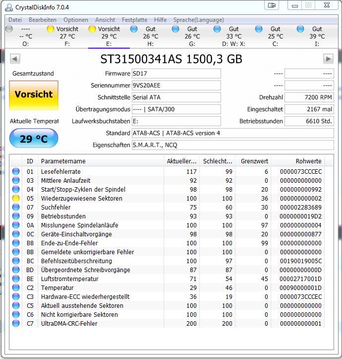

Außer ein paar Befehlszeitüberschreitungen, die aber auch aufgrund von anderen Probleme wie z.B. Kabelproblemen anderer Platten entstehen können und 52 High-Fly Writes sehe ich nichts und beides deutet nicht darauf, dass diese HDD die Ursache der beschriebenen Probleme ist. Poste man die Screenshot für alle andere Laufwerke, denn E: und F: sind ja schon gelb markiert, da ist offenbar etwas nicht in Ordnung.
Die beiden sind schon am ablösen (sind alte 1,5TB und haben ausgedient) dafür ist schon eine neue 5TB (Toshiba X300) drin. Die fliegen ohnehin bald raus.

Die Seagate (Bild im ersten Post) ist wie Holt etc. schon geschrieben haben mit fast 100%-iger Sicherheit nicht das Problem. Erkenne da keine Probleme. Deshalb verstehe ich Deinen Vorschlag (@ k7m650) nicht. Wäre ziemlich sinnfrei einfach zum "Spass" diese HD einzuschicken.
