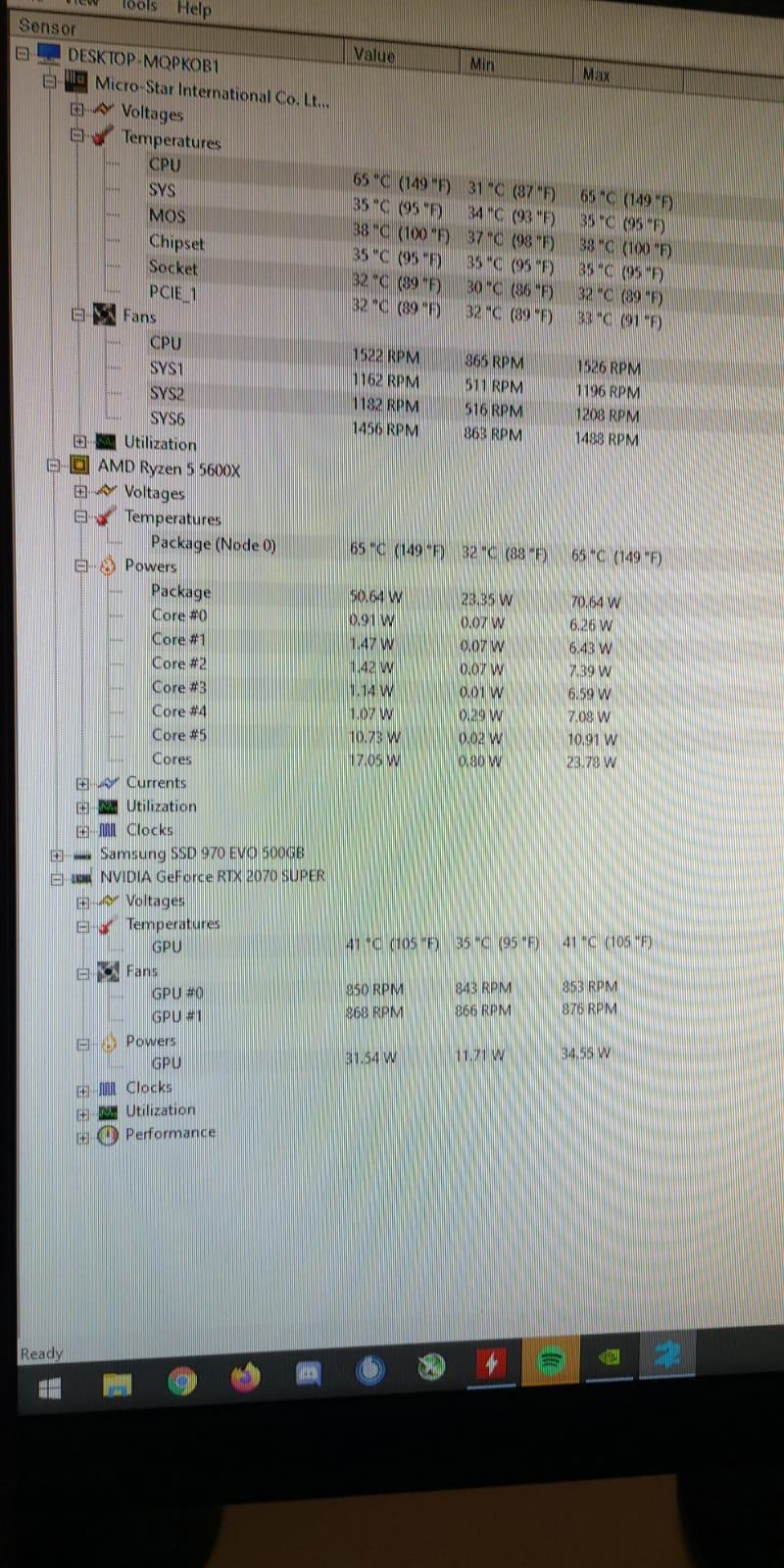

Lasse HWMonitor immer im Hintergrund laufen. Ich konnte mal einen schnellen Schnappschuss machen bevor er aus ging. Siehe Anhang, ist leider etwas unscharf. Bei Furmark steigt die GPU-Temperatur bis 76 °C.

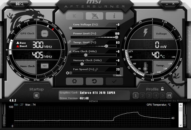

Meine aktuellen Einstellungen lege ich auch mal dazu.
