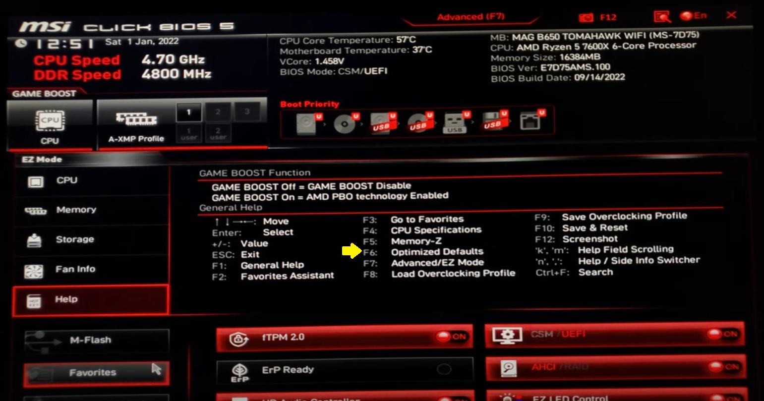

CSM (Legacy Boot) solltest du auch nicht verwenden, dann sind die PC abstürze normal, es muss mit der AMD IGPU auf jeden Fall Uefi Boot aktiviert sein.
Mit einer aktuellen Grafikkarte solltest du ebenfalls nur Uefi Boot nutzen, auf gar keinen Fall Uefi und CSM im Bios auswählen.
Hi, danke für den Input. Meine Antworten in umgekehrter Reihenfolge:
  • CSM ist deaktiviert, BIOS steht nur auf UEFI Mode

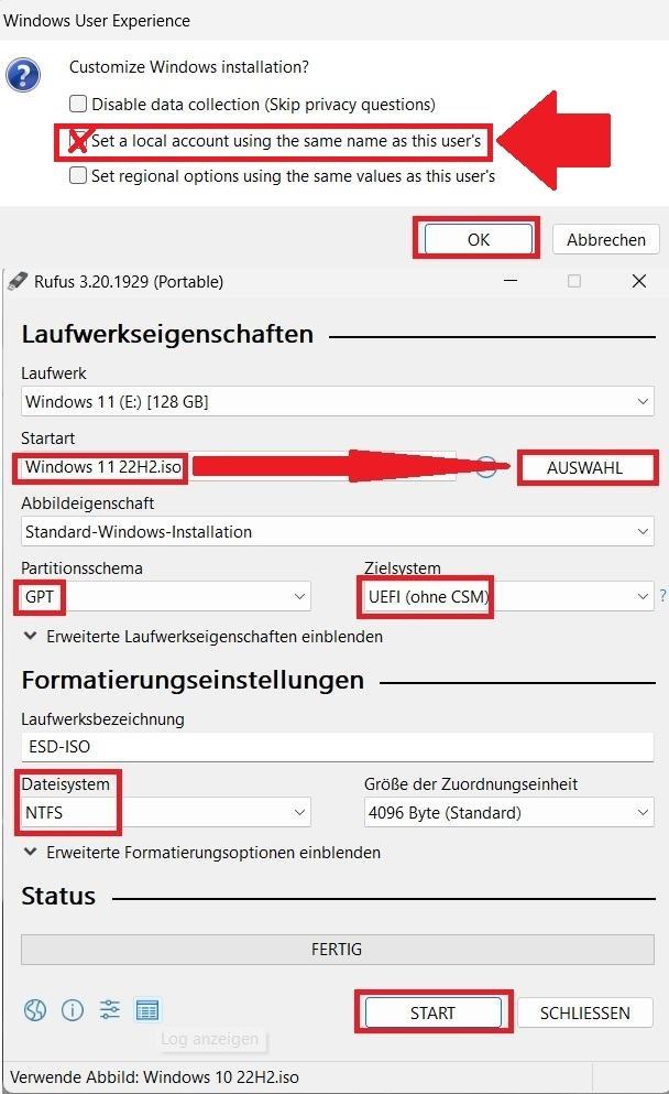

Ich würde Rufus verwenden und "Set a local account" auswählen, diese Auswahl ist erst nach dem klick auf Start verfügbar, Bild im Spoiler unten.
Ich würde Windows 11 ohne Internetverbindung und mit lokalem Konto installieren.
Es kann sein, das Windows für den 2,5 Gigabit Realtek Lan Adapter keinen Treiber hat, dann bleibst du in Windows 11 bei Auswahl der Internetverbindung hängen,
weil eine Internetverbindung ab Windows 11 22H2 vorhanden sein muss um Windows 11 zu installieren.
Mit der Rufus Einstellung "Set a local account" vermeidest du das mögliche Problem mit dem nicht vorhandenen 2,5 Gigabit Realtek Lan Treiber.

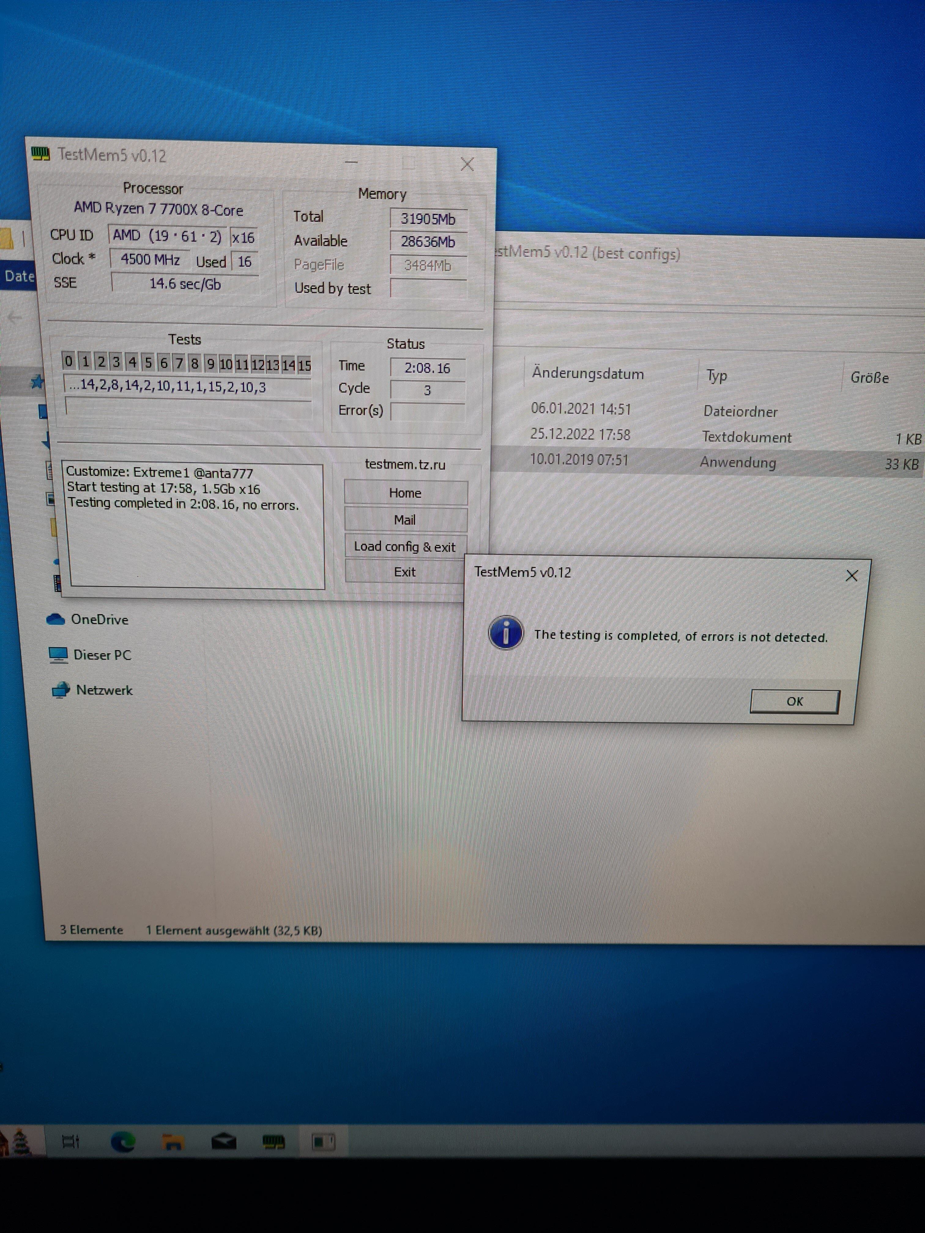

Fair enough. Ich habe jetzt alles nochmal auseinander gebaut und das Flashback auf die Bios Version 7D75v12 durchgeführt, das hat geklappt. Wirklich stabiler läuft das System damit leider nicht. Ich beobachte noch immer folgende Effekte (wenn auch gefühlt etwas seltener)
  • (1) Freeze im Bios (tatsächlich seit dem Update aber nur ein Mal als ich neue Einstellungen speichern wollte, vlt einfach Pech -> sonst auf der Ebene durchaus stabiler)
  • (2) Freezes bei CPU-Z (auch hier zumindest seltener, wo das System vorher beim Start direkt abstürzte öffnet sich jetzt das Programm, aber freezed teilweise beim schließen - immerhin kann ich jetzt eine Antwort auf die Chips geben, es sind Hynix Chips)
  • (3) Freezes / Abstürze bei Belastungen (z.B. Prime95 Blend)
  • (4) PC geht nach Herunterfahren von Windows nicht aus / startet direkt nach Herunterfahren von alleine neu
Was mir zu denken gibt, sind vor allem die Probleme (1) und (4) da diese außerhalb von Windows auftreten. Ich würde hier also vermuten, dass wir kein Problem auf Software Ebene haben, mag mich da aber auch täuschen. Halten wir also mal den Zwischenstand fest: Bios ist jetzt aktuell, Probleme gab es auch schon bei einem anderen Board, der RAM ist laut QVL Liste kompatibel und laut Memtest86 in Ordnung (oder gibt es Aspekte die von Memtest nicht geprüft werden?).

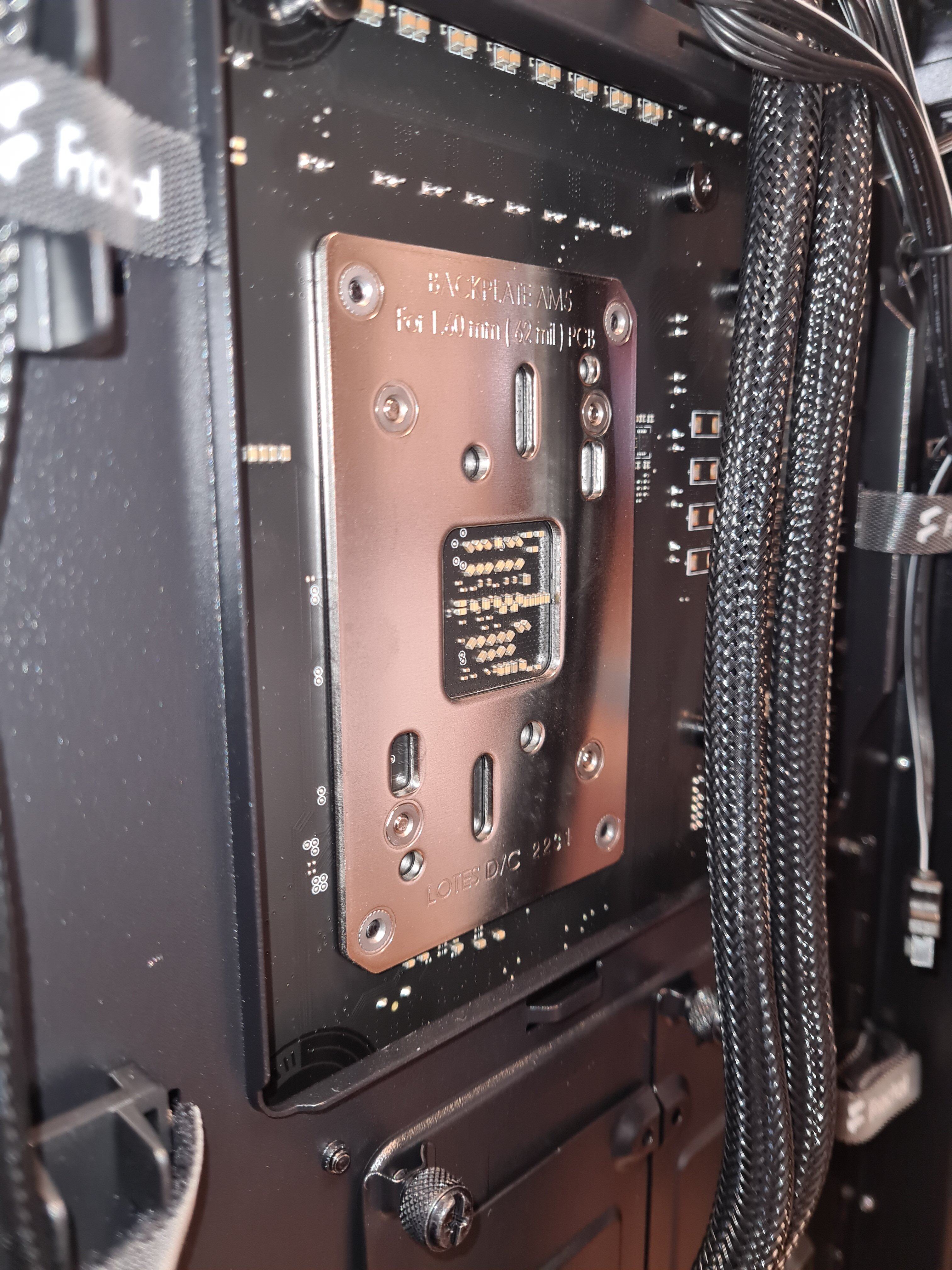

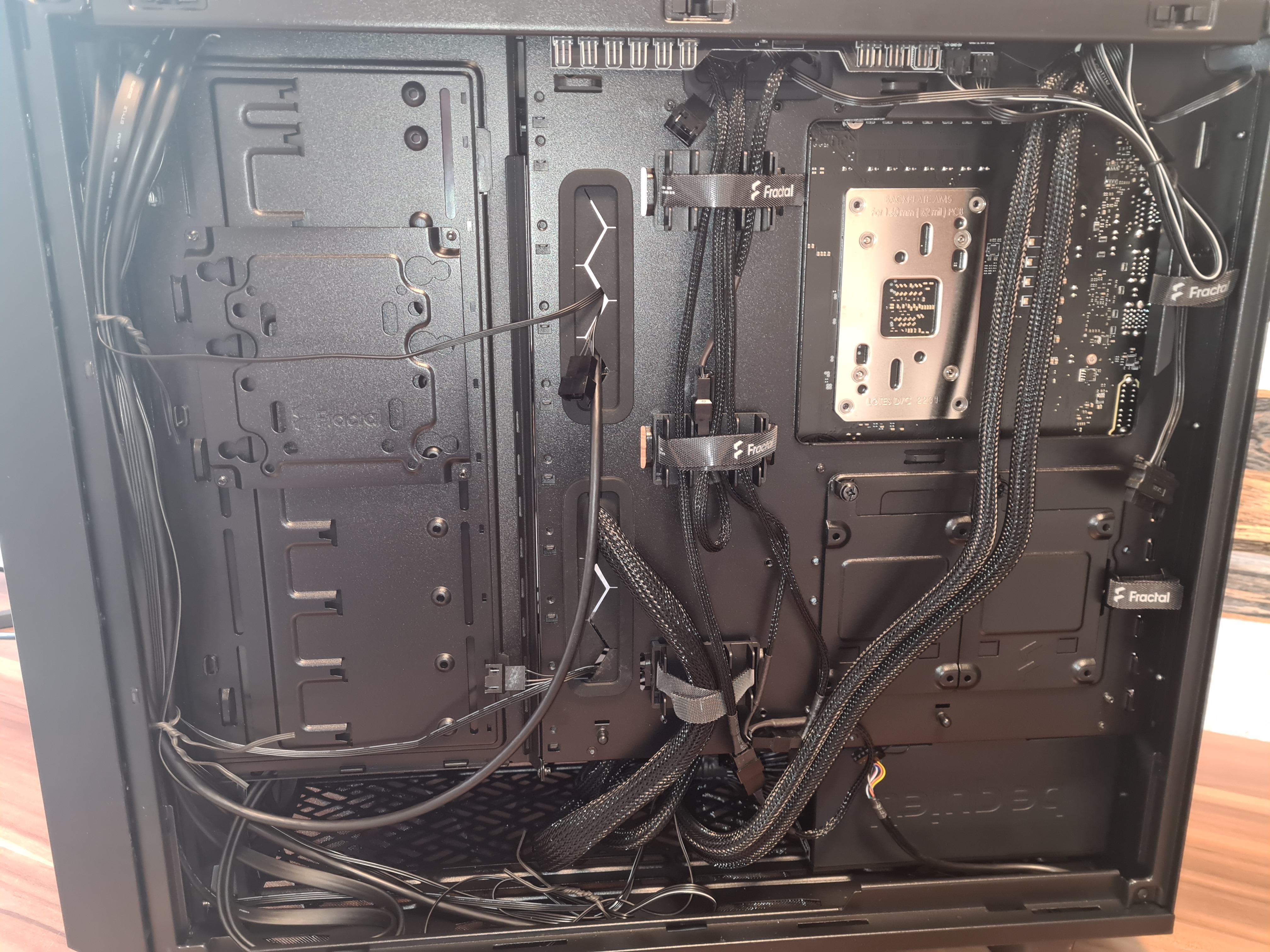

Deine Probleme passen zu einem falsch gesetzten Abstandhalter im PC Gehäuse.
Es dürfen nur dort Abstandhalter im PC Gehäuse verbaut sein wo auch Löcher für Schrauben im Mainboard vorhanden sind,
jede weitere Abstandhalter unter dem Mainboard verursacht einen Kurzschluss und kann das Mainboard zerstören.
Häufig wird beim Kurzschluss durch Abstandhalter das Mainboard zerstört, so wie im Spoiler unten zu sehen.
Hier ist der Original Thread, das Problem ist erst ca. 6 Monate nach dem PC Zusammenbau aufgetreten, der Kurzschluss wurde aber schon beim PC Zusammenbau verursacht.
Dann schau dir mal die Abstandhalter im Inter-Tech X-908 Infini2 Mirror an.
Auf allen Bildern die ich vom Inter-Tech X-908 Infini2 Mirror Gehäuse gesehen habe war immer ein Abstandhalter falsch eingebaut.
Dieser Abstandhalter wird nur bei µATX oder ASRock Mainboards gebraucht, bei deinem MSI MPG Z590 Gaming Edge WIFI Mainboard verursacht dieser Abstandhalter einen Kurzschluss.
Check, war der Fall, hab ich ausgebaut...

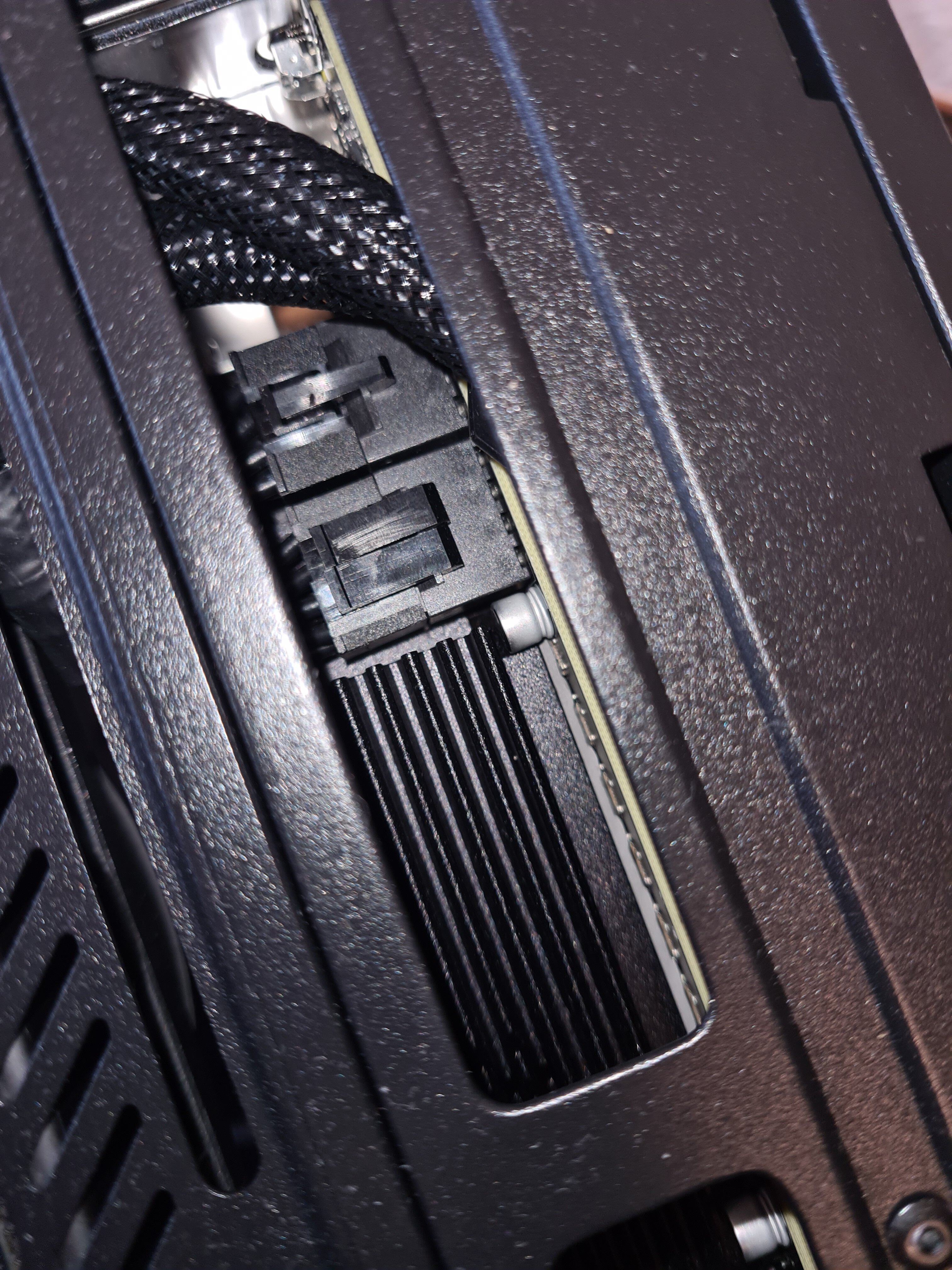

Oder die Stecker sind im Netzteil, auf dem Mainboard oder an der Grafikkarte nicht bis zum Anschlag eingesteckt und eingerastet, dann gibt es ebenfalls Probleme mit dem Netzteil.
So wie auf den Bildern unten die sich anklicken und vergrößern lassen sollte das bei dir nicht aussehen, die Stecker sind nur halb eingesteckt und nicht eingerastet.
Der Windows 10 (11) USB Stick muss komplett gelöscht werden, alle Partitionen, am besten das Windows eigene diskpart> clean all zum löschen verwenden.

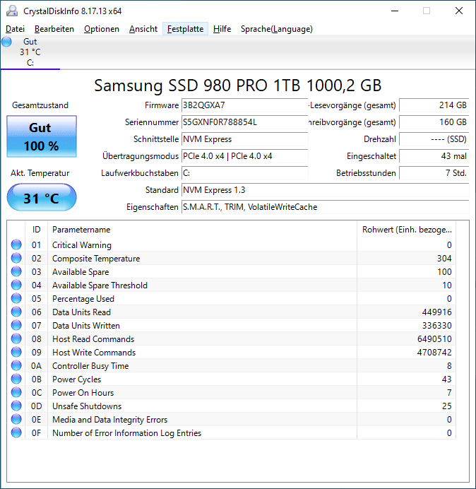

Die Laufwerke und die SATA Kabel kannst du mit CrystalDiskinfo prüfen, einfach die Smart Werte auslesen, CrystalDiskinfo Anleitung im Spoiler unten.
Und nicht vergessen CrystalDiskinfo auf Dezimal umzustellen, wie unten auf dem Bild im Spoiler erklärt.
CrystalDiskInfo listet C7 CRC-Fehler nicht als Problem, du kannst also 100% Laufwerk Gesamtzustand haben obwohl C7 tausende Einträge hat und den PC abstürzen lässt oder andere Probleme verursacht.
Bei C7 CRC-Fehler sollten hinten bei Rohwert keine Einträge (0) sein, außerdem sollten keine Einträge gelb oder rot markiert sein.
Sind bei C7 CRC-Fehler Einträge vorhanden, deutet das auf defekte SATA Kabel, defekte Controller im Laufwerk oder auf dem Mainboard, Software Fehler,
Probleme mit der Stromversorgung des Mainboards oder des Laufwerks.
CrystalDiskInfo auf Dezimal umstellen, die Standard Einstellung in CrystalDiskInfo ist Hexadezimal (Anleitung Bild unten).

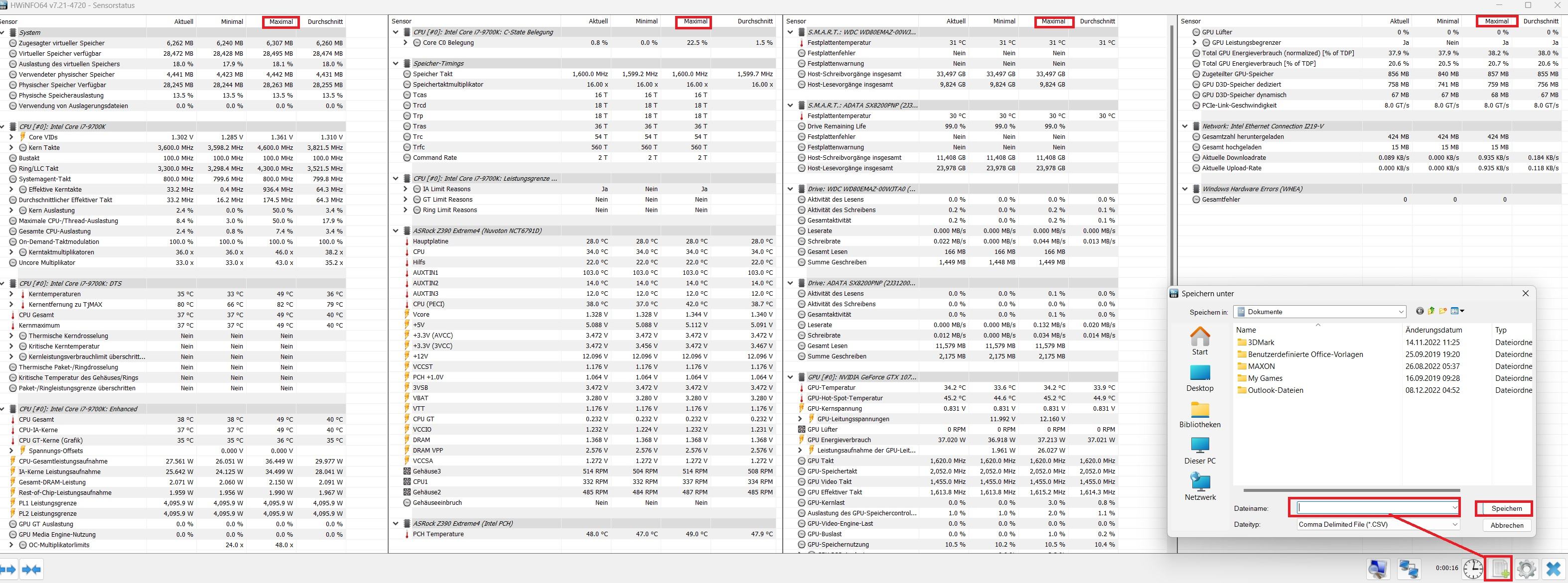

Du kannst HWiNFO64 verwenden und eine Log Datei anlegen, am besten ein Spiel dabei spielen und HWiNFO64 mitlaufen lassen.
Download HWiNFO64: https://www.hwinfo.com/download/
Die Log Datei dann in eine zip oder rar Datei packen und im Anhang zur Verfügung stellen.
Die Protokoll Datei kann man sich dann mit dem LogViewer v6.4 ansehen: https://www.computerbase.de/downloads/systemtools/generic-log-viewer/
Video Anleitung LogViewer.
LogViewer Homepage: https://www.hwinfo.com/forum/threads/logviewer-for-hwinfo-is-available.802/
hwinfo64-protokoll-jpg.825591
Danke, habe ich nach Anleitung geprüft (Umstellung auf Dezimal erfolgt) - C7 CRC wird bei mir gar nicht angezeigt, Screenshot anbei. Man sieht hier aber schön die ganze Menge Unsafe Shutdowns die sich langsam anhäuft.

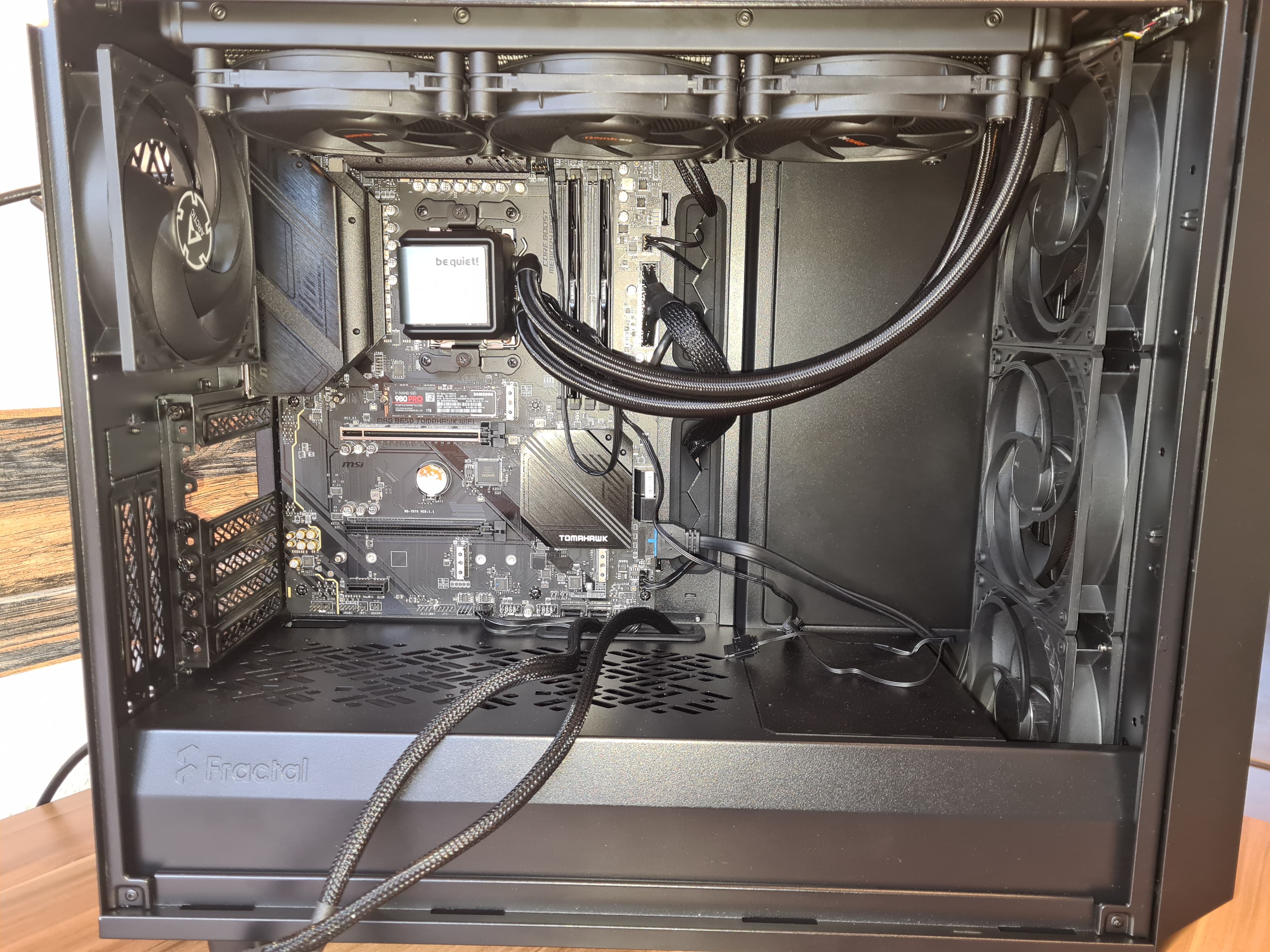

Manchmal helfen Bilder weiter, mach mal bitte ein paar gut beleuchtete Bilder von deinem PC Gehäuse inneren.
Einige Bilder sind beigefügt, ich hoffe man kann etwas erkennen.
Zur Info:
  • Die zwei PCIe Kabel nach vorne heraus (1) sind noch von der testweisen Installation der GTX 1080
  • Der Heatspreader der M.2 SSD ist nicht installiert um diese aktuell schneller wechseln zu können
  • Der Fan Hub des Gehäuses ist nicht verbunden, alle Lüfter sind direkt mit dem MB verbunden

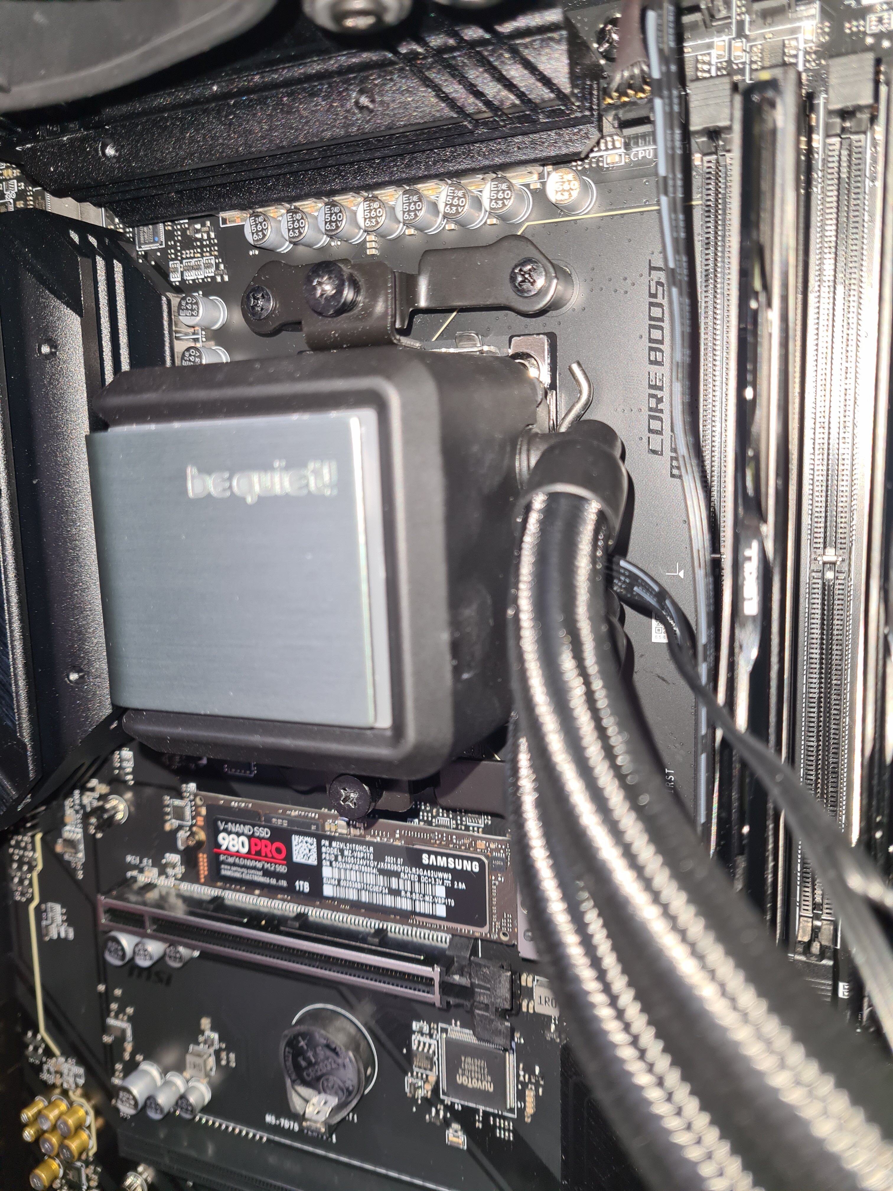

  • Ich habe noch einmal Detailbilder der Kühlermontage (4) und der Backplate (6) beigefügt - man könnte hier eine leichte Biegung erkennen, vlt doch ein Indikator, dass der Anpressdruck immer noch zu groß ist?
Für mich sieht das so aus als wenn der CPU Kühler immer noch zu fest angezogen ist.
Ansonsten kann ich nichts Problematisches erkennen.
Ich glaube das täuscht. Ich habe gerade nochmal versucht etwas zu lockern, aber ich bin mittlerweile an einem Punkt wo ich die Schrauben locker zwischen Daumen und Zeigefinger weiter anziehen könnte - weiter als das möchte ich ungerne lockern. Die Montagebrücken sind auch nicht zu fest angezogen, das hab ich auch geprüft.

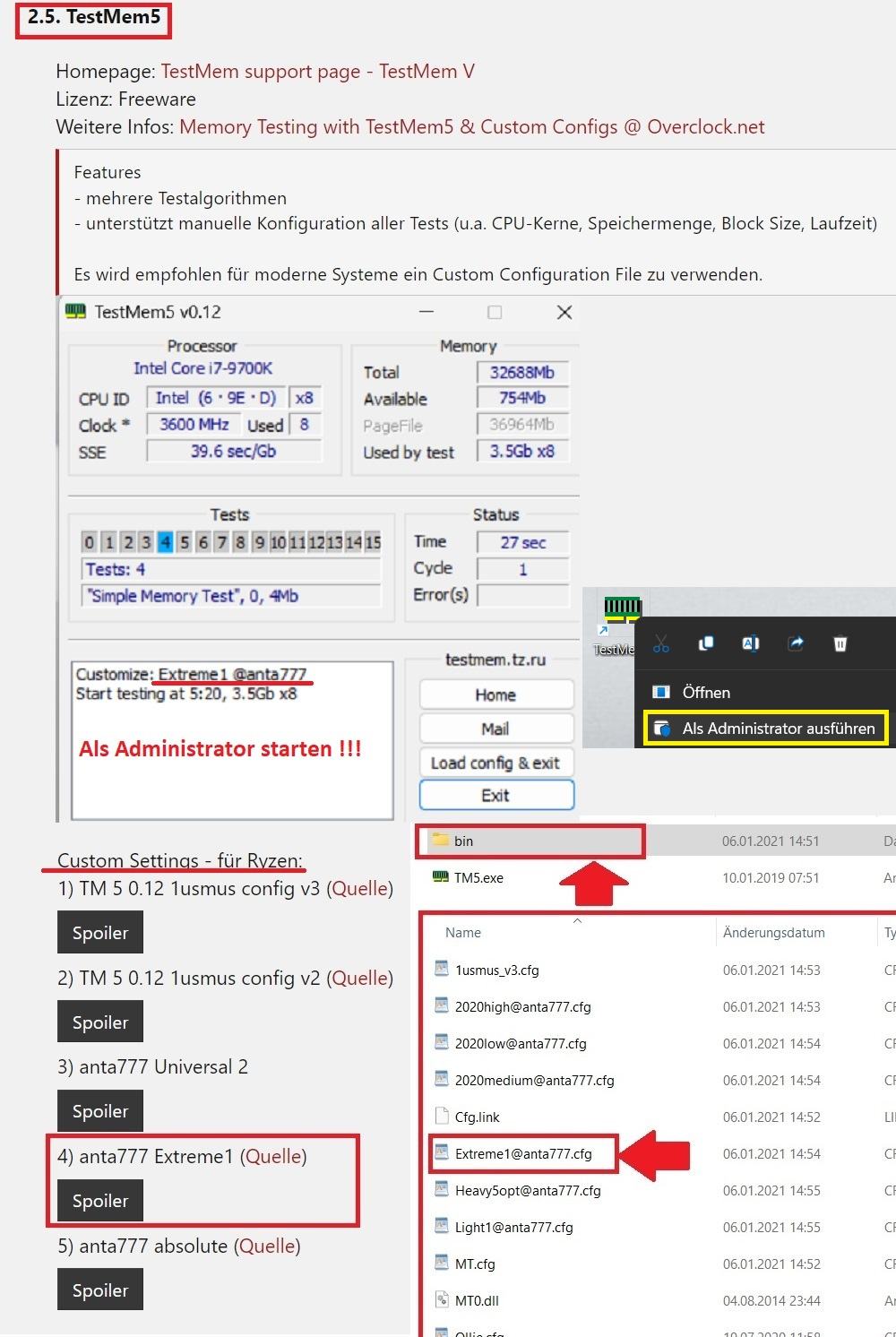

...kann ich davon ausgehen, dass der RAM bei einem erfolgreichen einstündigen Memtest86 Durchlauf ohne Fehler in Ordnung ist,
Die Ryzen CPU´s bestehen den Memtest86 oder Windows Ram Test relativ häufig ohne Probleme, obwohl der Ram fehlerhaft läuft.
Besser ist TestMem5 mit Ryzen Custom Settings.
Download TestMem5 : https://www.overclock.net/threads/memory-testing-with-testmem5-tm5-with-custom-configs.1751608/
Hier sind mehrere Ram Test Programme gelistet, unter anderem auch TestMem5: https://www.hardwareluxx.de/community/threads/speichertestprogramme-2021-updated-30-10-21.1195136/
Es gibt mehre TestMem5 Custom Settings auch für Ryzen CPU´s (Bild unten), auf jeden Fall ein Ryzen Custom Setting verwenden, anta777 Extreme1 ist zu empfehlen.
TestMem5 muss als Administrator gestartet werden !!!

Auch mal die Uefi defaults im Mainboard Uefi laden einfach die Taste F6 drücken um die Uefi defaults zu laden.

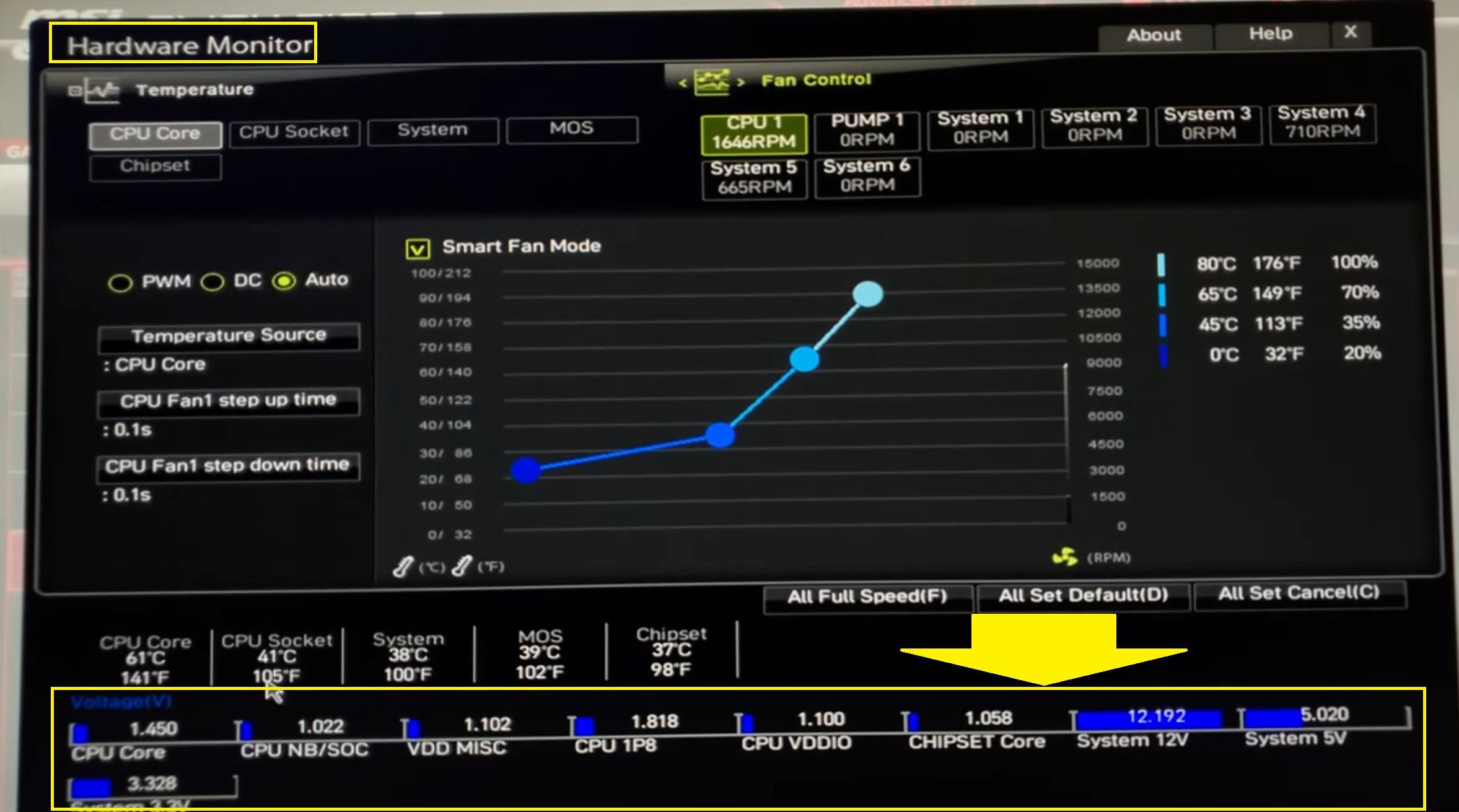

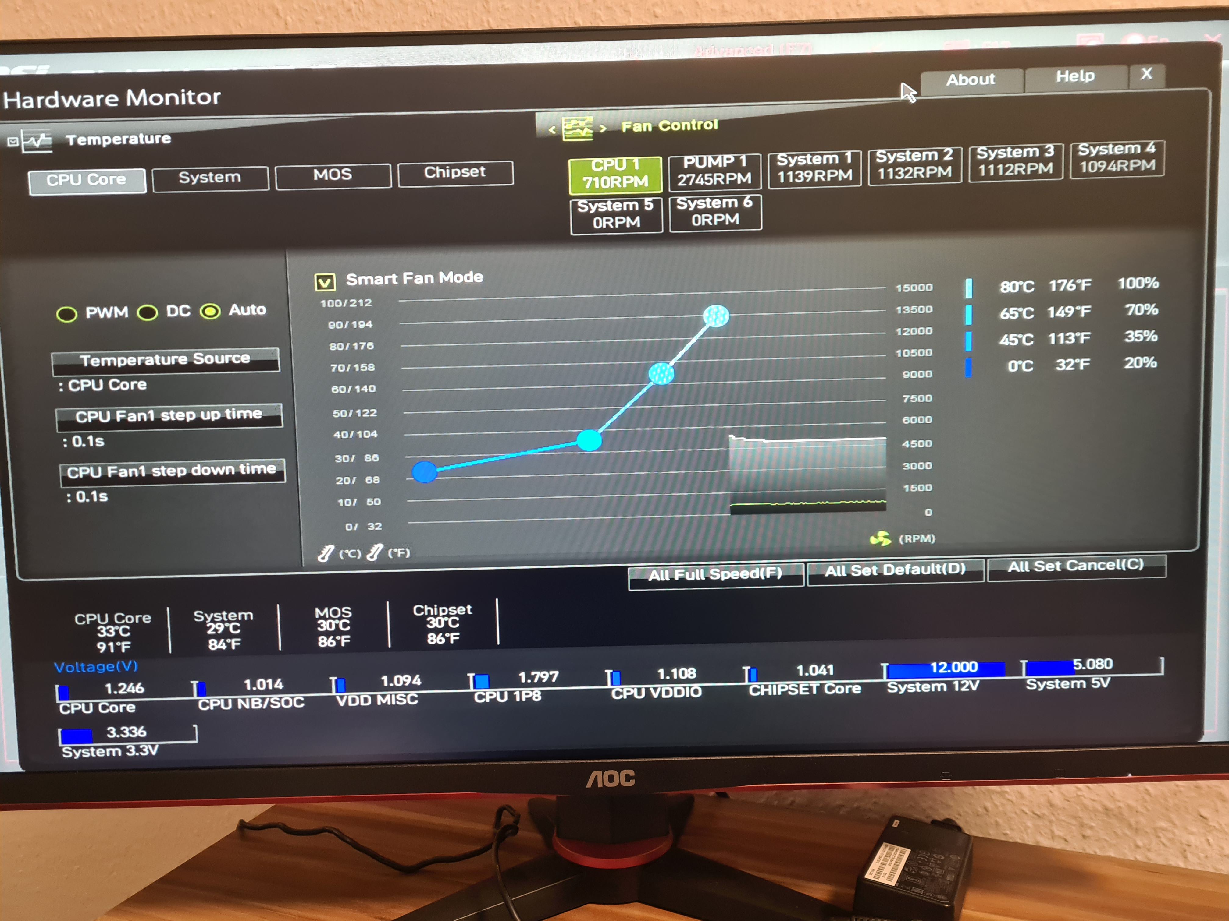

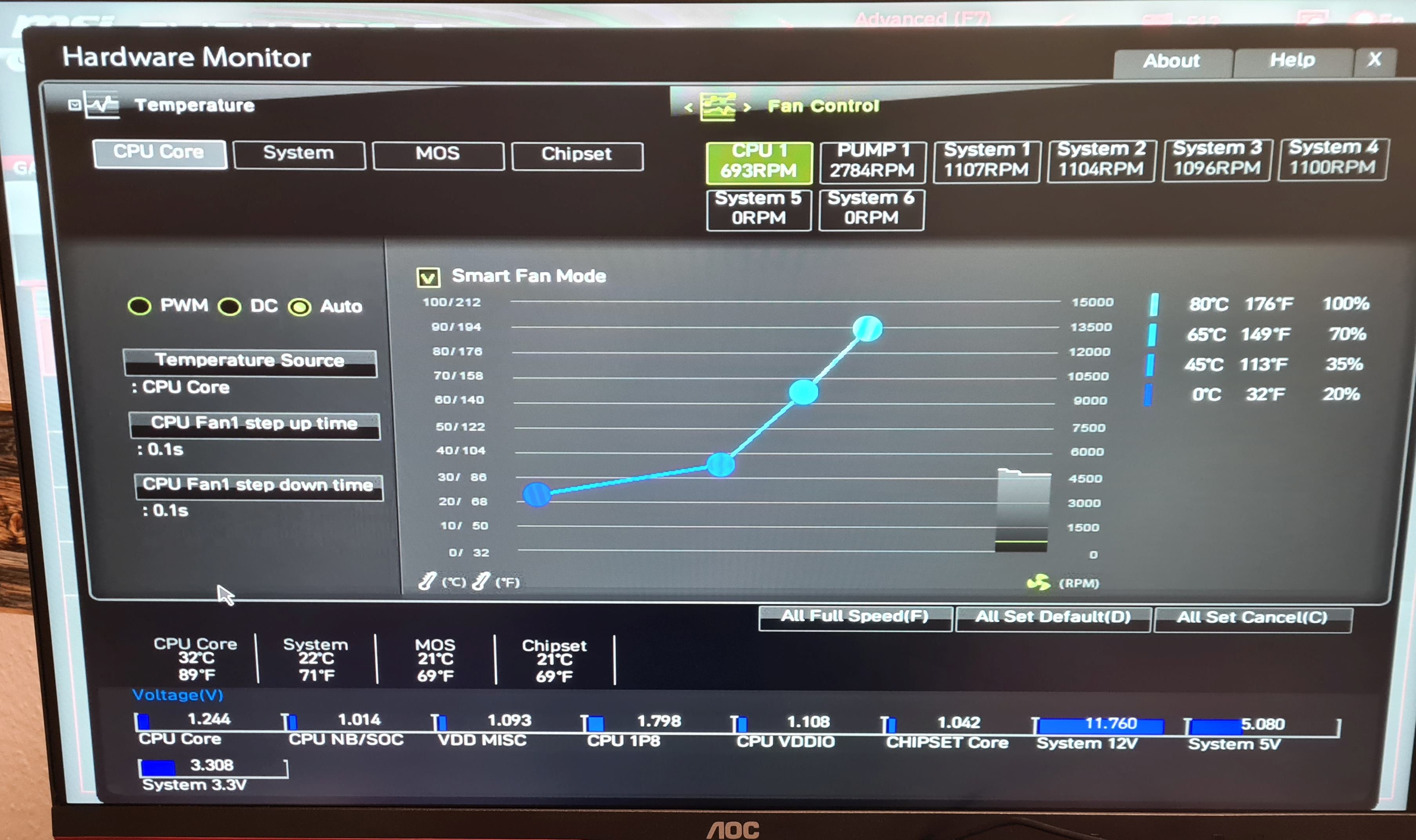

Im Mainboard Bios kannst du die Spannungswerte vom Netzteil bei Hardware Monitor sehen, wenn ein Wert extrem abweicht ist das Netzteil wahrscheinlich das Problem.
Habe ich geprüft, ein Screenshot dazu anbei. Weicht da etwas zu weit ab?
Danke für den Tipp - ich habe wie eingangs geschrieben TestMem5 mit den genannten Settings erfolgreich durchlaufen lassen (RAM dabei in den Defaults, EXPO ist nicht aktiviert). Das ganze lief über 2h sauber durch und konnte in 3 Durchgängen keinen RAM Fehler finden. Ich glaube hier können wir langsam halbwegs zuversichtlich sein.
Bereits geschehen - auch aktuell läuft das Board in den Defaults, wie gesagt ist auch der RAM nicht im EXPO Profil unterwegs - zum einen weil die Probleme unabhängig davon auftreten und -traten, zum anderen weil ich während der laufenden Fehlersuche hier keine weitere Unruhequelle reinbringen will.
Die 12 Volt Spannung ist mit 11,760 Volt im Bios auffällig niedrig.
Die 12 Volt Spannung sollte normalerweise über 12 Volt liegen, ohne Last, so wie im Beispiel Bild vom MSI MAG B650 Tomahawk WIFI.
Wahrscheinlich ist das be quiet! Straight Power 11 850W Netzteil defekt.
Wenn du ein neues Netzteil einbaust die Netzteil Kabel ebenfalls tauschen, weil der Fehler möglicherweise im Zusammenhang mit den Netzteil Kabeln steht.

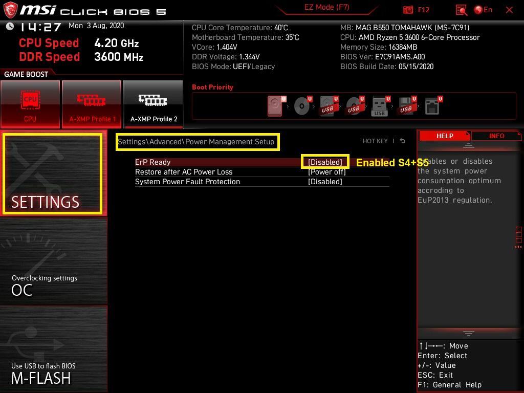

startete dann jedoch von alleine neu - ein bekanntes Problem.
Im Bios ErP aktivieren.

  • Die Aktivierung von ErP im UEFI führt bisher dazu, dass der PC nicht wieder von alleine anging nach dem herunterfahren
Die untere Tabelle fasst meinen aktuellen Stand des Testens zusammen. Bei den meisten Komponenten würde ich nach den diversen Tests mittlerweile davon ausgehen, dass sie in Ordnung sind. Das einzige aus meiner Sicht verbleibende Fragezeichen ist die CPU - wenn das System läuft, arbeitet diese gefühlt wie sie soll, auch was die erwartbare Performance (z.B. Cinebench) angeht, aber hier hatte ich schlicht noch keine Alternative zum Testen und es ist die letzte große Komponente die ich noch nicht angefasst habe. Ich habe jetzt auch hier in den sauren Apfel gebissen und nochmal eine zum Testen bestellt, sollte morgen ankommen. Werde berichten.
KomponenteStatusKommentar
MainboardWahrscheinlich i.O.Bereits zweites Mainboard zum Testen verbaut, BIOS Update durchgeführt, CMOS Reset mehrfach durchgeführt, Legacy BIOS deaktiviert, Fehler bestehen weiter
RAM (2x)Wahrscheinlich i.O.Beide Riegel individuell durchprobiert und 1 bzw. 2 Riegelkonfigurationen getestet, erfolgreicher Memtest und Testmem5 Durchlauf, Fehler unabhängig von aktiviertem EXPO Profil oder Verwendung von Basistakt
CPUTBDCPU ist richtig verbaut, Pins am Mainboard sind i.O., teilweise erfolgreiche Stresstests (Cinebench, Prime95) mit erwartbaren Ergebnissen (ca. 20k Punkte in Cinebench, analog zu vergleichbaren Benchmarks), Temperaturen sind in bisherigen Tests unproblematisch (max. 85°C)
GPUDefinitiv i.O.Nicht verbaut - höchstens interne GPU der CPU als Problemquelle
NetzteilWahrscheinlich i.O.Bereits zweites Netzteil zum Testen verbaut nach Identifikation relativ niedriger 12V Spannung, Stecker auf festen Sitz geprüft, Kabel auf Sitz der Pins geprüft, neues Kaltgerätekabel verwendet, unterschiedliche Stromquellen / Steckdosen getestet, Fehler bestehen weiter
SSD (2x)Wahrscheinlich i.O.Fehler treten unabhängig von verwendeter SSD auf, keine C7 Fehler in Crystaldisk angezeigt
GehäuseWahrscheinlich i.O.Abstandshalter geprüft, richtige Anzahl und Muster verbaut, Gehäuseheader für USB und Audio abgezogen, keine Anhaltspunkte für Fehler bei Power, Reset und Power LED Header (normale Funktion aller Elemente)
CPU KühlerWahrscheinlich i.O.Anpressdruck soweit wie möglich reduziert, LED von Kühlblock nicht verbunden, Fehler bestehen weiter
Ggf. in Kürze Möglichkeit statt der Silent Loop AiO einen Dark Rock Luftkühler zu testen
LüfterWahrscheinlich i.O.Alle Lüfter abgeklemmt, Radiatorlüfter und Pumpe liefen weiter, Seitenteil offen um für den (kurzen) Test keine Probleme zu verursachen. Fehler bestehen weiter
PeripherieWahrscheinlich i.O.Probleme treten unabhängig von Peripherie auf / Peripheriegeräte funktionieren an anderen PCs problemlos
Software und OSWahrscheinlich i.O.Windows 10 mehrfach sauber neu installiert, nahezu keine andere Software außer Treiber und Diagnosesoftware installiert, Probleme bestehen weiterhin
Die aktuelle Windows 10 Version 22H2 (vom Oktober 2022) hast du von Microsoft runtergeladen wie im Spoiler in meinem Post 5 erwähnt, oder verwendest du eine alte Windows 10 Version?
Mit älteren Windows 10 Versionen kann es exakt zu den Problemen kommen, die im Moment bei dir vorhanden sind
Den Windows 10 USB Stick hast du per dispart clean all gelöscht, und dann erst den Windows 10 USB Boot Stick per Rufus erstellt?
Fehlerhafte USB Sticks können eine fehlerhafte Windows 10 Installation hinterlassen.
Im Bios ist Uefi Boot eingestellt, kein Uefi und CSM?
Bei den MSI Mainboards kann man Uefi und CSM Boot einstellen, die Probleme sehen dann in etwa so wie bei dir aus.
Damit die NVMe M.2 SSD einwandfrei funktioniert muss Uefi Boot eingestellt sein.
rufus1-jpg.806686
anleitung-diskpart-clean-all-jpg.817132

Du kannst auch mal der CPU etwas mehr Vcore geben, möglicherweise hält die AMD Ryzen 7 7700X CPU die Spezifikationen nicht ein und benötigt etwas mehr CPU Spannung.
Die Offset VCore um 0,05 Volt erhöhen, alle anderen Einstellungen nicht verändern.
Die Offset VCore Einstellung kannst du wahrscheinlich nur im OC Menü tätigen.

Nutzt die herstellereigene Software zum prüfen der SSD. Third Party Programme zeigen selten auch alles ok an und ist es doch nicht.
Ich würde auf das Netzteil tippen aber die gleiche Situation bei einem anderen Netzteil ist relativ selten. Dann könnte es das Mainboard sein.
Ja es ist die Version 22H2 - direkt von Microsoft heruntergeladen. Der USB Stick wurde auch zuvor mit Diskpart Clean All gelöscht - einzig Rufus habe ich bisher zugunsten des Windows Media Creation Tools nicht genutzt. Ich habe jetzt nochmal nach der Anleitung einen komplett neuen Bootstick mit Rufus erstellt und werde nach dem Einbau des neuen Prozessors auch Windows noch einmal komplett neu aufsetzen. Im Bios ist nur UEFI Boot eingestellt, korrekt.

Ich weiß der Beitrag ist schon alt, aber mir ist was aufgefallen bei den Bildern.
Die Bilder wo man die Backblade sieht, also Bild 5 und 6. Da sieht man, wenn man das Bild vergrößert, das sie unten vom Board absteht und oben anliegt. Das ist auf beiden Bildern klar zu sehen.
Es ist mindestens ein Millimeter Abstand. Ich denke das hier das Problem gelegen hat. Ich weiß das Problem ist ja nicht mehr aktuell, dennoch würde mich interessieren ob ich nur was an den Augen habe, oder jemand das auch erkennt.
