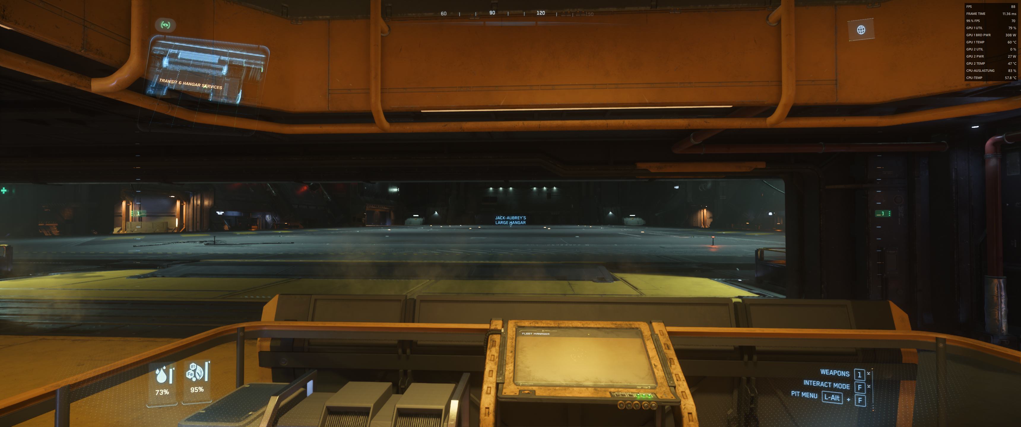

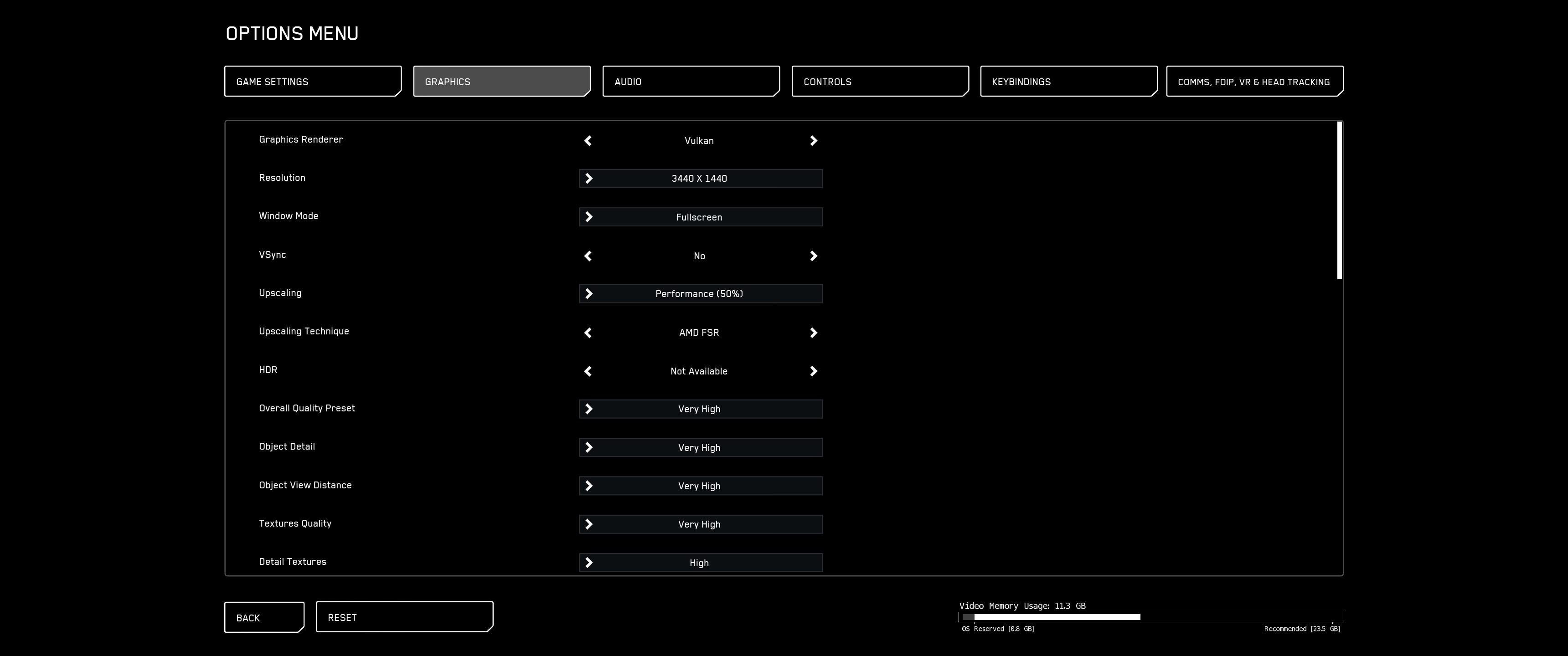

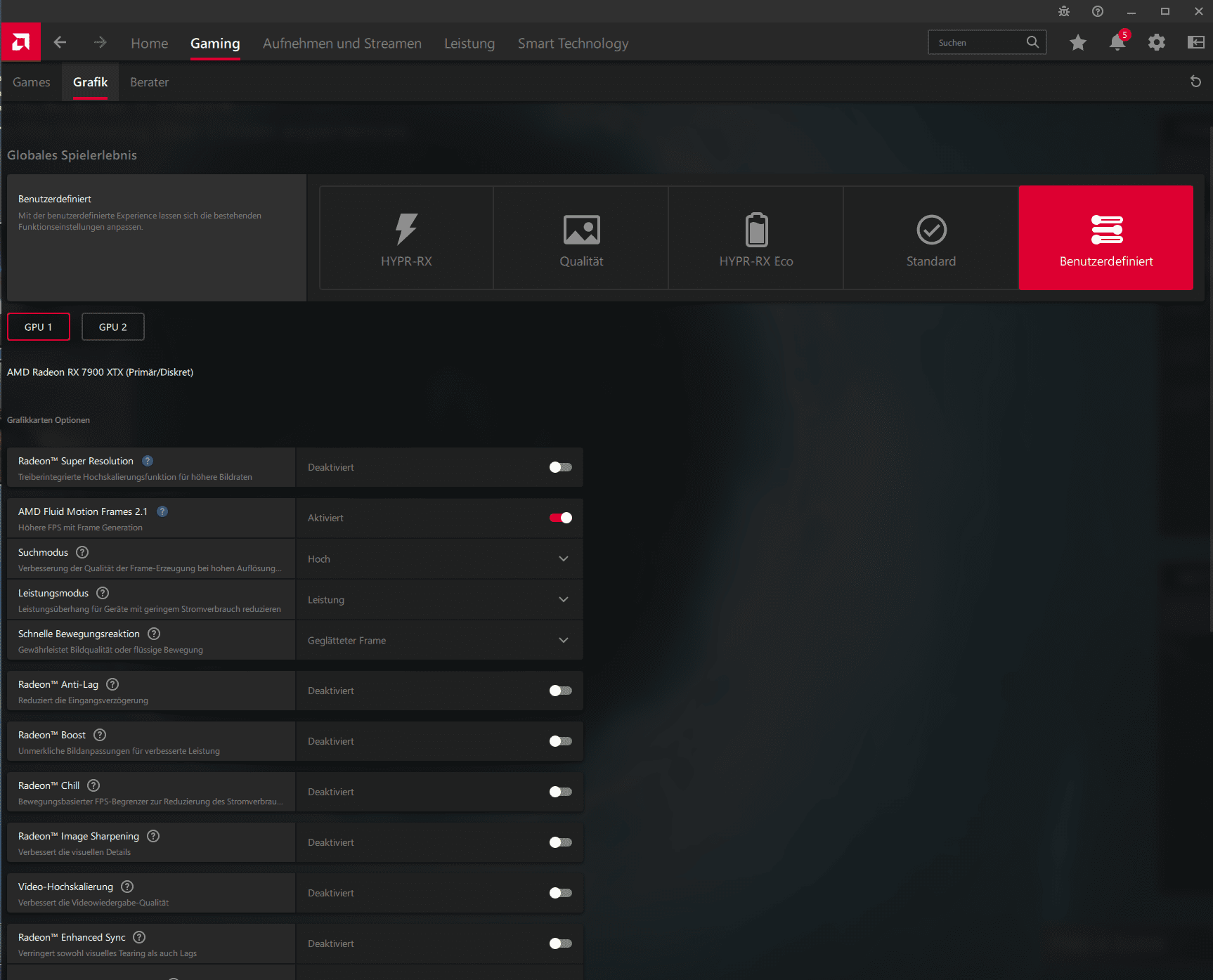

@Nighteye: Es bleibt spannend – das Ergebnis bleibt fast dasselbe, wie die Ingame FPS-Anzeige gestern.

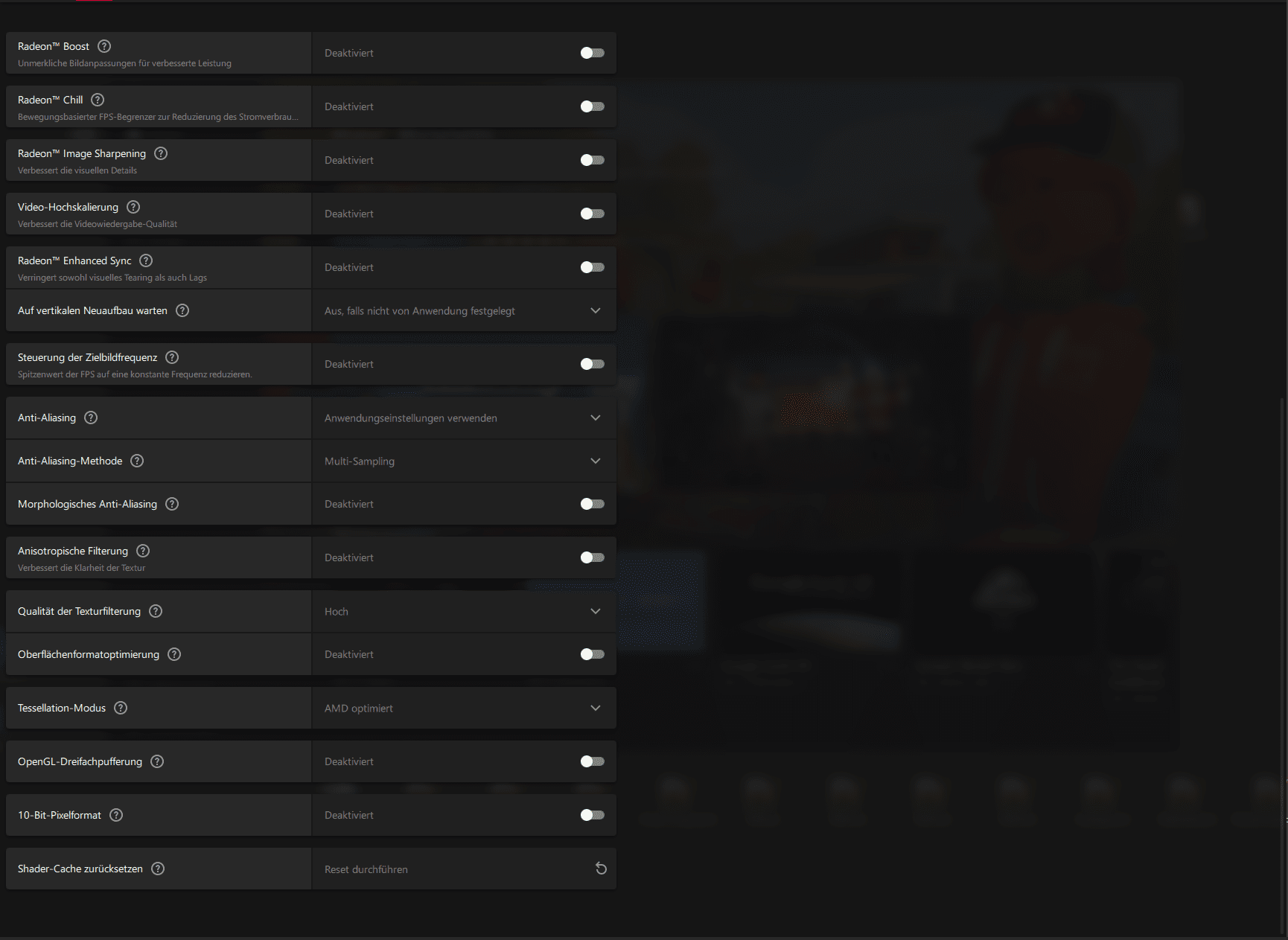

Wenn ich ingame ALT+R drücke steht in den Settings, dass ich AFMF ingame aktivieren soll. Tab`e ich raus, steht dieser Hinweis nicht drinnen.
Neustart der Maschine und SC mit diesen Settings führen zum selben Ergebnis.
Siehe Bilder, alles ohne VR-Modus.
@huberei: Ja, das macht sicherlich Sinn. Derzeit scheint allerdings das Setting "AFMF" bei mir nicht richtig zu laufen – es kommt mir zumindest unlogisch vor. Oder es liegt an meiner atypischen Auflösung. Keine Ahnung, ob diese nicht so skaliert werden kann, wie typischere 16:9-Formate.

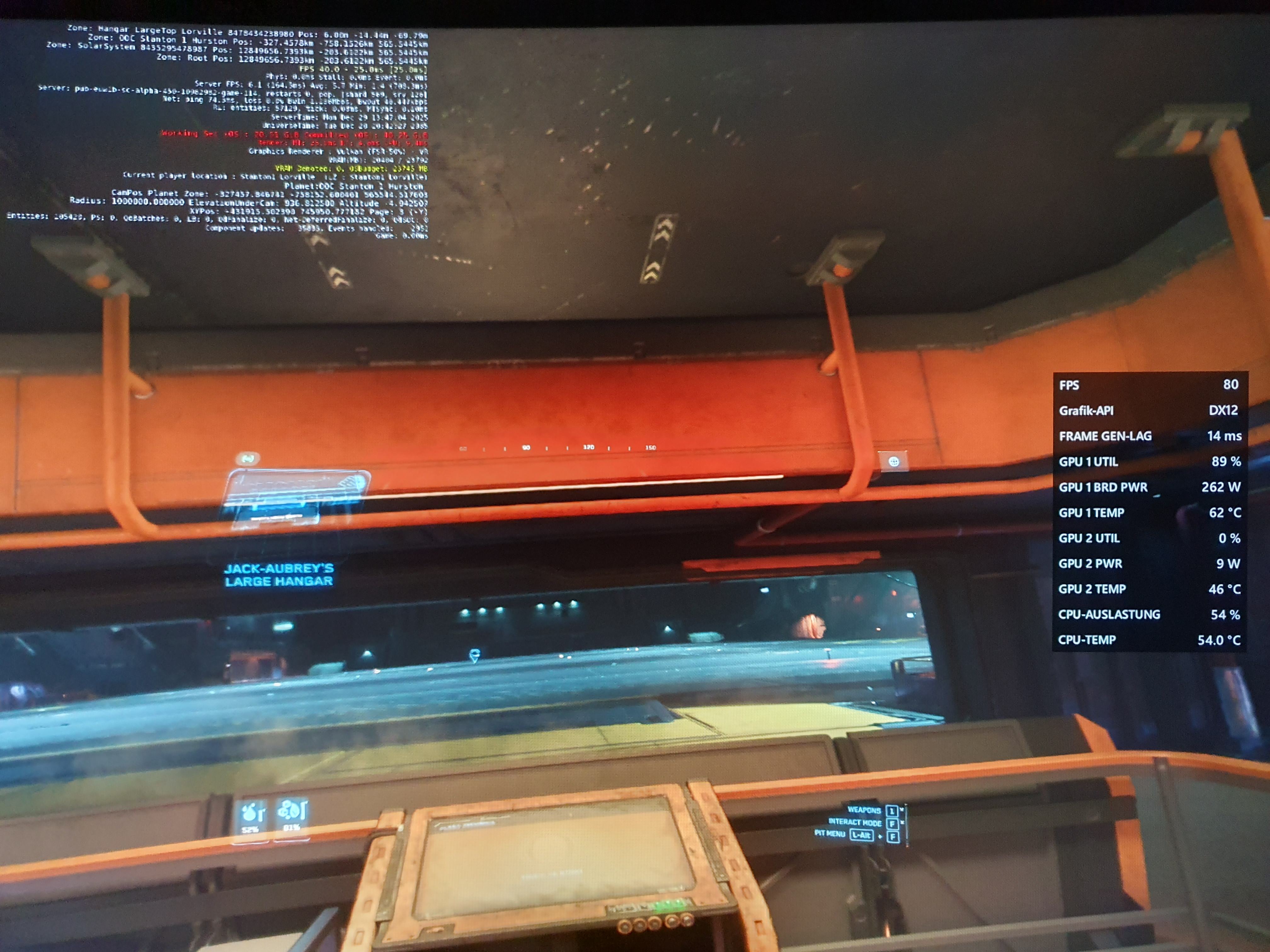

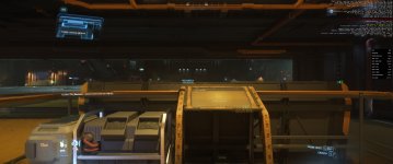

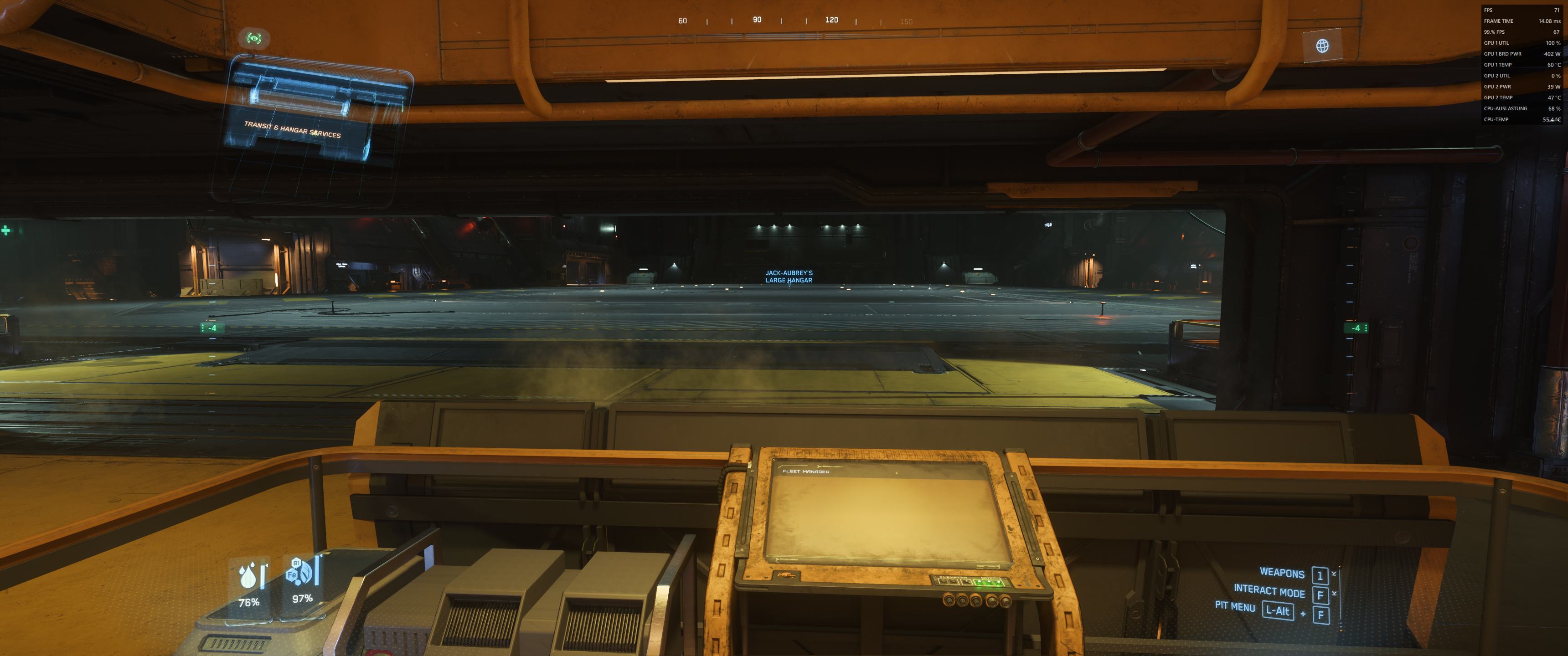

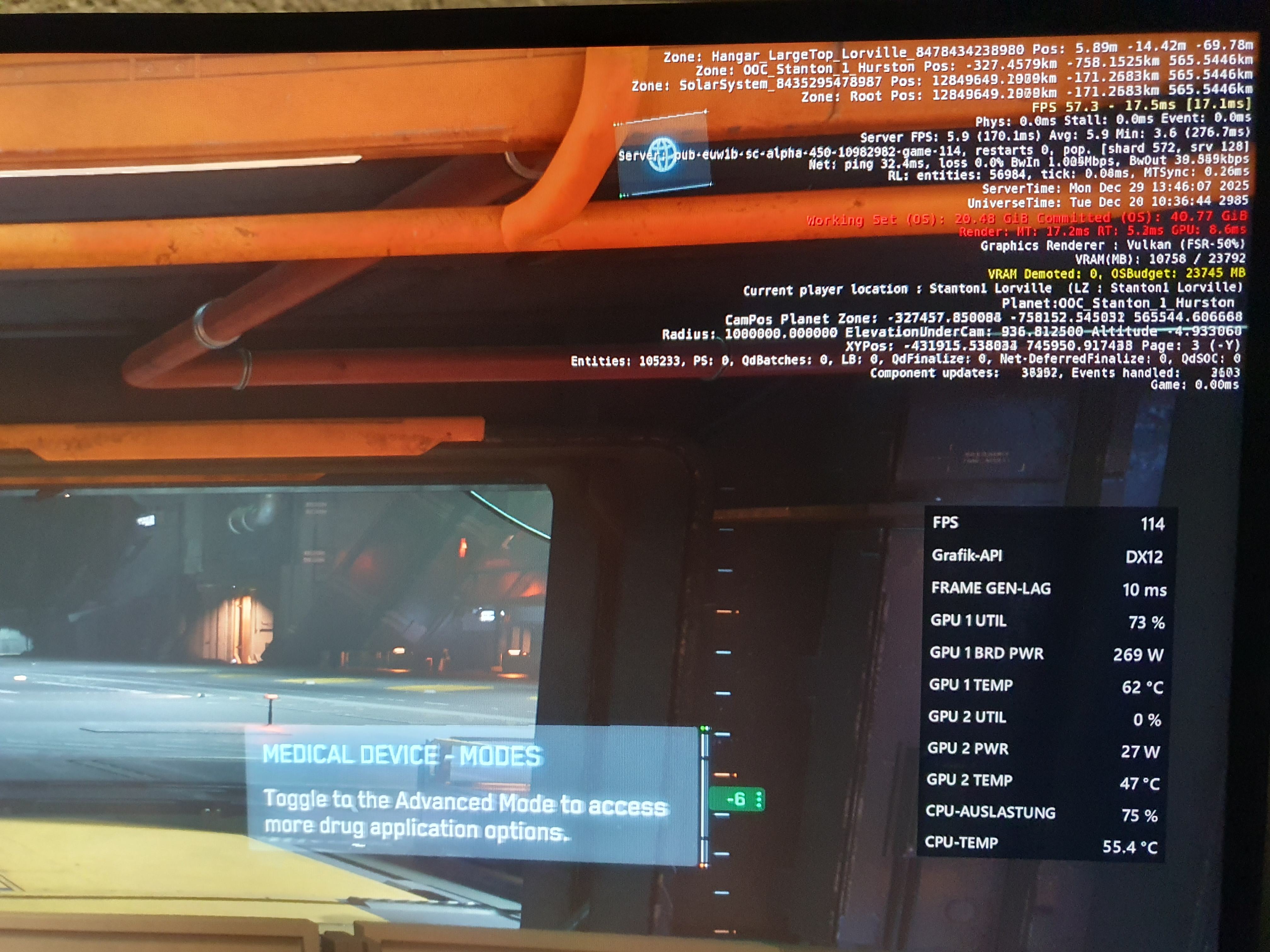

@JACK RABBITz
Danke für deine Mühe. Danke auch für den Menü Screenshot.
Zum Overlay:
So wie du es auf deinen Screenshots darstellst, ist es nicht Perfekt nachvollziehbar :wink:
Blende auch mal bitte Show fps info von SC mit ein, und modifizier dein Overlay so das es anzeigt ob Framegen Aktiv ist oder nicht.
Du kannst dein Overlay übrigens auch verschieben.
Hier mal ein Beispiel wie ich mir das wünschen würde.
Auf meinem Screenshot siehst du "Frame Gen-Lag 7ms"
Wenn da "Frame Gen-Lag K.a" steht ist Framegen Inaktiv.
Du erkennst ansonnsten auch ob Framegen aktiv ist, wenn die Overlay FPS exakt doppelt so hoch sind wie die FPS welche in SC durch Show fps info 1 angezeigt werden.
Sind die Overlay und showinfo fps in SC gleich, ist Framegen nicht Aktiv.
PS: Du hattest Antilag auch Aktiv, mach das mal aus.
PS2: Merkwürdig wie du ohne AFMF 100% GPU Last & 400W hast, und mit AFMF nur 78% Last und 300W. (Denn AFMF erzeugt eigentlich extra GPU Last)
Ich vermute du hattest bei deinem 2ten Screen kein AFMF Aktiv, sondern nur Upscaling Aktiv im unterschied zu Bild 1.

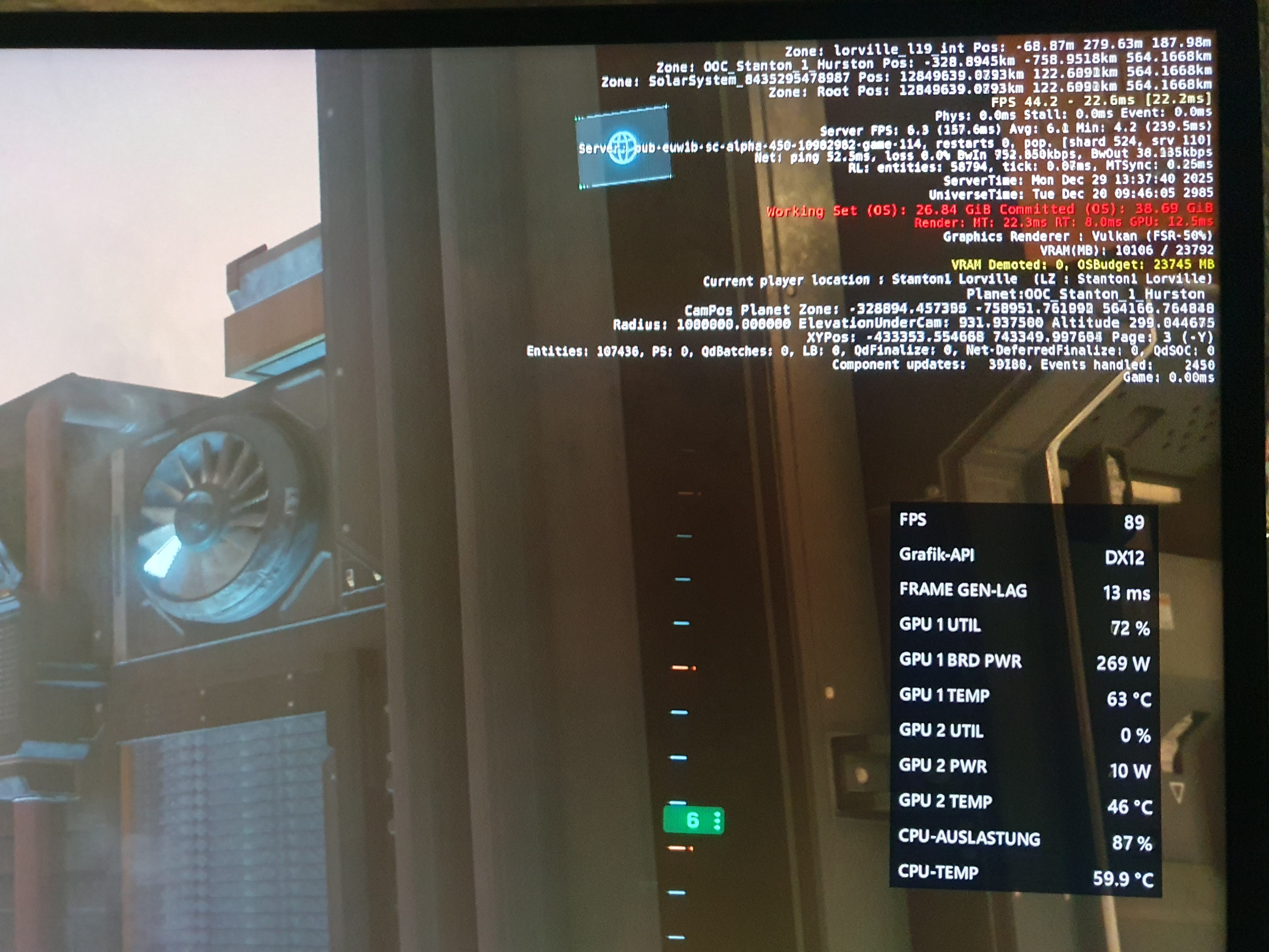

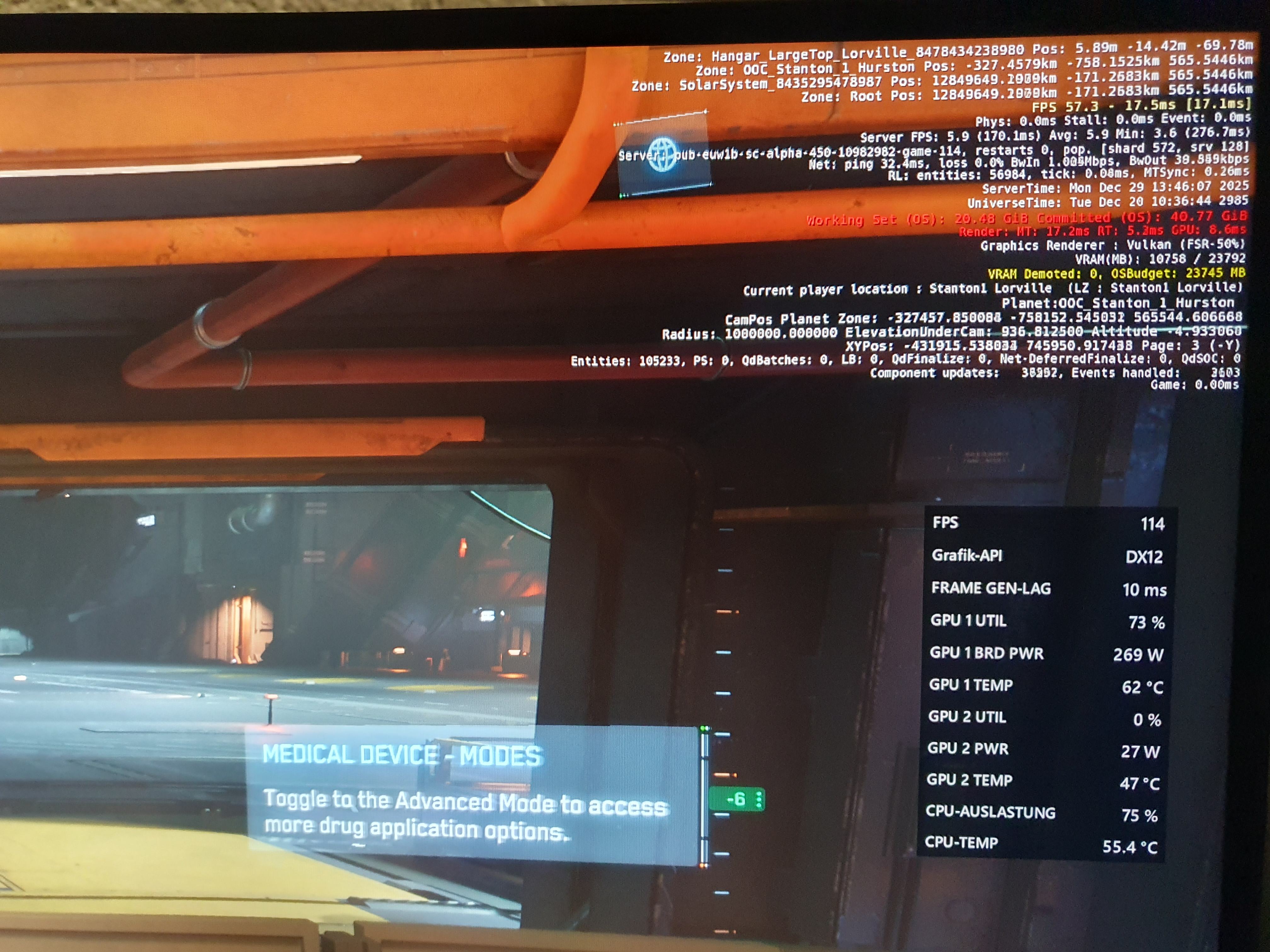

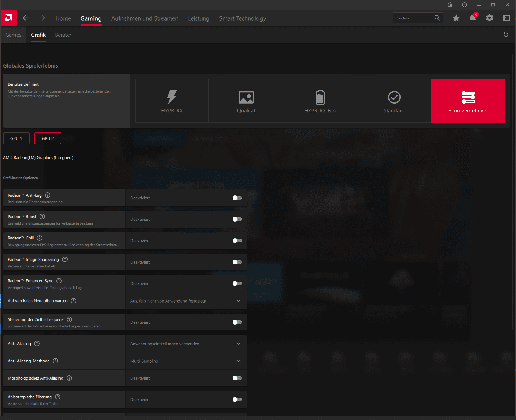

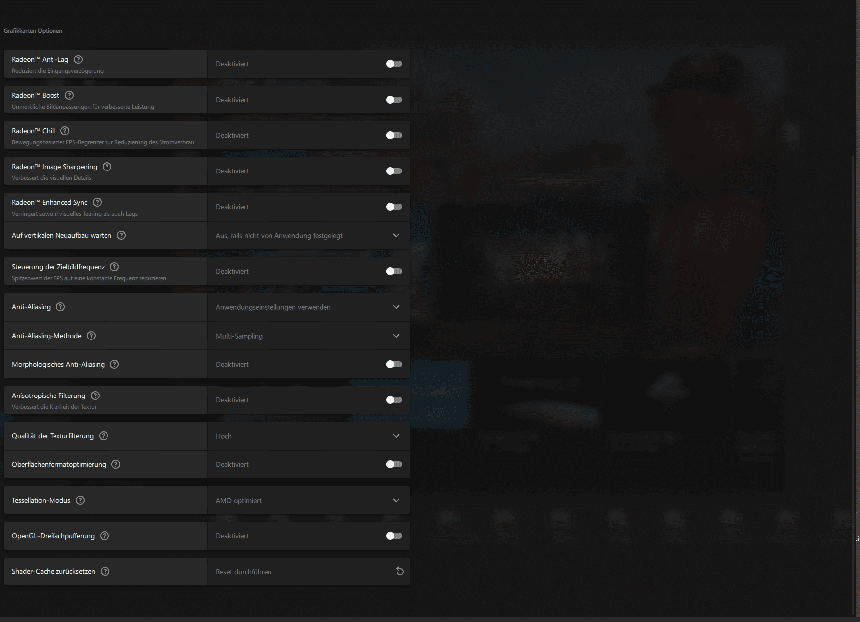

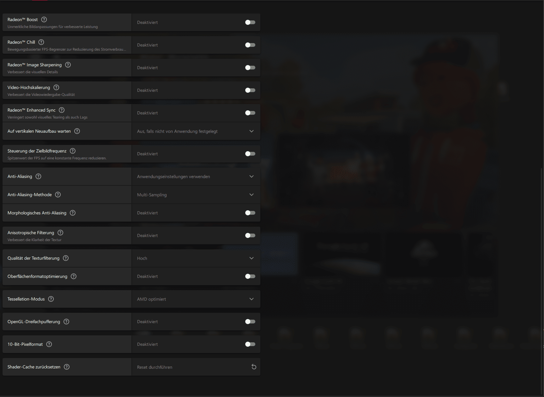

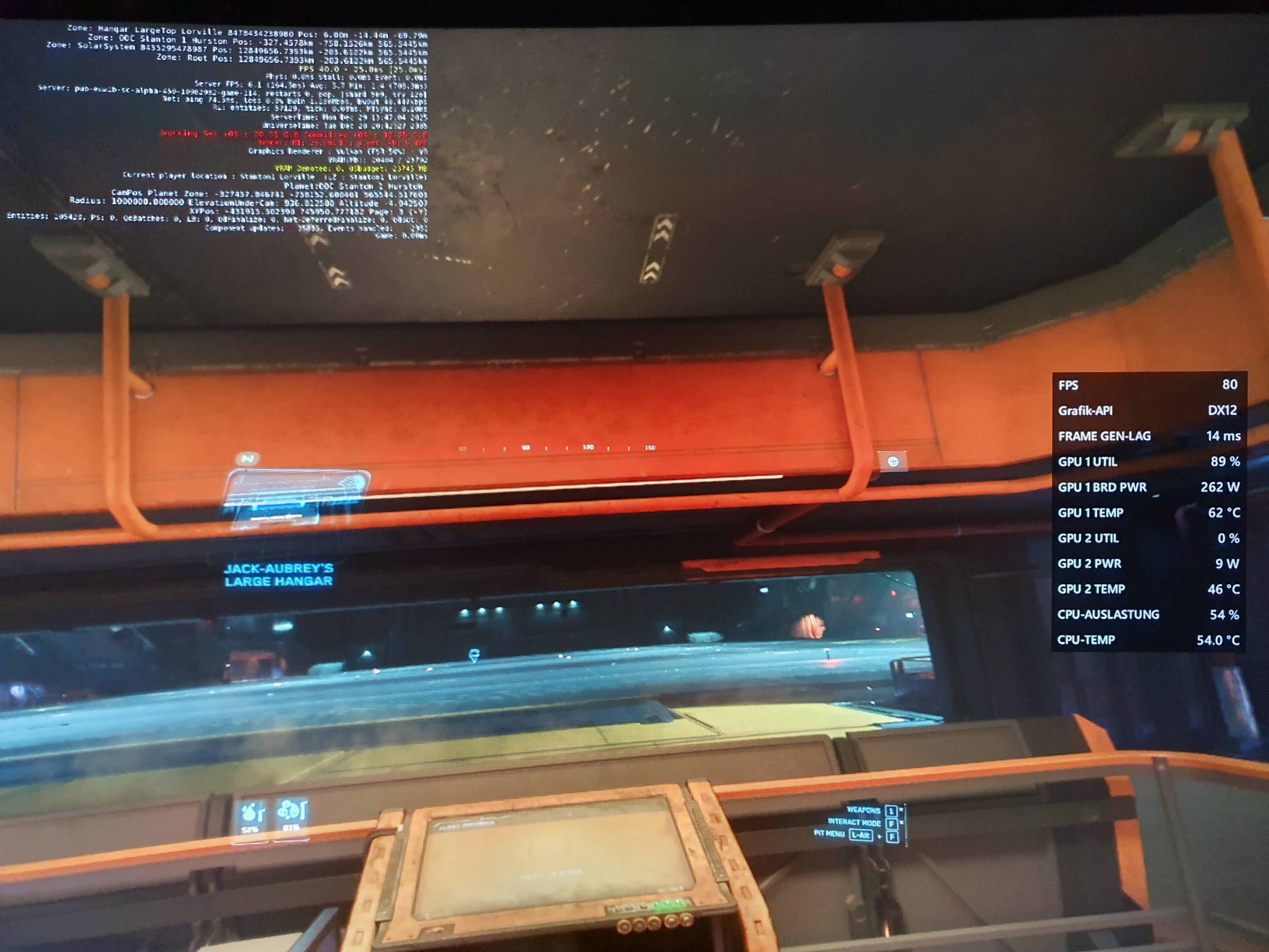

Das bleibt merkwürdig. Also, ich habe jetzt allesso eingestellt und im treiber die Einstellungen von GPU 2 and die von GPU 1 angepasst. Frame-gen scheint nicht zu funktionieren.
EDIT:
Also nach nochmaligem Neustart klappt es offensichtlich. ABER auf den Screenshots wird nun der Overlay nicht mehr mit abgebildet.
Egal, was ich in SC einstelle, die FPS werden ~verdoppelt.
Was auch komisch ist: Stelle ich in SC nativ AA ein, ist die Grafik wieder super, allerdings zeigt das Overlay noch immer um die 100 FPS an...
Ich sage es wie ich es denke: 100%ig funktionieren tut es offensichtlich nicht.
Siehe bitte editierte Bilder (ich habe Fotos gemacht, ging leider nicht anders).
PS: Mir persönlich gefällt dann (mit AFMS-Nutzung) allerdings die Grafik nicht mehr. Ich bin detail- und qualitätsverliebt :fresse:
bei AFMF gabs mal das Problem, dass es nur mit gewissen Bildmodi funktionierte. Wenn ich mich nicht täusche, musste man das von Vollbild auf Fenstermodus umstellen. Weiss aber nicht, ob das nochimmer ein Problem sein kann/ist.
Ach gut das du es erwähnst Huberei.
Ich nutze immer "Borderless" weil CIG mal sagte das ist der beste und effizienteste und modernste Modus und alle anderen kommen eh bald weg.
Dann hast du die Screenshots mit "Druck" gemacht und aus dem SC Installations Ordner nehme ich an.
Mit STRG + shift + i wird immer das Overlay mit aufgenommen, die Bilder landen dann aber nicht im SC Ordner sondern unter Videos -> Radeon -> SC.
Bei mir klappts ja. Sollte bei dir auch. Aber ich warte immernoch auf ein Bild wo du beide Overlays gleichzeitig zeigst :fresse:

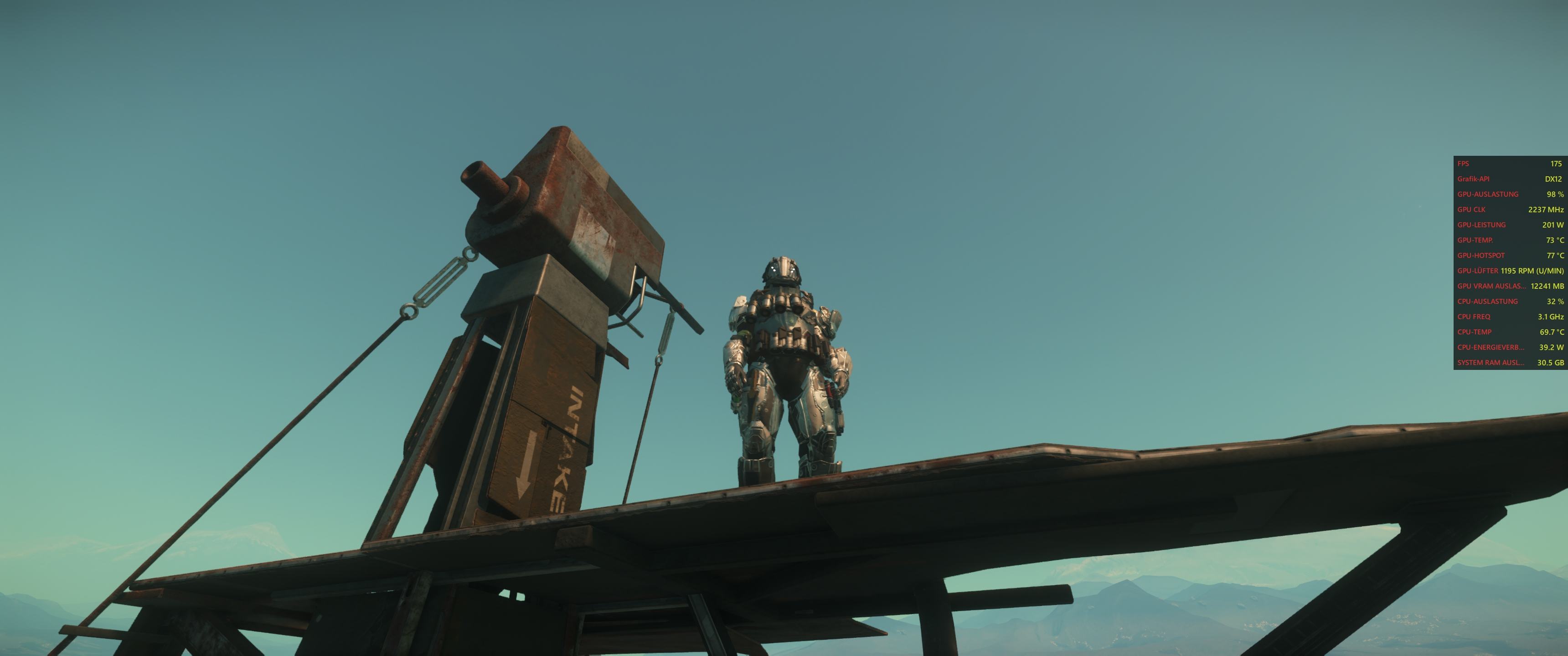

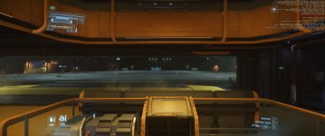

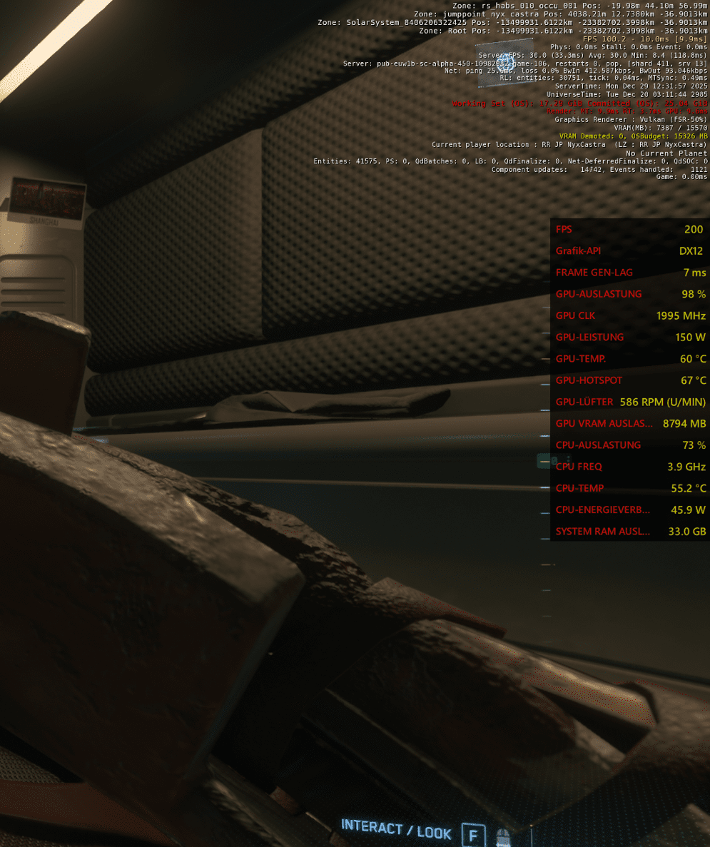

Sooooo, endlich. Diese Einstellerei ist ja empfindlicher als eine Mimose :fresse:
Jetzt kommen in etwa deine vorhergesagten Werte raus: Um die 200 FPS bis ~220 FPS, je nachdem wie und wo ich mich da gerade in meinem Hangar Lorville bewege. Das schwankt auch recht stark. Die FPS rennen in dem Bereich hoch und runter.
Meine persönliche Meinung: Erstmal Danke, dass ich das mit eurer Hilfe nun im Praxistest ausprobieren konnte! Ich habe vorher noch nie mit diesen Settings herumgespielt.
Grafisch haut es mich aber nicht um – ist allerdings für meinen Gaming-Laptop (an dem die Kids immer mal wieder zocken) sicher eine lohnenswerte Option.
Ich selber bin aber auch wirklich qualitätsverliebt und kein Maßstab. Schon mit dem FSX bin ich "damals" lieber durch die Luft geruckelt – Hauptsache es sah gut aus :fresse2:

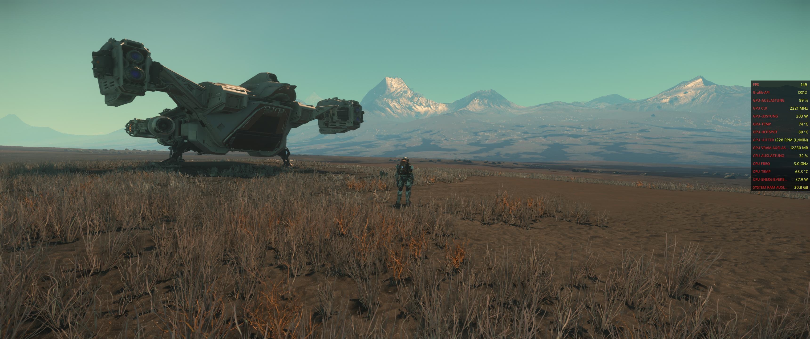

Edit: Mal ein paar Bilder in schlechtere Qualität umgewandelt damit ich sie hier Uploaden darf weil 9mb zu groß sind..
