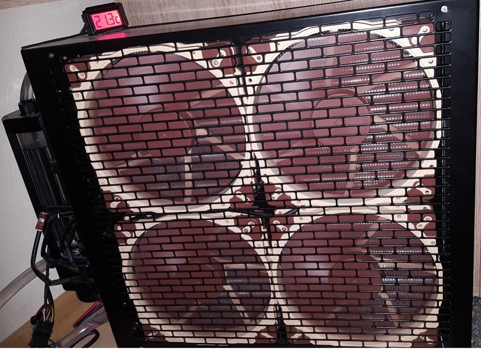

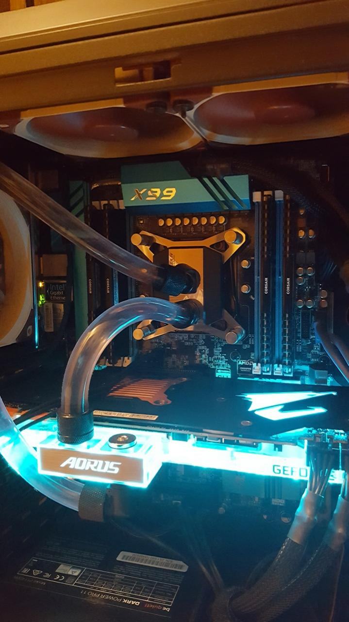

Hallo MadCat[me],
habe eine ähnliche Konfig.
Ich habe 2x 90°, 2x 45° und rest gerade Anschlüsse in 16/10 verbaut und zwischen Mora und Case zwei Schnelltrenner (Eiszapfen) verbaut.
Meine Tube D5 ist auch am Mora befestigt und unterscheidet sich zu deiner Konfig das mein Mora von oben in den AGB geht wo ich bei meinem Tube ein Deckel mit Steigrohr verbaut habe.
Habe meine D5 auf Stufe 2 mit 2650 U/min und habe Delta T 5-6° Wasser zur GPU (32-36° je nach Wasser) und sonst keine auffälligen Temp probleme.
Hast du bei Graka und CPU auch den Eingang/Ausgang richtig verbunden ?
Hast du ordentlich entlüftet ?
Bei meiner Graka Wakü wie auch CPU gibt es eine Durchflussrichtung die ich auch eingehalten haben.
Bei mir geht vom Tube Ausgang in CPU, GPU , Mora unten und Mora oben in AGB Deckel.
Am Mora sind bei mir die Anschlüsse oben und unten in der Mitte verbunden worden.
DFM habe ich keinen .

Luft im System oder Pumpe, irgendwo wird etwas festhängen. Das Problem hatten schon einige hier und durch eine vernünftige Entlüftung konnte es behoben werden.
Anders. Die neuen Anschlüsse können eine längeres Gewinde haben und so bei CPU oder vor allem der GPU zu Problemen mit teilweise verschlossenen Kanälen zu tun haben. Hast du die Gewindelänge mit den alten mal verglichen? Oftmals lag es auch daran, dass sich die Leute ihren Loop mit den neuen Anschlüssen verschlossen haben ;)
