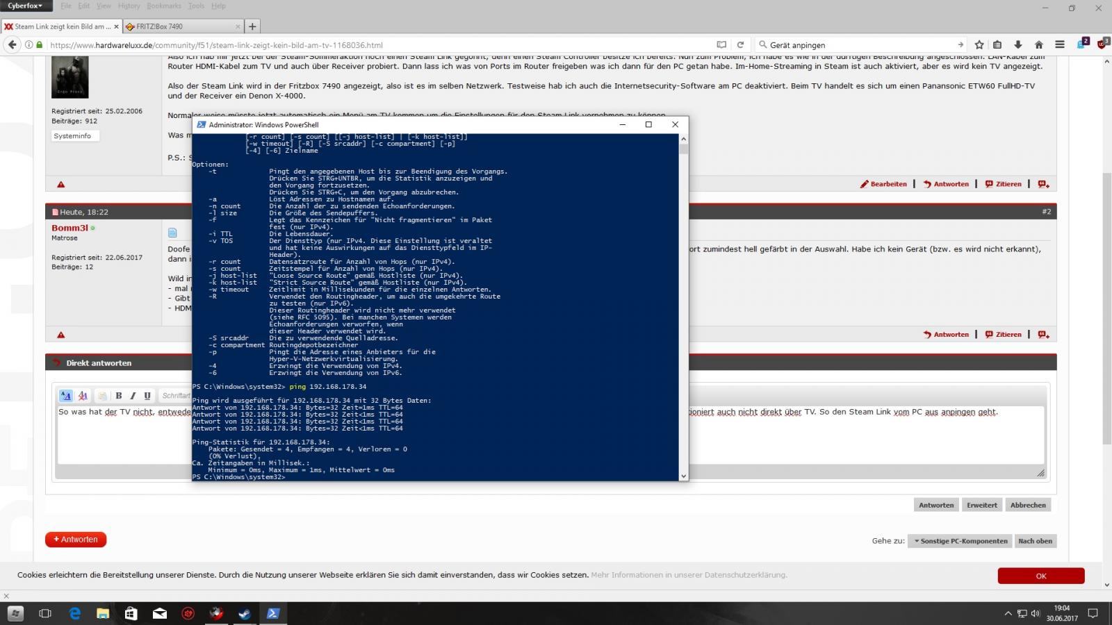

So was hat der TV nicht, entweder bekommt er ein Signal über die eingestellte Source oder nicht. Ein anderes HDMI-Kabel hab ich auch schon probiert und es funktioniert auch nicht direkt über TV. So den Steam Link vom PC aus anpingen geht auch.

Wenn er Pingbar ist hat er zumindest eine IP und alles was dazugehört.
