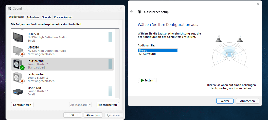

In Eigenschaften des Sound zu 99,9% ein Soundtest bei. Bild_2024_03_26_07_10_29_348.png
