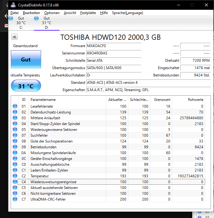

Mit CrystalDiskinfo alle Laufwerke und das SATA Kabel prüfen bzw. die Smart Werte der Laufwerke auslesen.
Die CrystalDiskinfo Anleitung befindet sich im Spoiler unten, die Smart Werte sind im Bild unten erklärt (aus Wikipedia) .
CrystalDiskInfo listet C7 CRC-Fehler nicht als Problem, du kannst also 100% Laufwerk Gesamtzustand haben obwohl C7 tausende Einträge hat und den PC abstürzen lässt oder andere Probleme verursacht.
Bei C7 CRC-Fehler sollten hinten bei Rohwert keine Einträge (0) sein, außerdem sollten keine Einträge gelb oder rot markiert sein.
Sind bei C7 CRC-Fehler Einträge vorhanden, deutet das auf defekte SATA Kabel, defekte Controller im Laufwerk oder auf dem Mainboard, Software Fehler, Probleme mit der Stromversorgung des Mainboards oder des Laufwerks.
CrystalDiskInfo auf Dezimal umstellen, die Standard Einstellung in CrystalDiskInfo ist Hexadezimal (Anleitung Bild unten).

Ram Riegel Soweit getestet + MemTest
CrystalDisk Info

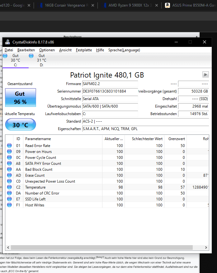

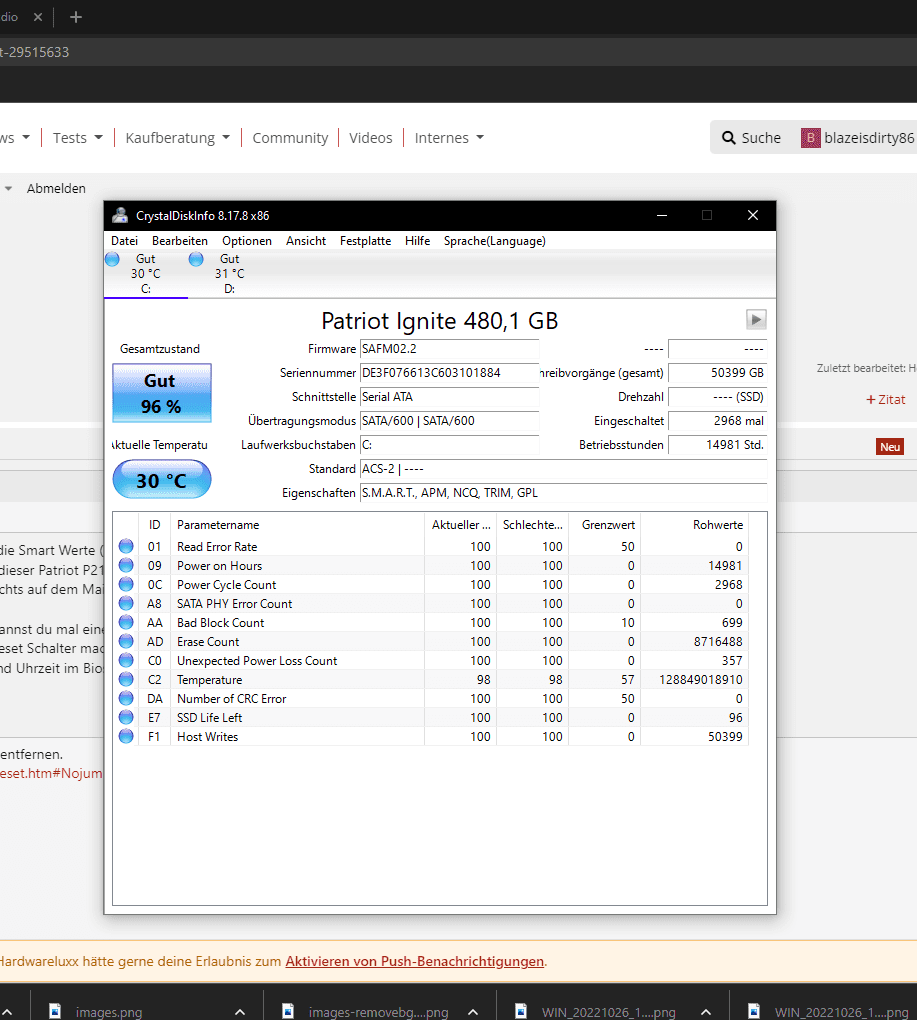

...CrystalDisk Info
An der Patriot P210 512GB, 2,5" SATA SSD kann man die Smart Werte (Rohwert) rechts nicht sehen, einfach mal das Fenster verbreitern damit die Anzeige auf den Screenshot passt.
Ich würde außerdem auf verdacht das SATA Kabel an dieser Patriot P210 SSD tauschen, leider wird der Smart Wert C7 bei dieser SSD nicht angezeigt.
Die Patriot P210 SSD an den ersten SATA Port ganz rechts auf dem Mainboard anschließen.
Sollte das SATA Kabel das Problem nicht beseitigen, kannst du mal einen Bios Reset machen.

Mir fällt an der Patriot P210 512GB, 2,5" SATA SSD auf, das es relativ viele (699) Bad Blocks gibt.
Du hättest diese SSD nicht nur Formatieren sondern vorher mit diskpart clean all löschen müssen, um Probleme mit dieser SSD zu beseitigen.
Und selbst dann bin ich mir nicht 100% sicher ob diskpart clean all reicht, oder direkt eine andere SSD fällig ist.

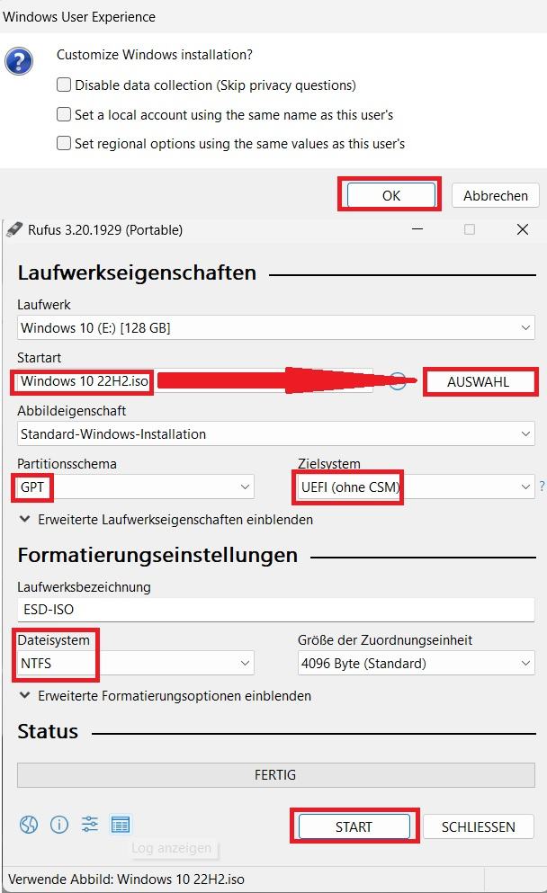

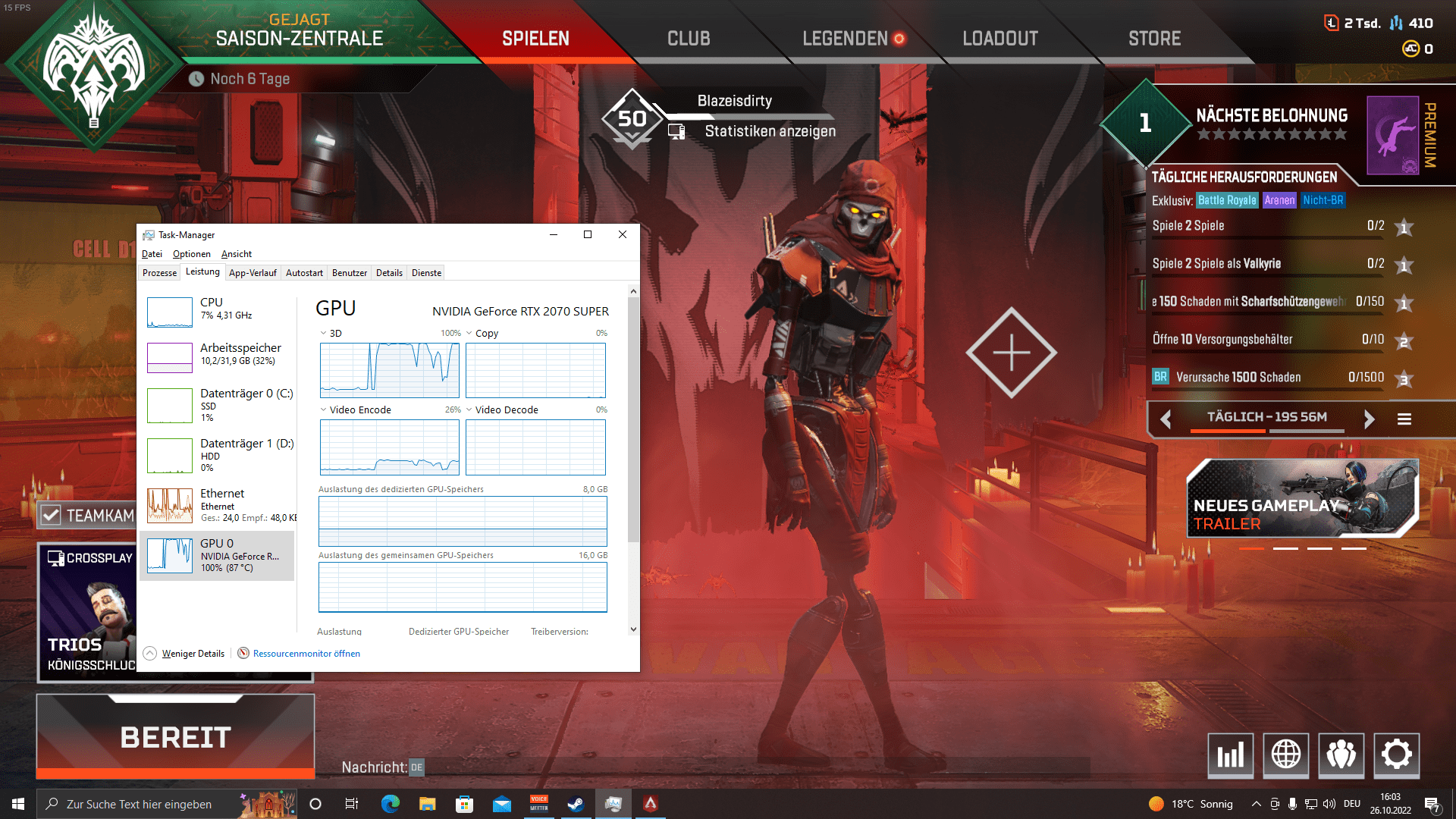

Weil das ist für ne 2070 Super in Apex auch nicht normal glaube ich

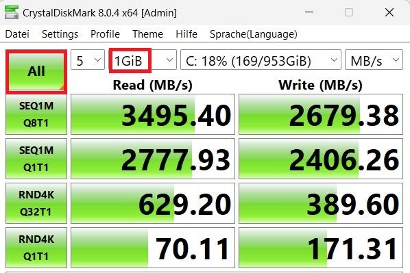

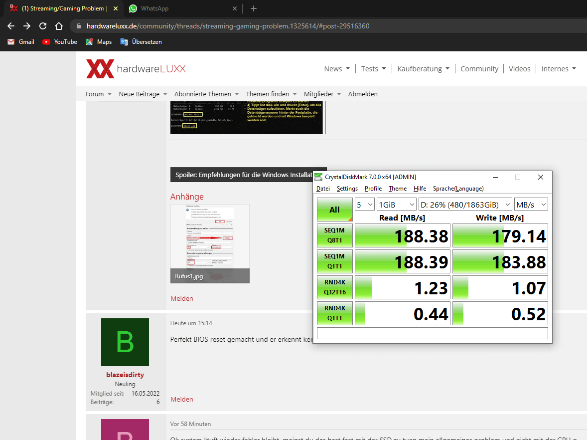

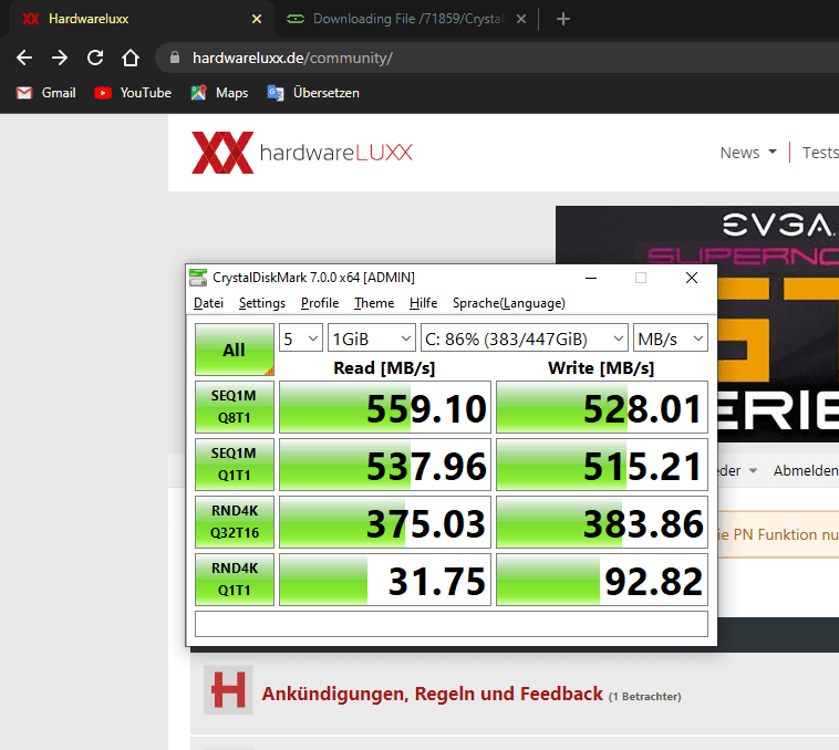

An einem CrystalDiskMark SSD Benchmark kann man normalerweise erkennen ob es Probleme mit der SSD gibt.
Aber 100% sicher ist der SSD Benchmark auch nicht, wenn die stelle an der zufällig geschrieben wird ohne Fehler ist, gibt es keine Probleme mit dem SSD Benchmark.
Den Benchmark mit 1GB komplett (alle 4 Tests, schreiben und lesen) durchlaufen lassen.
CrystalDiskMark 8.0.4b (zweiter Download von oben): https://crystalmark.info/en/download/

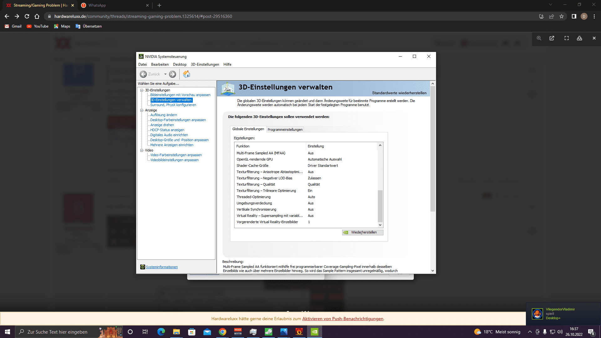

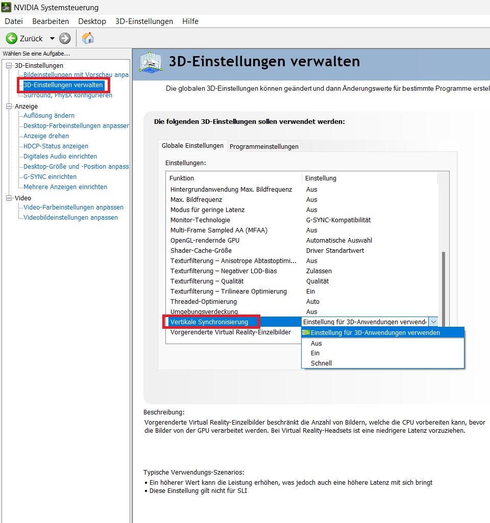

Ist bei dir Vertikale Synchronisierung an?
Vertikale Synchronisierung muss aus sein.
Bei mir steht Vertikale Synchronisierung auf, Einstellung für 3D-Anwendung verwenden.
In APEX sollte Vertikale Synchronisierung bei dir ebenfalls deaktiviert sein.

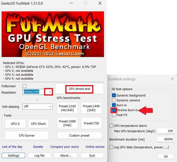

einfach den normalen stress test von furmark laufen lassen und am besten wielange ? hab das programm noch nie benutzt
Die Auflösung von deinem Monitor auswählen, bei Settings den Haken bei Xtreme Burn-in setzten und den GPU Stresstest starten.
Fast jedes Spiel lastet die Grafikkarte mehr aus als Furmark ohne Haken bei Xtreme Burn-in.
5 Minuten reicht normalerweise, auf die fps achten die sollten nicht schwanken und nicht zu niedrig sein.
Wenn du nur 60 fps hast, ist Vertikale Synchronisierung bei dir an.
Auf mein Edit im vorherigen Post achten, Vertikale Synchronisierung muss aus sein, ansonsten sind niedrige FPS normal und die CPU und GPU ist nicht ausgelastet.
Die Laufwerke sind OK laut Benchmark.
Achte darauf, das die Vertikale Synchronisierung aus ist, beim 60Hz Monitor hast du ansonsten maximal 60 fps beim 144Hz Monitor 144 fps, GPU und CPU sind dann selbstverständlich nicht ausgelastet.

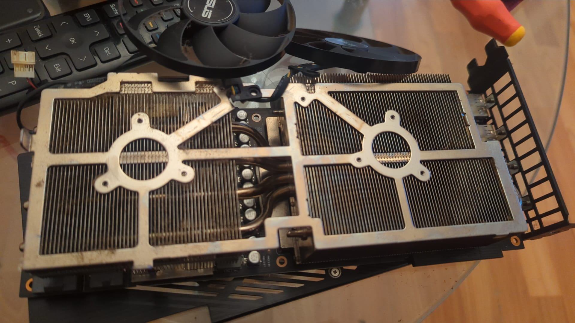

Wenn die Grafikkarte so aussieht wie hier, liegt es am Staub im GPU Kühler.

Ich schätze wohl die GPU hat nen Chip Problem ist ja auch nicht mehr die neuste leitpaste etc ist 2 monate alt und kühler sind auch frei
Welche Wärmeleitpaste hast du verwendet?
Es gibt relativ viele Fälschungen der Arctic MX-4 und Arctic MX-5, die trocknen schnell ein, das Resultat sieht dann so wie bei dir aus.
Von der Arctic MX-5 sind außerdem Fehlerhafte Exemplare ausgeliefert worden, das würde dann in etwa so aussehen wie bei dir nach 2 Monaten.
Die Arctic MX-5 (verkauf wurde eingestellt) gibt es auch nicht mehr zu kaufen, außer bei neon24 : https://www.hardwareluxx.de/index.p...chargen-von-mx-5-waermeleitpaste-zurueck.html
Ich würde nochmal andere Wärmeleitpaste verwenden, am besten bei Mindfactory kaufen, da ist man relativ sicher vor Fälschungen.

Nur ein Lüfter dreht sich... komisch er war jetzt ein wenig aus ich lasse mal paar minuten nen furmark laufen
so nach dem die gpu aus war hat sie 80-90 FPS aber langsam kommt sie nach 5 min wieder auf die 80 Grad wie gesagt 1 lüfter dreht sich nicht jetzt ist die frage gucke ob ich ob ich ein passenden lüfter finde und den erstmal drauf packe ? wenn ja was für ein ? bevor ich jetzt 700-900 eure für ne GPU ausgebe wenn meiner noch genug leistet ?
komisch das jetzt aber die fps nicht so broken sind ... verstehe die schwankung nicht
Ne neue Graka, wegen nem defekten Lüfter?
Also erstmal würde ich gucken, ob der Lüfter ansicht kaputt ist. 12V dran mit einem Netzteil und gucken ob er dreht. Wenn ja, hat der Anschluss an der Graka ein Problem. Wenn nein: gut.
Neuer Lüfter musst du passende flache suchen, wenn du möglichst beim Originalzustand bleiben willst.
Alternativ die Größe der originalen Lüfter messen und einen Lüfter kaufen, der den Maßen am nähesten kommt. Vermutlich 92 oder 120mm?
Und dann irgendwie befestigen. Da brauchts keine Magic. Kabelbinder bis zu nem passendem Halter aus dem 3D-Drucker (gibts hier im Forum einen Thread für Custom-Druckaufträge). Selbst konstruiert oder evtl findest du was passendes fertiges, was man nur noch drucken muss. Theoretisch muss der Lüfter nichtmal auf die Graka geschraubt sein, solange er irgendwie auf den Kühler bläst. Lediglich von Klebeband würde ich abraten. Das kann unter Temperatur nachlassen.

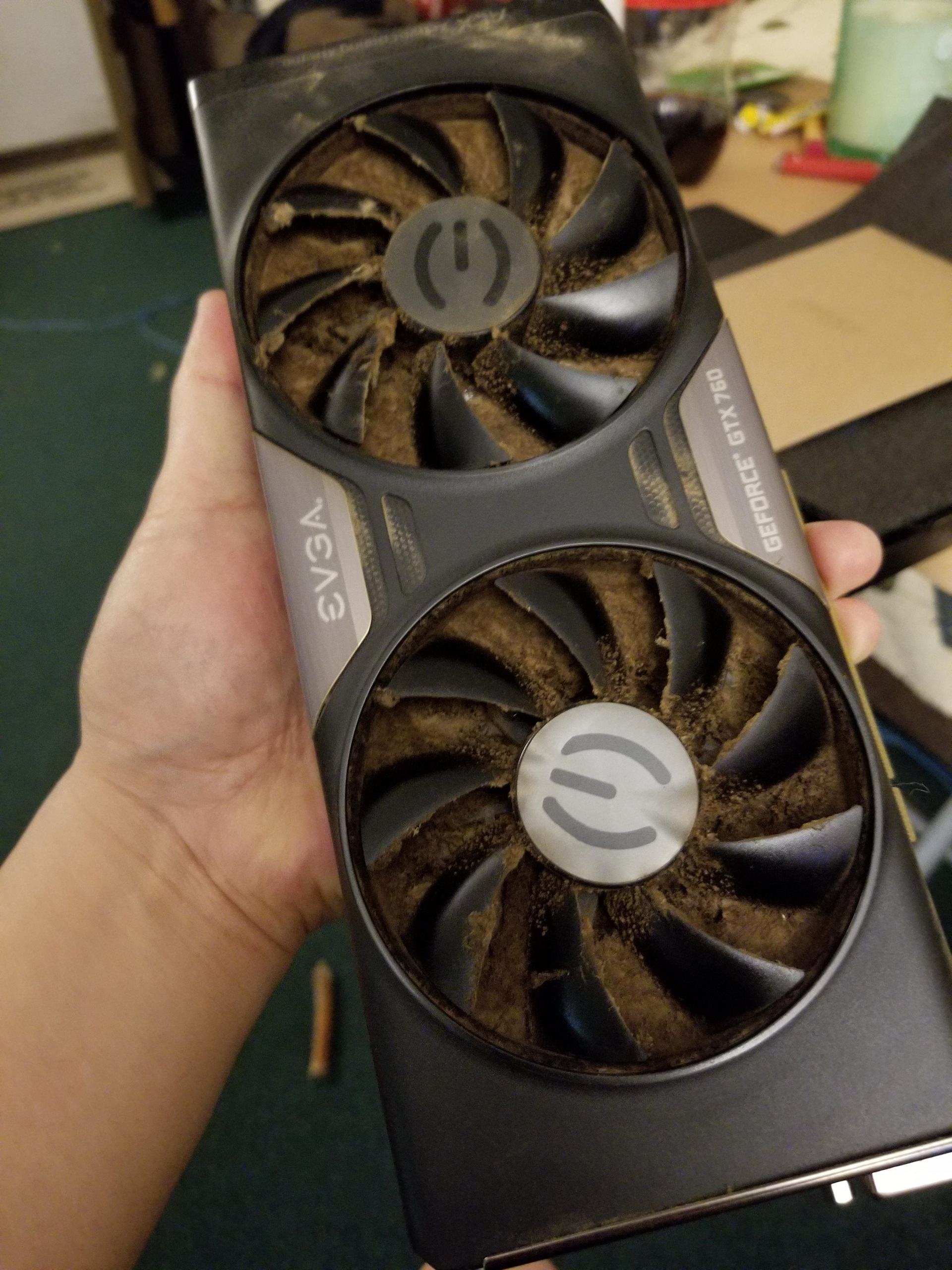

Den Kühler könnte man bei der Gelegenheit auch mal reinigen.

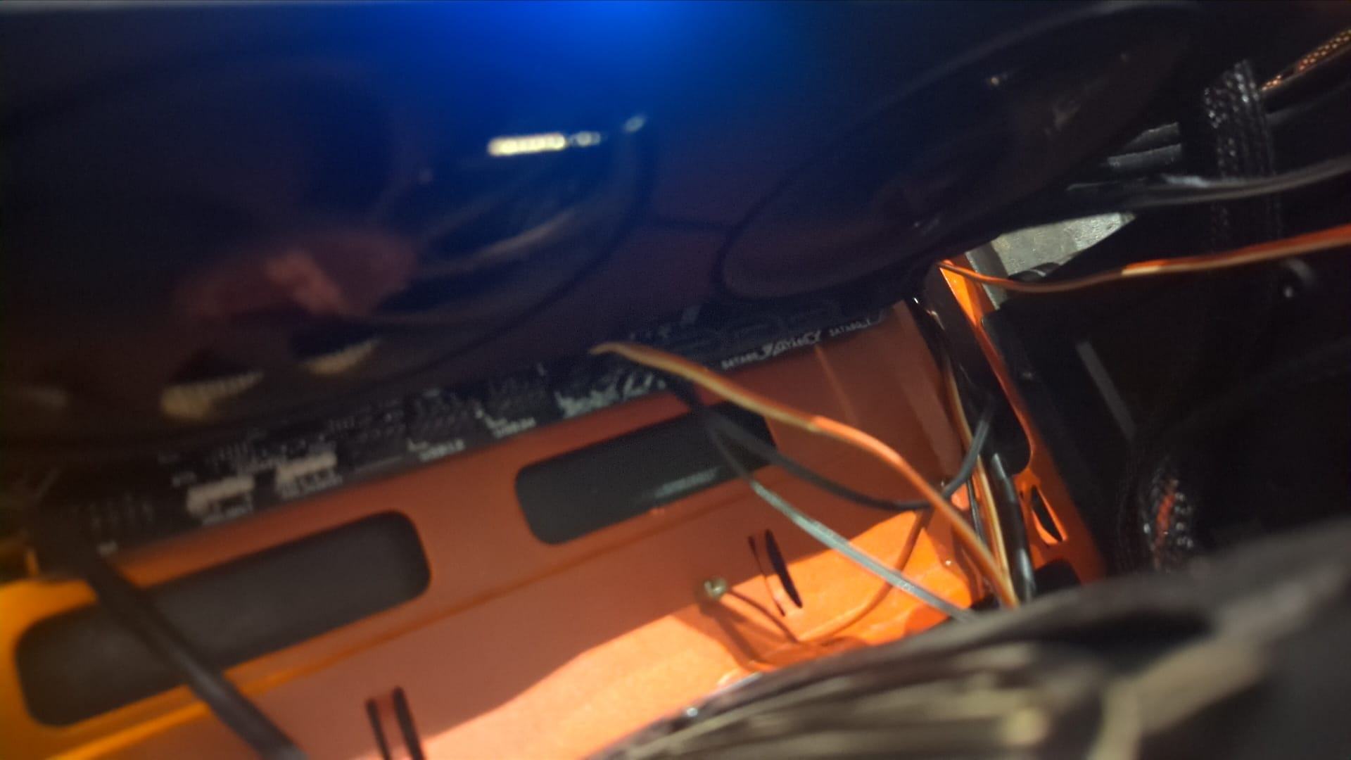

...wie gesagt 1 lüfter dreht sich nicht jetzt ist die frage gucke ob ich ob ich ein passenden lüfter finde und den erstmal drauf packe ?
Schau erst mal ob der Lüfter der sich nicht dreht eingesteckt ist, meistens ist es so das der Stecker vom Lüfter aus dem Anschluss raus ist.
Die Lüfter Stecker sind hier im Video ab Minute 5:20 zu sehen, wahrscheinlich ist bei dir der zweite Stecker vom Lüfter nicht eingesteckt.
Bei mir ist auch wie in den video nur 1 pin zum anschliessen Dienstag kommt mein neuer lüfter lasse ihn dann fachmänisch verbauen + neue leitpaste
weil ich heute schon wieder mit bekommen habe ist die karte auf ca 80 Grad fängt es an zu ruckeln ( taktet sich wahrscheinlich runter ) oder sowas in der art ?
