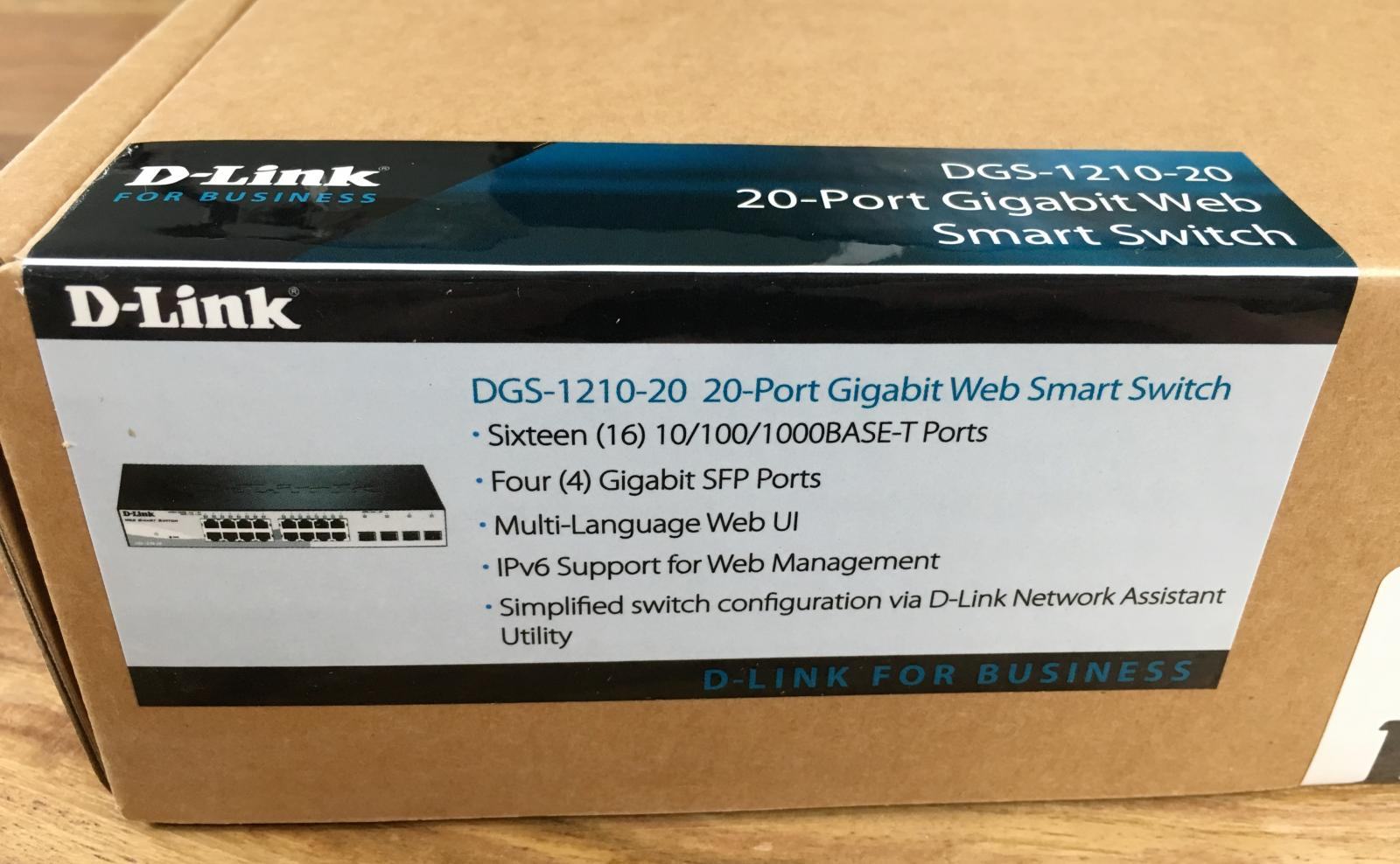

Update: Habe jetzt ein D-Link DGS 1210-20 genommen ;)
