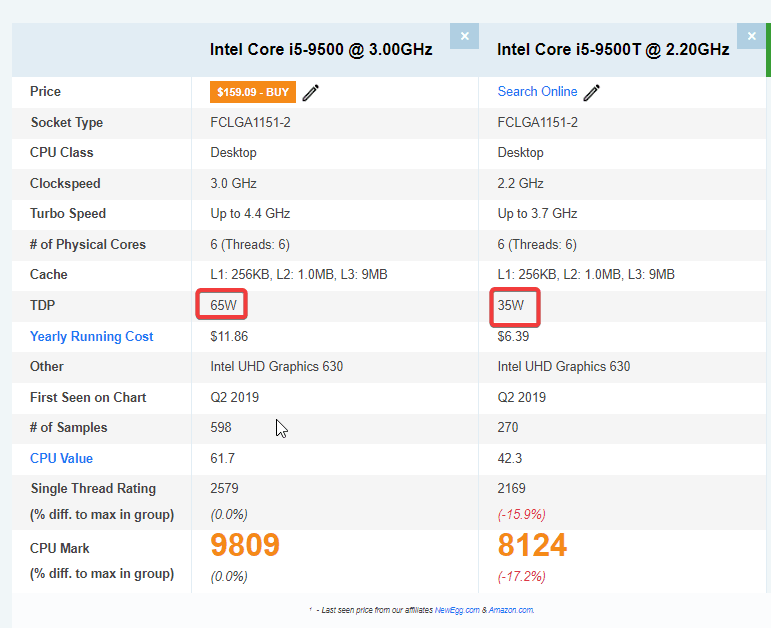

ich habe einen Dell Desktop mit Intel i5-9500 CPU zum Privat-Server umgebaut.
Er verbraucht im Normalbetrieb im Moment ca. 60 Watt.
Würde der Umstieg auf einen i5-9500T den Verbrauch signifikant senken?
Also von 65W zu 35W TDP.
Beim Googeln habe ich dazu widersprüchliches gefunden...

Wieviel CPU Last hast du denn im 'Normalbetrieb'.
Im normalen Windows Idle wirst du praktisch keinen Unterschied feststellen, wenn dein Server aber ständig unter Dauerlast weil er Video konvertieren muß dann wird auch deutlich Strom eingespart (aber halt auch Leistung .)
Die 'T' Prozessoren sind eigentlich keine Stromspar CPU's sondern Leistungsspar CPU's ...
Und haben in einen anwendungsfall wie bei dir eigentlich keinerlei darseinsberechtigung, sie sind nur dann sinnvoll wenn die Kühlung die 65W nicht stemmen kann weil man z.B: Passiv arbeiten will/muss.
Die TDP steht nur auf dem Papier, die ist nicht in der CPU selbst hinterlegt und für die CPU zählt nur das Power Limit PL1 welches im BIOS hinterlegt ist. Bei den Retail Mainboards ist dies oft mehr als Intel vorgibt, gerade bei solchen mit Z Chipsatz, aber OEM Rechner halten sich da oft an die Intel Vorgaben. Allerdings kann es passieren, dass die CPU gar nicht unterstützt wird, wenn der Hersteller diese nicht auch ab Werk als Option in dem Rechner angeboten hat. Idle und bei geringer Last, wird es den Verbrauch aber nicht senken, die T Modelle sind nicht perse sparsamer, die werden nur früher gedeckelt, wenn die Last so hoch ist, dass die Leistungsaufnahme sonst höher als das Power Limit wäre und sind dann natürlich auch langsamer.

Da schlägt mglw. der bei Hardware der 8./9. Generation recht gängige BIOS-Bug zu, daß ASPM bei der NVMe-SSD nur im RAID-Modus geht, nicht bei AHCI. Ansonsten mal lspci fragen, ob sich evtl. die NIC querstellt, und powertop --auto-tune drüberjagen (ist doch vermutlich eine Linux-Geschichte, oder?). Und wie gesagt überhaupt mal schauen, was für Last auf dem Kasten ist. Klar wird der ganze Zusatzkram so roundabout 30-35 W verbraten, aber für Leerlauf kommt mir 60 W trotzdem noch ein bißchen viel vor.
Im übrigen ist die Hardware ja vermutlich nicht neu, da würde ich auf jeden Fall auch mal das BIOS durchgehen und prüfen, wie es mit den Einstellungen für C-States, ASPM und SATA LPM aussieht, gerade ein Officekasten sollte da normalerweise durchaus was zu bieten haben.
