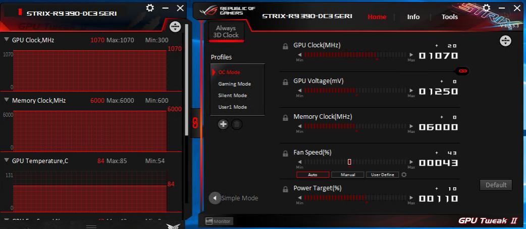

Hallo Zusammen,
ich hätte da mal eine Frage. Ich habe in meinem Rechner eine Asus R9 390 eingebaut. Interesse halber wollte ich den Stromverbrauch des ganzen Systems mit einem Standard Verbrauchsmessgerät zwischen Netzteil und Steckdose messen. Bei voll Auslastung der Grafikkarte im GPU Tweak II Monitor zeigt mir das Messgerät "nur" 190 Watt an. Was mir erstaunlich wenig vorkommt. Wie kann das sein? Ich hab in dem System nur ein 400 Watt Enermax Netzteil drinnen, was eigentlich schon an der Grenze des möglichen sein müsste.
Liegt hier eventuell das Messgerät so daneben?
Ich habe das Messgerät mit einer altmodischen 40 Watt Glübirne getestet und es hat 40,2 Watt angezeigt.
Kann man aufgrund der Energieaufnahme des Netzteils auf seine Auslastung schließen?
Mich würde das für eine bessere Verständlichkeit sehr interessieren.
Danke
lg
liegt das an dem Power Target im GPU Tweak II. Liegt das an dem, dass nicht mehr Strom gezogen wird? Kann ich hier an der Leistung der Graka noch was optimieren?
Danke

Und wie ich weiter vorn geschrieben hab, hängt das von der 390 ab, wieviel gesoffen wird.
Zwischen "einer guten" (=sparsamen) und "einer schlechten" (=Saufenden) können locker 100W liegen, ev. sogar mehr.
Als die 390 aktuell war, hat entweder PCGH oder c't ein Roundup mit mehreren Karten gemacht und der Unterschied war wirklich dramatisch. AFAIR war da eine HIS Karte bei unter 200W!
Und andere waren bei 250W.
Kurz:
Man kann nix pauschalisieren und wir müssen das Powerlimit der Karte kennen, um eine Aussage drüber machen zu können!
Aber genau das haben wir nicht...
Und auch die Temperatur ist wichtig. Die Hawaii reagieren sehr stark auf die Temperatur (=je höher die Temperatur, desto höher Verbrauch)...
