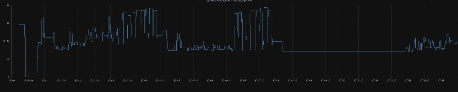

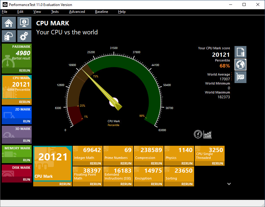

5650G + B550 + 32gb ECC (2x16) + BeQuiet TFX Gold
Verbrauch:
Diese 2 "Peak Bereiche" sind 2 PassMark Runs, war aber noch mitm alten NoName Netzteil, fürs "gute" musst noch 5W abziehen (siehe Bild im Link).
Mit 45W TDP:

Wobei ich damit soweit zufrieden bin, mit dem BeQuiet Netzteil bleibt das Gesamtsystem unter 70W während dem Passmark Benchmark, idle 20, normales Office arbeiten auf Linux 20-30, auf Windows 25-35...
