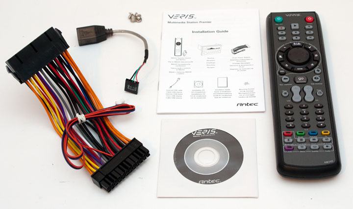

1. Ob die internen Ports auch gehen weiß ich nicht. Kannst du ja, falls du das Feature im BIOS hast, einfach ausprobieren. Ich meine aber bei einigen Boards ging das.
2. Damals bei der Antec Veris Multimedia Station Premier lag sogar so ein Kabel mit dabei was die 5V Standby voltage abzwackt:
Ob man sowas heute noch findet.. also ich hab auf die schnelle nichts gefunden. Sonst halt selber machen oder machen lassen.
