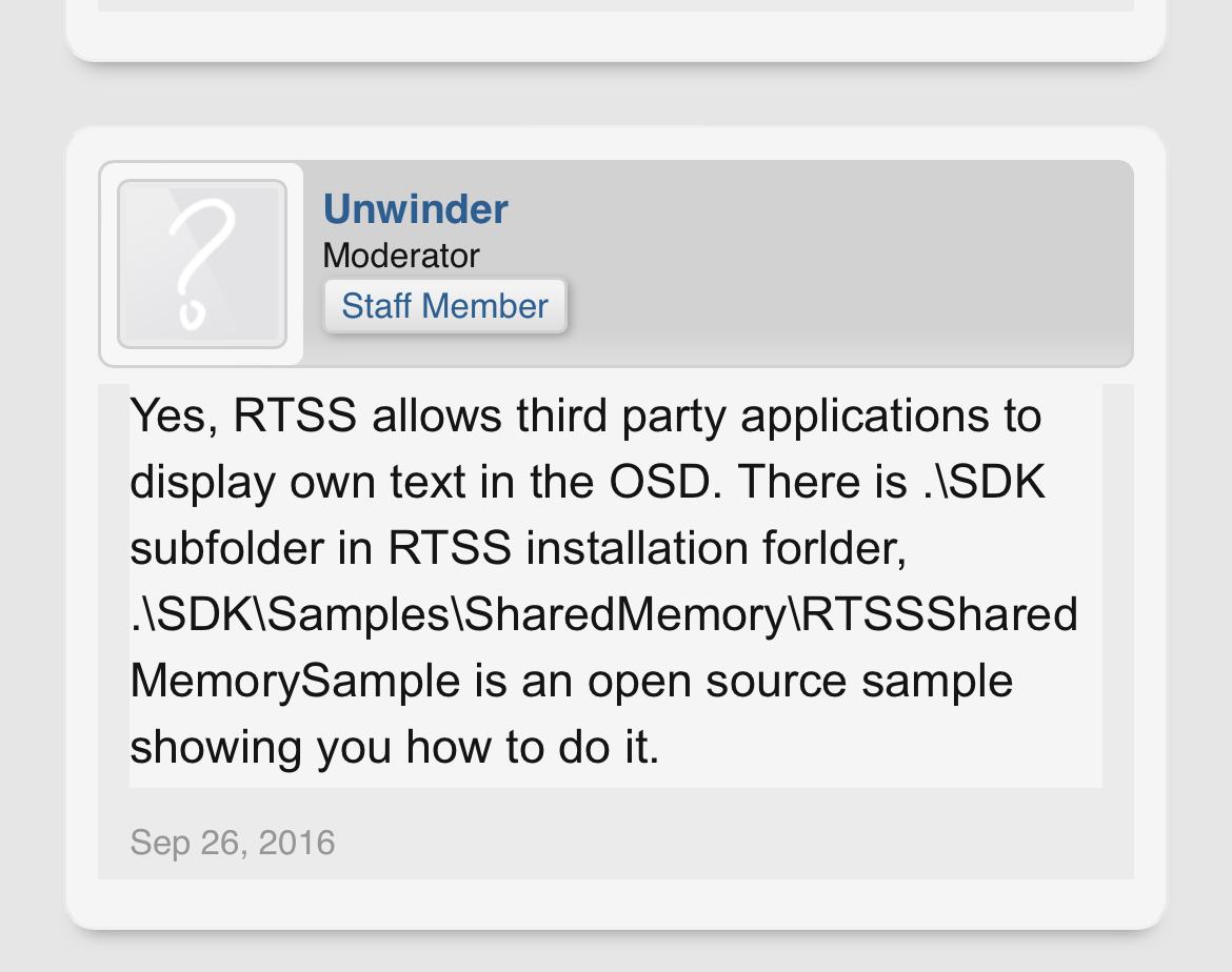

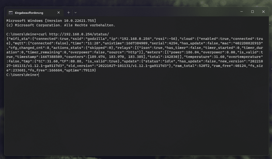

Post auf den Endpoint und per Registry Variable in HWinfo rein.
Das sieht extrem vielversprechend aus. Wäre fast zu sagen das klappt auf jeden Fall.
Sieht echt gut aus das es klappen könnte sogar im hwinfo
Kleines Programm was uns alle Sekunde das JSON holt und in die Windows Registry ablegt.

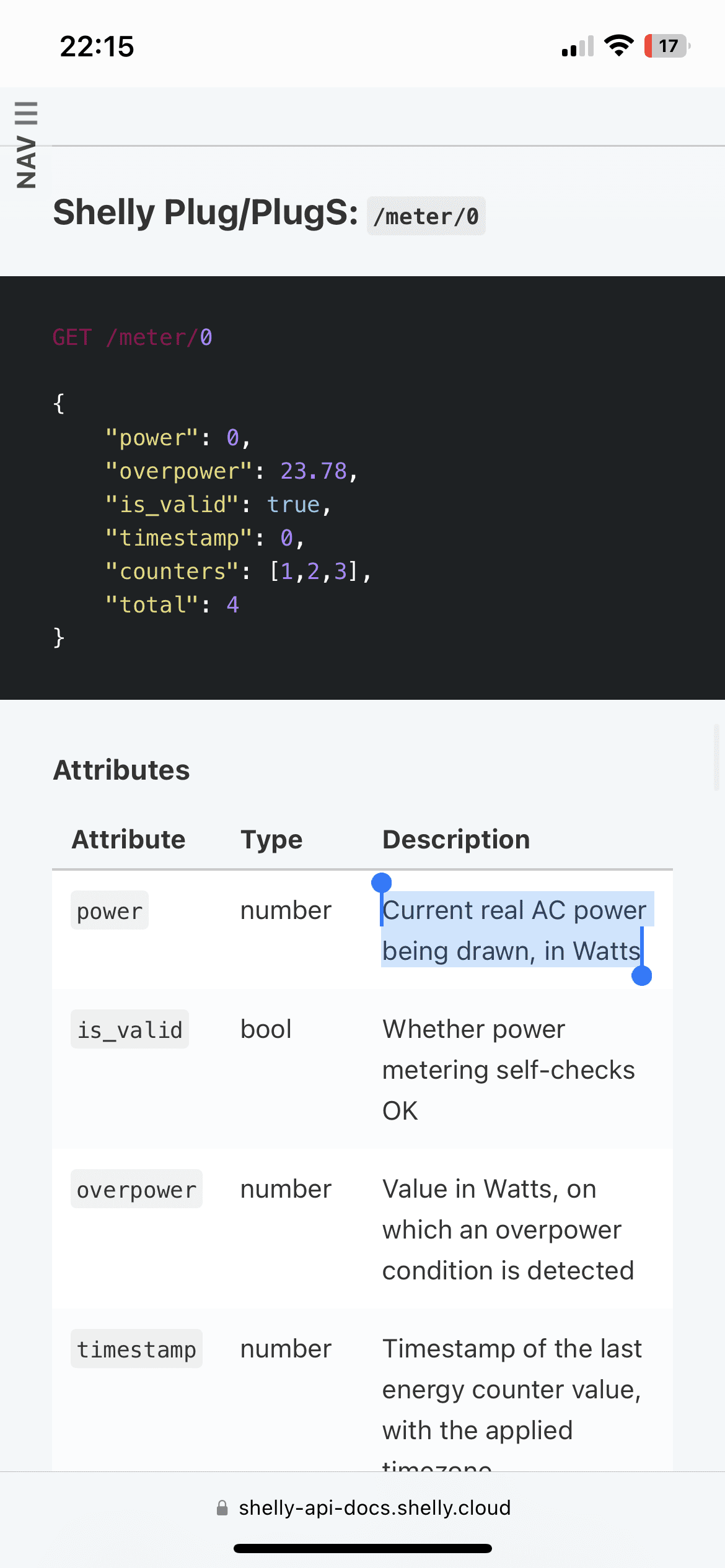

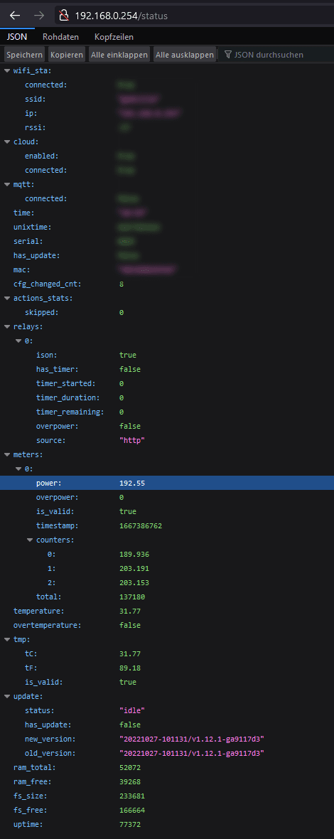

@RNG_AGESA hat die Rest Schnittstelle vom shelly bestätigt und eben die Custom Sensors vom HWINFO ausprobiert.
Ich warte nun auf meinen Stecker. Aufwand wird sich aber echt sehr in Grenzen halten :)
Ehrlich gesagt hat mich das sogar überrascht, dass man per Rest auf den Stecker kommt.

Consolenprogramm können wir aber auch andenken. Plugin für MSI Afterburner ist mir glaub ne Nummer zu schwer :/.

Der Endlosthread schläft pro Loop anscheinend 200ms. Also grob geht alle 200ms eine REST-Anfrage an den Shelly. Evtl. anpassbar machen. ;)
