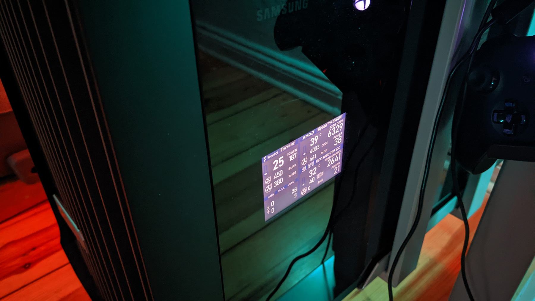

Muss mir noch was mit Goverlay einfallen lassen. Gefällt mir so noch nicht.. gerade mal 3 Zahlen(187) aber so wenig Platz.

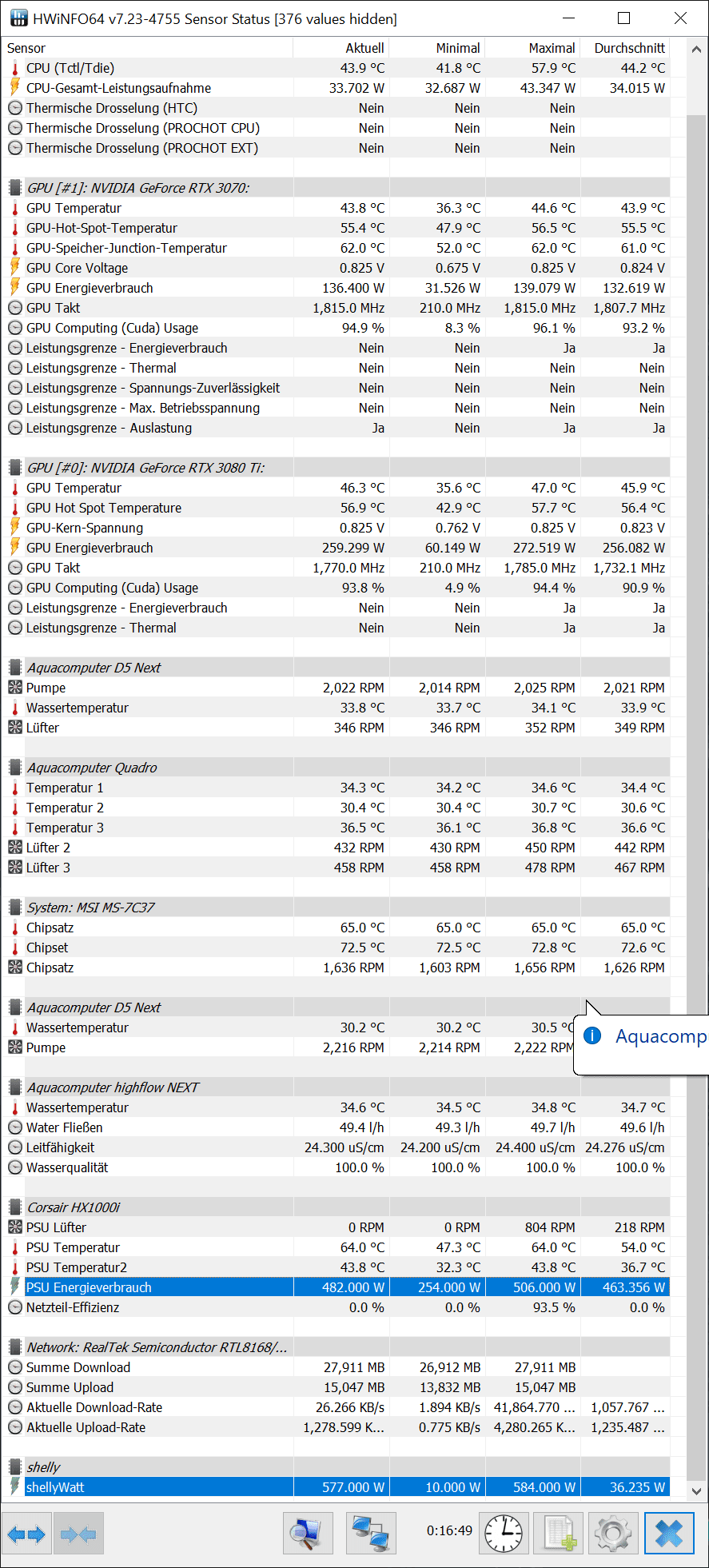

Daraufhin hatte ich recherchiert und gelesen, dass die Corsair das nur "irgendwie errechnen". Die PSUs liegen bei mir beide um gut 10% unter dem tatsächlichen Verbrauch :motz:
Falls einer von euch die Shelly S Werte ins HwInfo bekommt, wäre ich auch sehr an der Lösung interessiert 😅
Das wird nicht errechnet, nur kann kann das Corsair ja schlecht am 230 V Eingang messen (wäre aufwendiger) und somit misst das Corsair einfach die Gleichspannung, womit somit der Wirkungsgrad des NT fehlt, was eben die 10% Verluste sind.

Hier mal noch zum Vergleich der angesprochene Unterschied Corsair PSU Stromverbrauch und Shelly Stromverbrauch in der kleinen Faltkiste:
