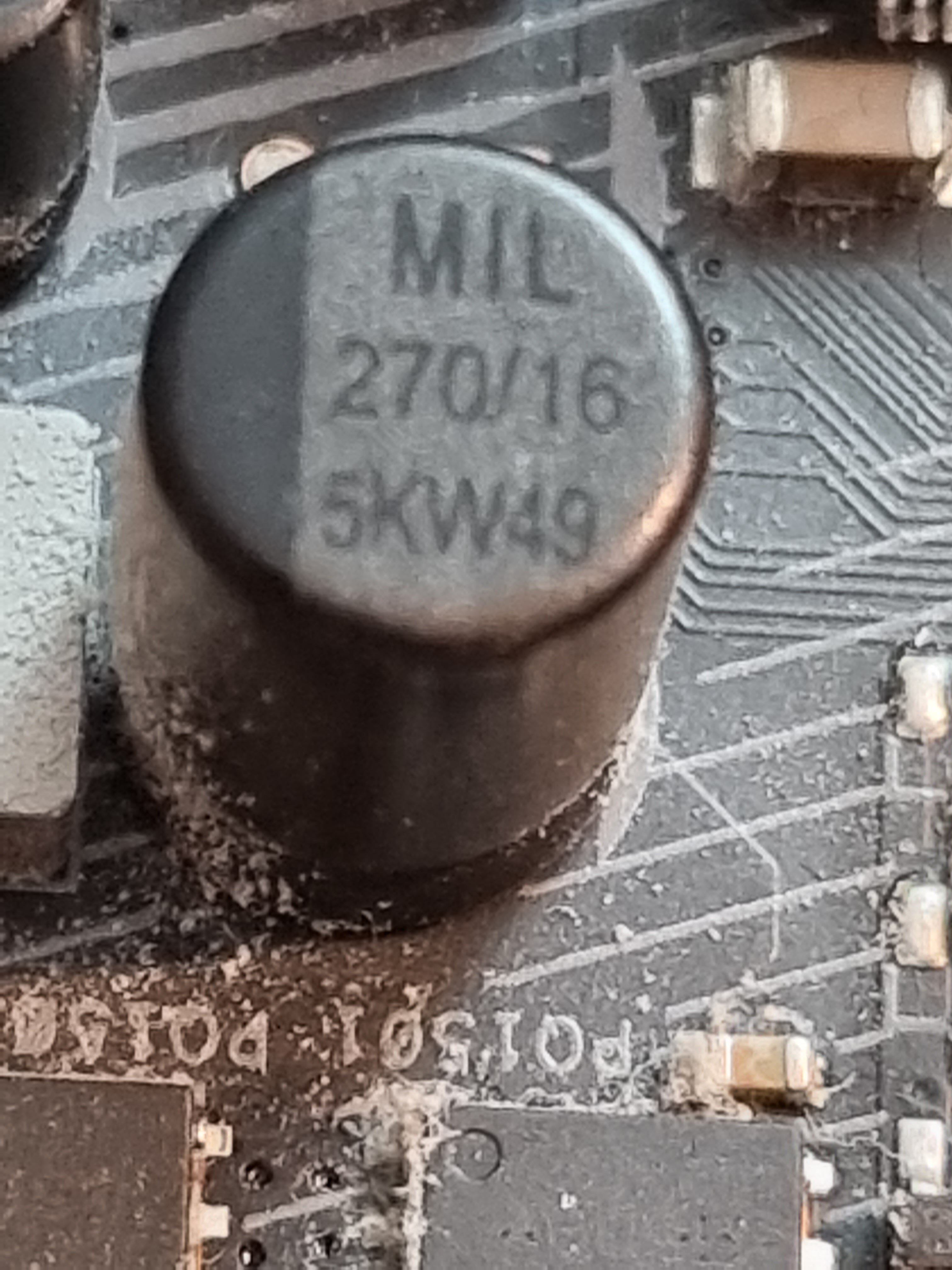

Hallo zusammen,
weißt jemand wo ich diesen Kondensator für die 1050GTX bekomme?
16V 270µF sollte es sein. z.B. ein 16SEPG270W
Oder es ist noch kleiner... 270pF
Müsste ich jetzt im Detail suchen und Datenblätter wälzen. Aber größer ist im Zweifel egal.
Nee, 270pF wäre ein MLCC. Lifetime wird wohl auch egal sein für diesen Elko, aber bzgl. ESR müsste man mal schauen. Ich kenne jetzt auch keinen mit rotem Aufdruck.
... oder ein RL81C271MDN1.
Dummerweise kann man da nicht bestellen unter 600 Stück. :oops:
Jau, der schaut passend aus.
Alle ab Stückzahl 1 als Gurtabschnitt - aber Achtung, hohe Versandkosten, wenn man nicht den kostenlosen Versand ab 50€ (60?) nutzt...
Oder exakt den einfach bei mouser.de bestellen. Kostet allerdings auch 20€ Versand, ausser man kommt auf über 50€.

such Dir nen Spenderboard wo ein 270F 16 V verbaut ist mit der gleichen Bauform er kann auch mehr Voltage haben .
du kannst auch auf einen SMD Lötpad einen mit Füsschen verbauen , den legtr man einfach ab.
auf + und - achten -> wichtig

hat er Füsschen oder isses SMD

Morgen, danke schonmal für zahlreiche antworten (y)Der Wiederstand hat Füßchen. Weißt jemand wofür der Wiederstand zuständig ist?
Das ist kein Wiederstand, sonder ein Elko. Du musst abmessen. Den Beinchenabstabnd (Rastermaß bzw. RM), Becherdurchmesser und Höhe und mit dem Datenblatt auf dem ebay Link vergleichen. RM sollte passen, Becherhöhe ist nicht so schlimm, wenn es da Abweichungen gibt, außer Du hast keinen Platz.
Die elektr. Werte werden passen.
